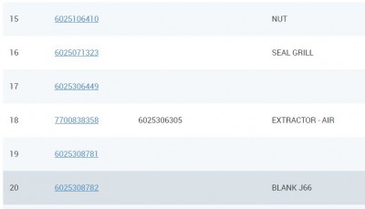

Bonjour, le gauche 6025106410

Bonjour à Sahro, Leon2 et tous,
Sahro, vous avez cité le mauvais numéro d'article!
La gauche est le numéro 6025 308 781. Mais il n'est plus disponible de toute façon.
La gauche et la droite sont identiques, donc utilisez l'autre, si vous pouvez l'obtenir.

Re,
Ils sont différents, je suis passé par là ;)
Je suis allé voir sur dialo... il y a bien deux références.
6025 308 781 à gauche (d'ailleurs, j'en ai un sous les yeux récupéré en casse, il y a marqué G au dessus de l'une des pattes).
6025 308 782 à droite .
Ils se ressemblent certes tous les deux, mais il y a une variation, je m'étais fait avoir lors du montage à l'époque.

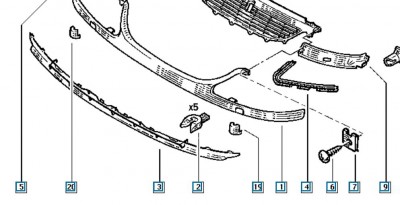

Pour la disponibilité de la pièce, tout dépend encore et malheureusement de la capacité (volonté :?: ) de l'agent Renault à répondre à une demande de pièce "assimilée Matra" :( il vaut mieux y aller directement avec la référence de pièce :!:
Après il reste peut être un plan B, ceux pour Laguna I
7700423083 (g) et 84 (d) , la courbure de calandre et des optiques sont les memes, mais à confirmer pour le reste, à confirmer, n'ayant pas de laguna I sous la main :(
Détail amusant dans dialo : le gauche sur le schéma est indiqué droit et inversement :roll:
Et 10 euros pièce :!:
