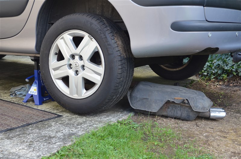

Le pot est à terre ... :P
En 2 morceaux ...
En 2 morceaux ...
Le fait qu'il soit coupé à l'entrée du silencieux a facilité le démontage, reste le remontage ... Et là ça commence par trouver des silent-blocs de support qui sont différents de ceux que j'ai, le diamètre des pattes sont de 15 mm au lieu de 10 mm sur la monte d'origine :roll:

Vraouuuum, le pot est posé après quelques adaptations :wink:
C'est reparti pour un bout de temps côté silencieux 8)
