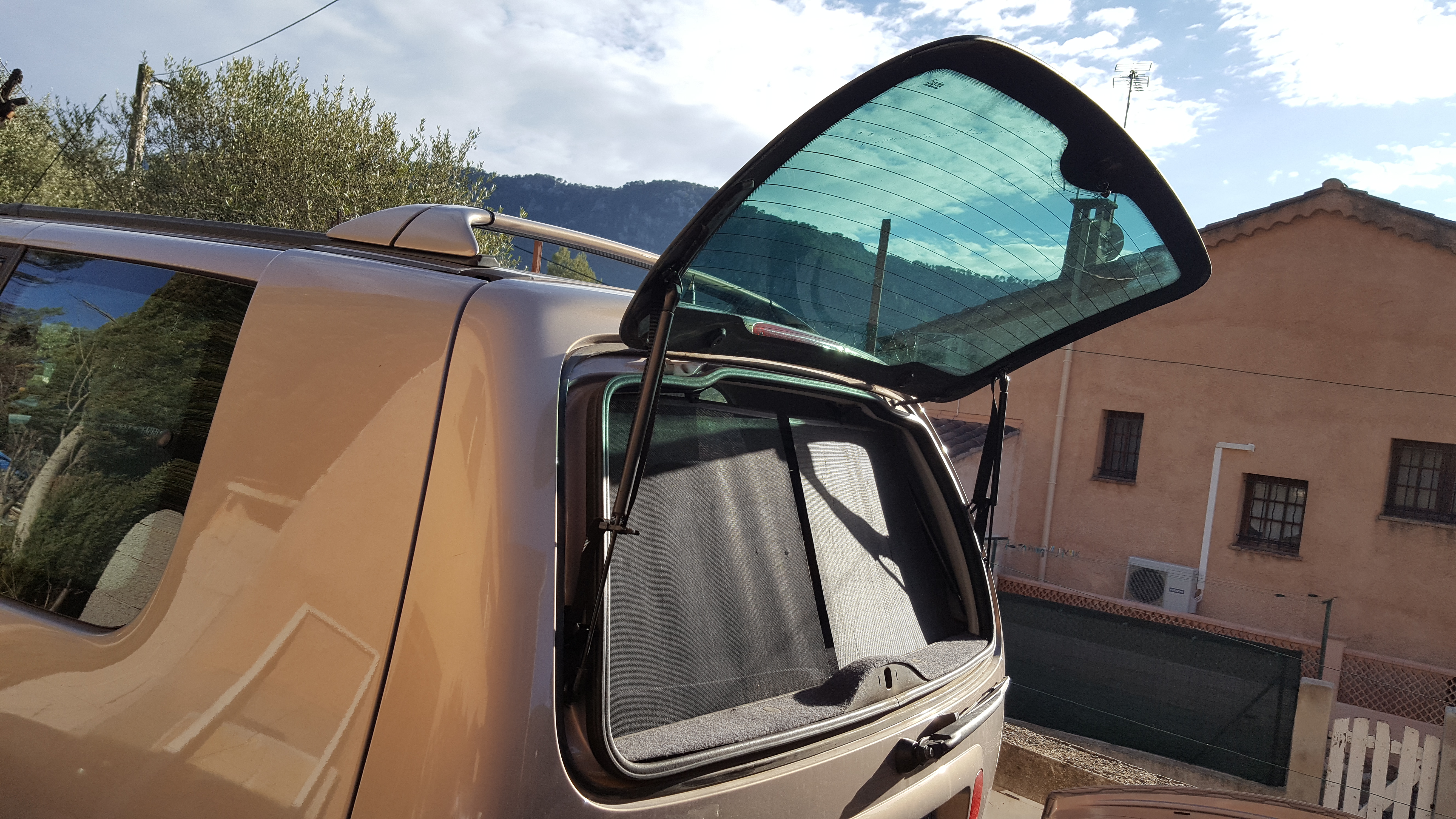

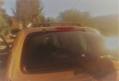

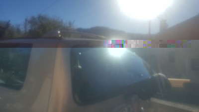

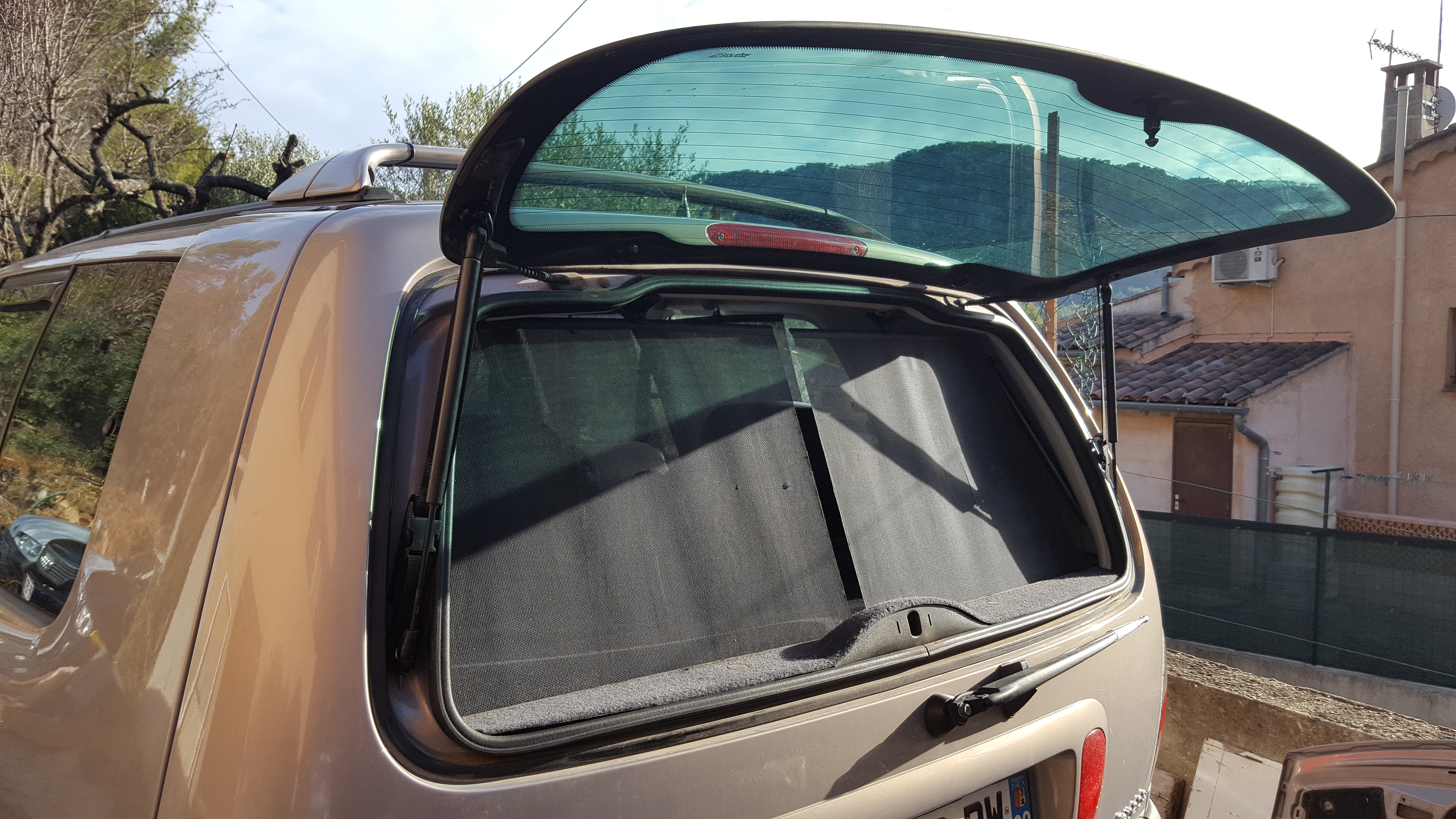

Je vous fait part d'un système que j'avais monté sur mon ancien TD et que je viens de refaire pour le v6.
Quand on transporte des objets longs qui dépassent par la vitre arrière, la vitre ballote en roulant
avec les trous et autres dos d’ânes et peut aussi casser !
Alors j'ai fait ça:

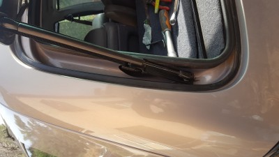

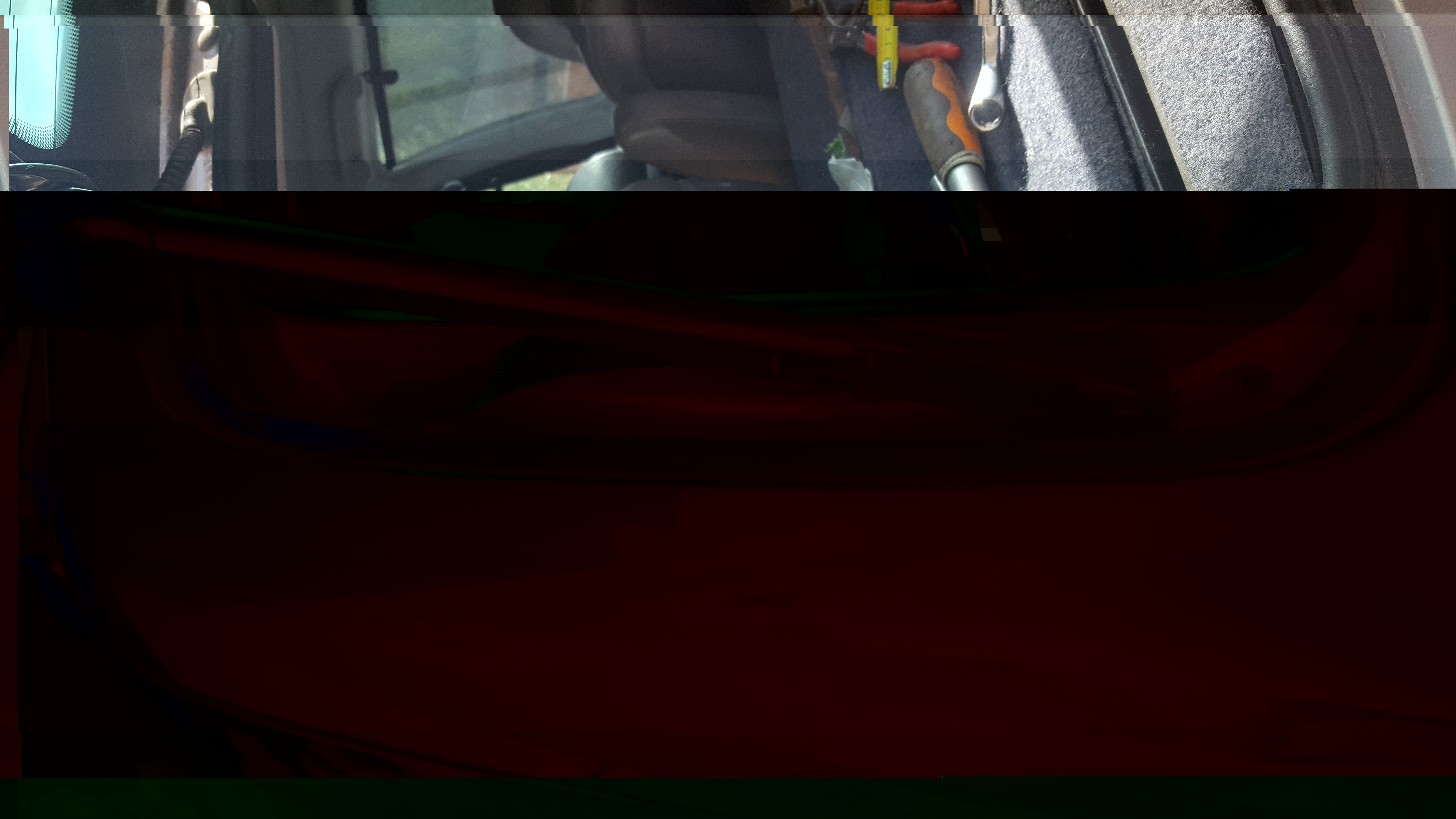

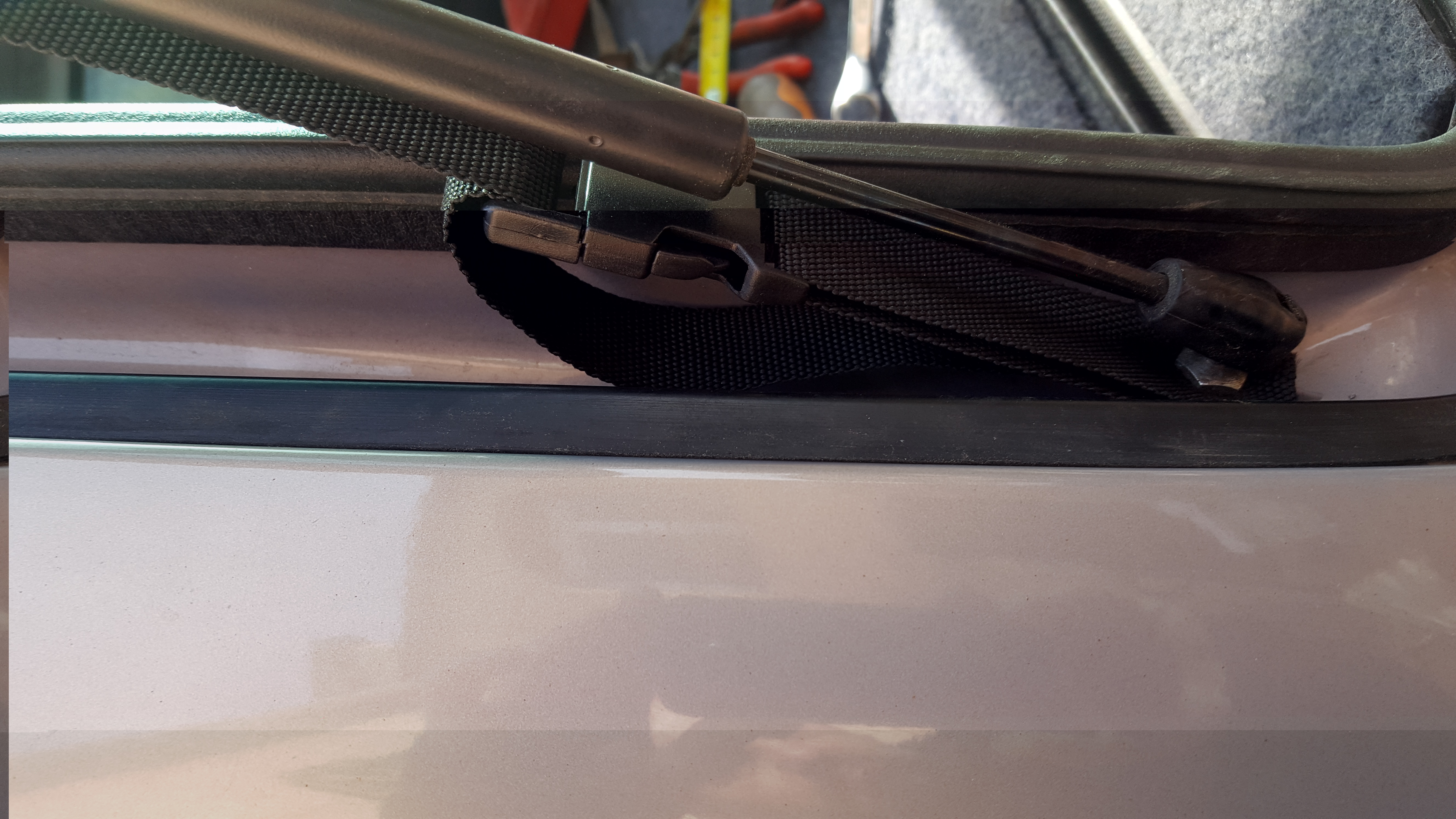

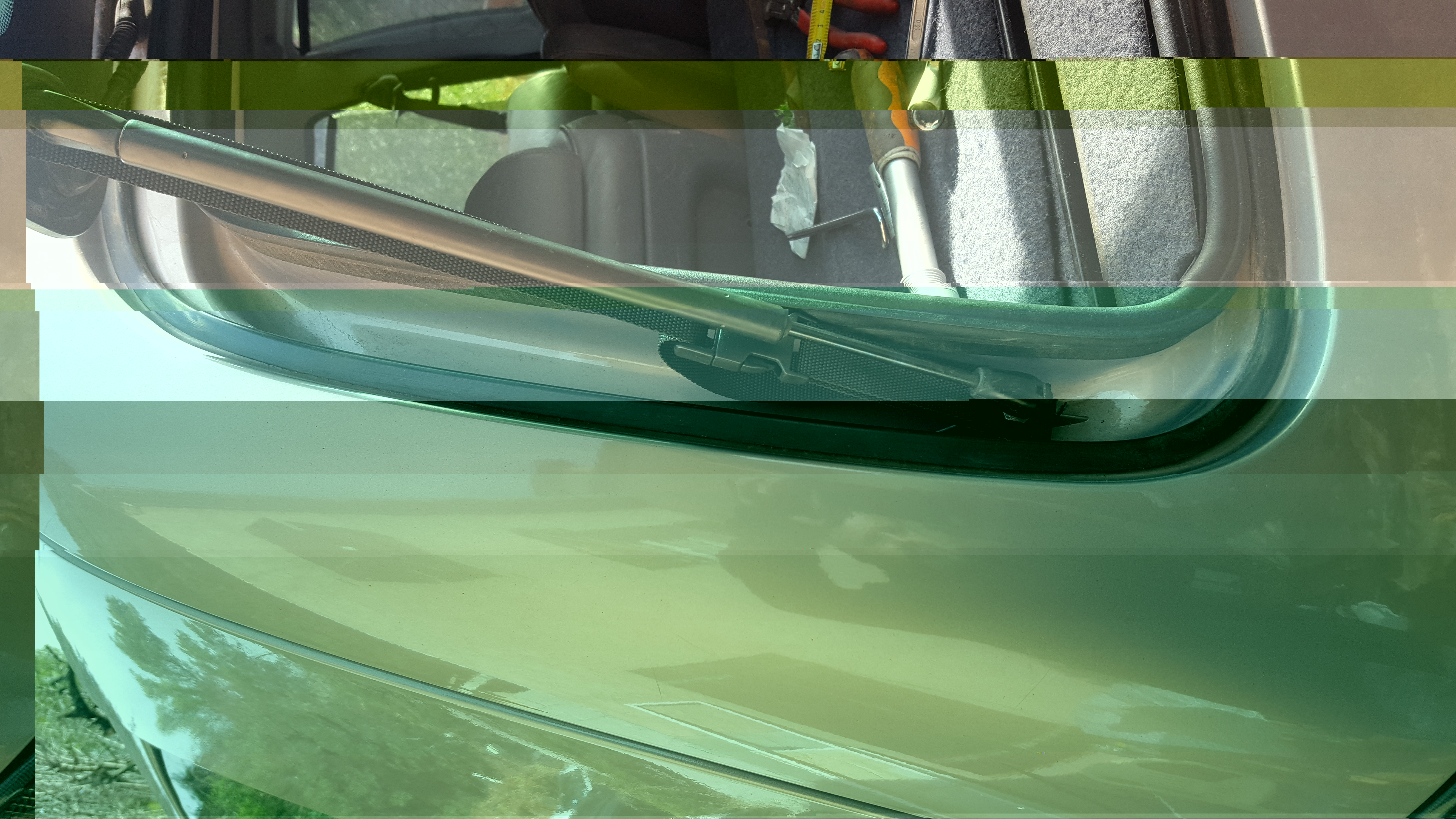

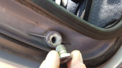

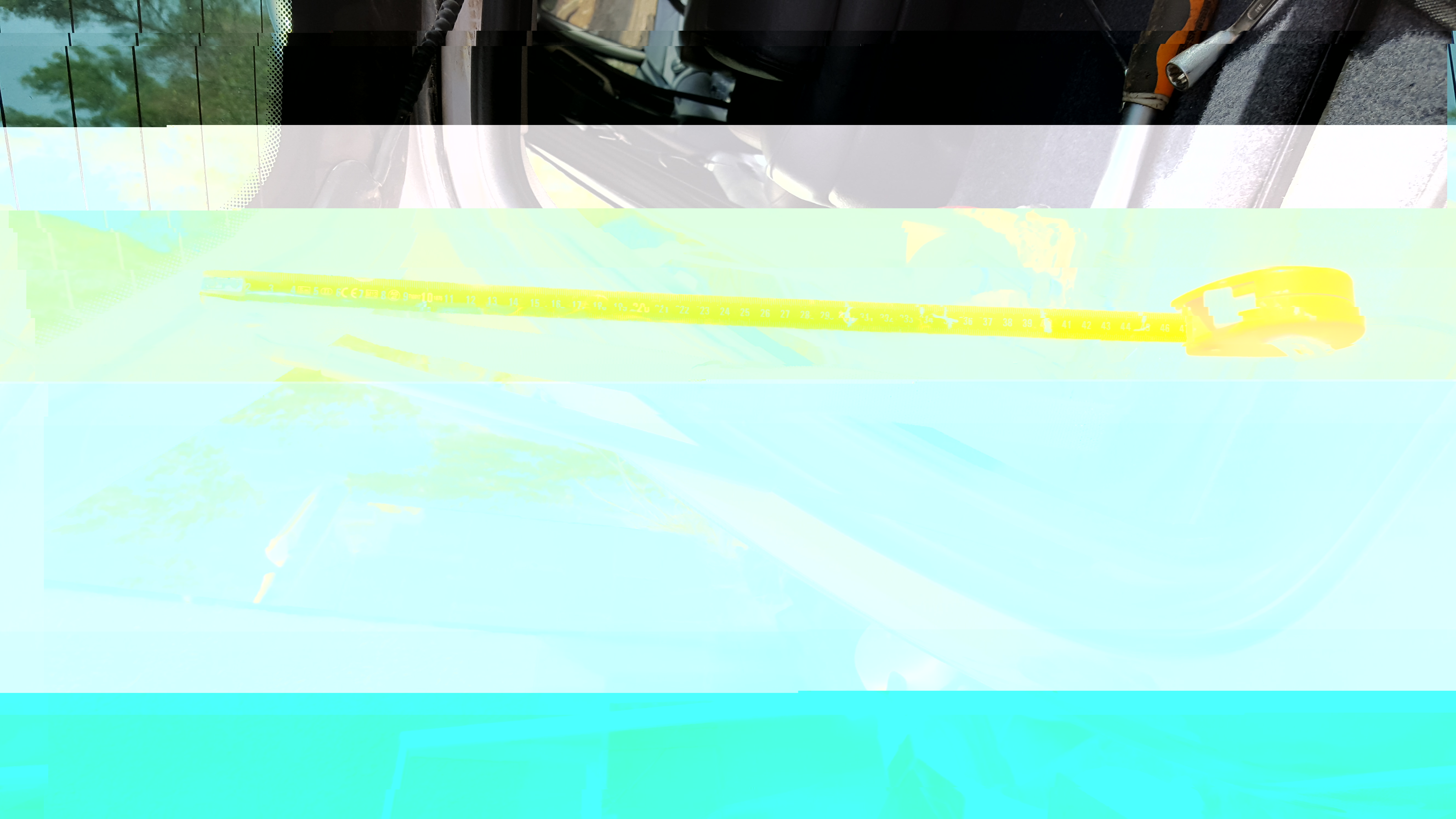

1 Démonter les vérins et leurs fixations
attention a cette vis qui va venir avec en bas il faut la remettre doucement a la main et pas trop serrer clef 17
Je sais plus si je l'avais collée sur le TD...

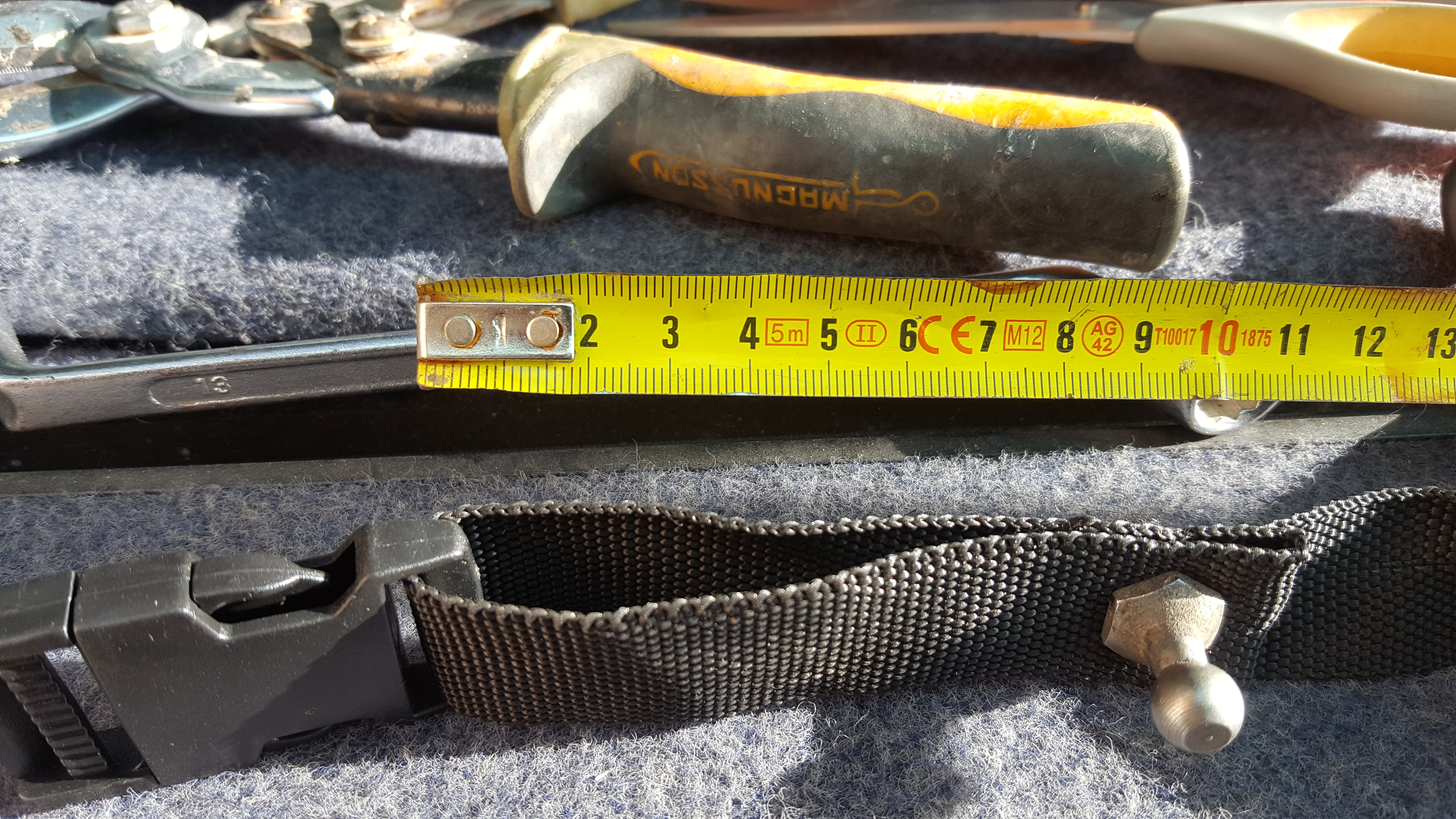

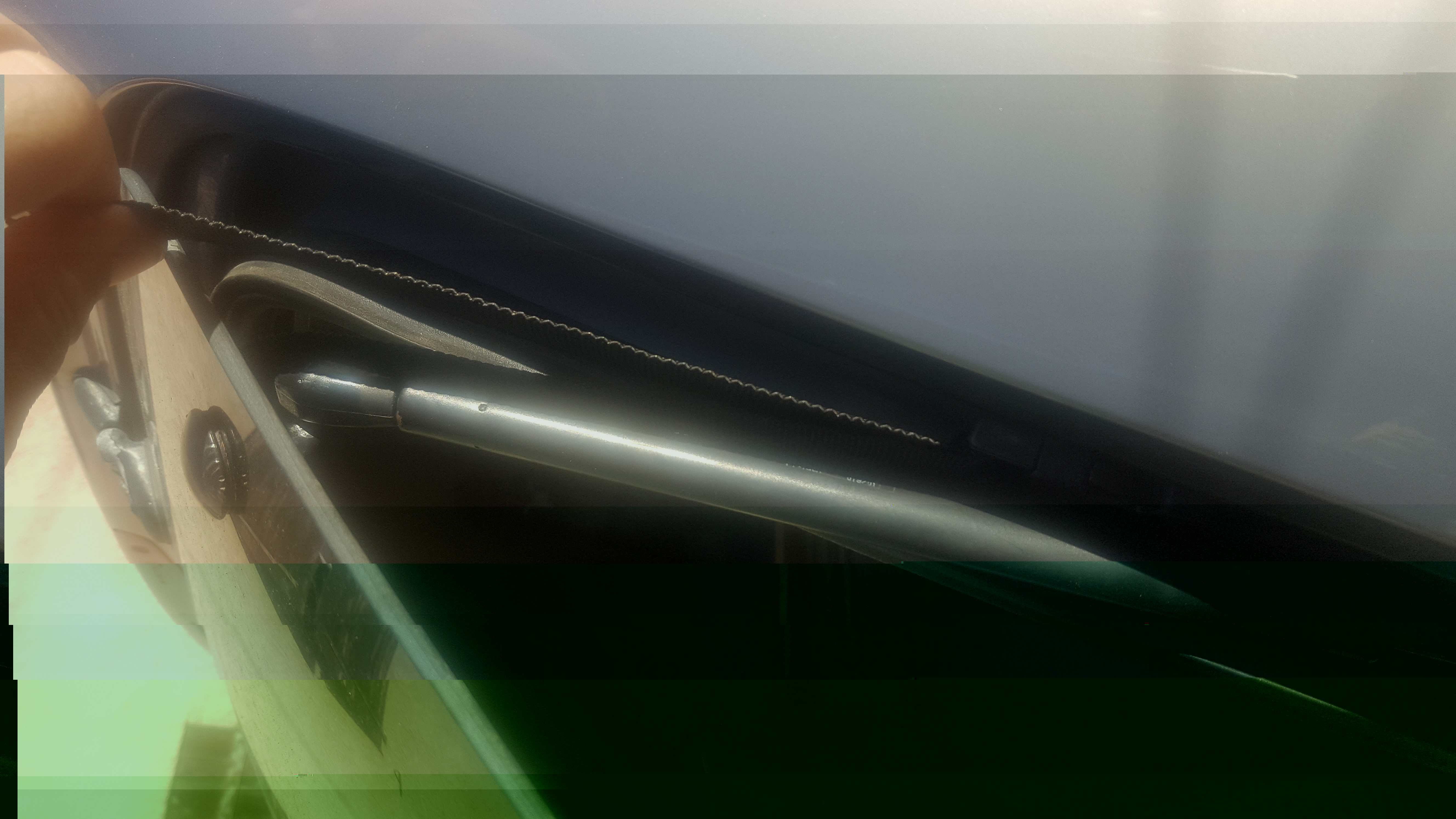

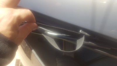

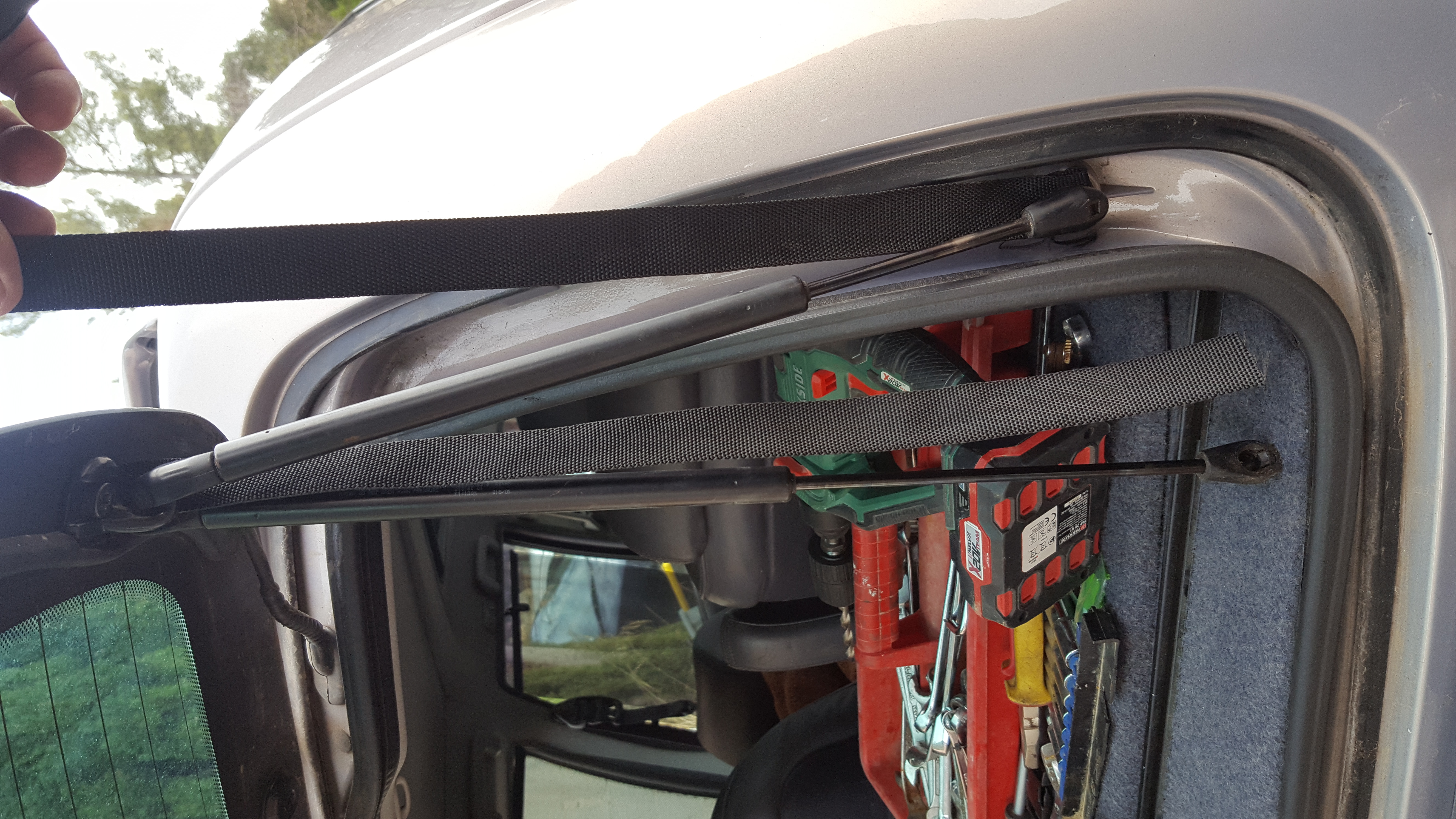

2 Emplacement de la sangle du bas
3 Réglage sangle du bas et passage clips plastique

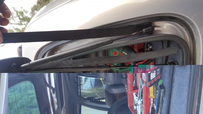

4 Pose de la sangle du haut
Environ 45 cm

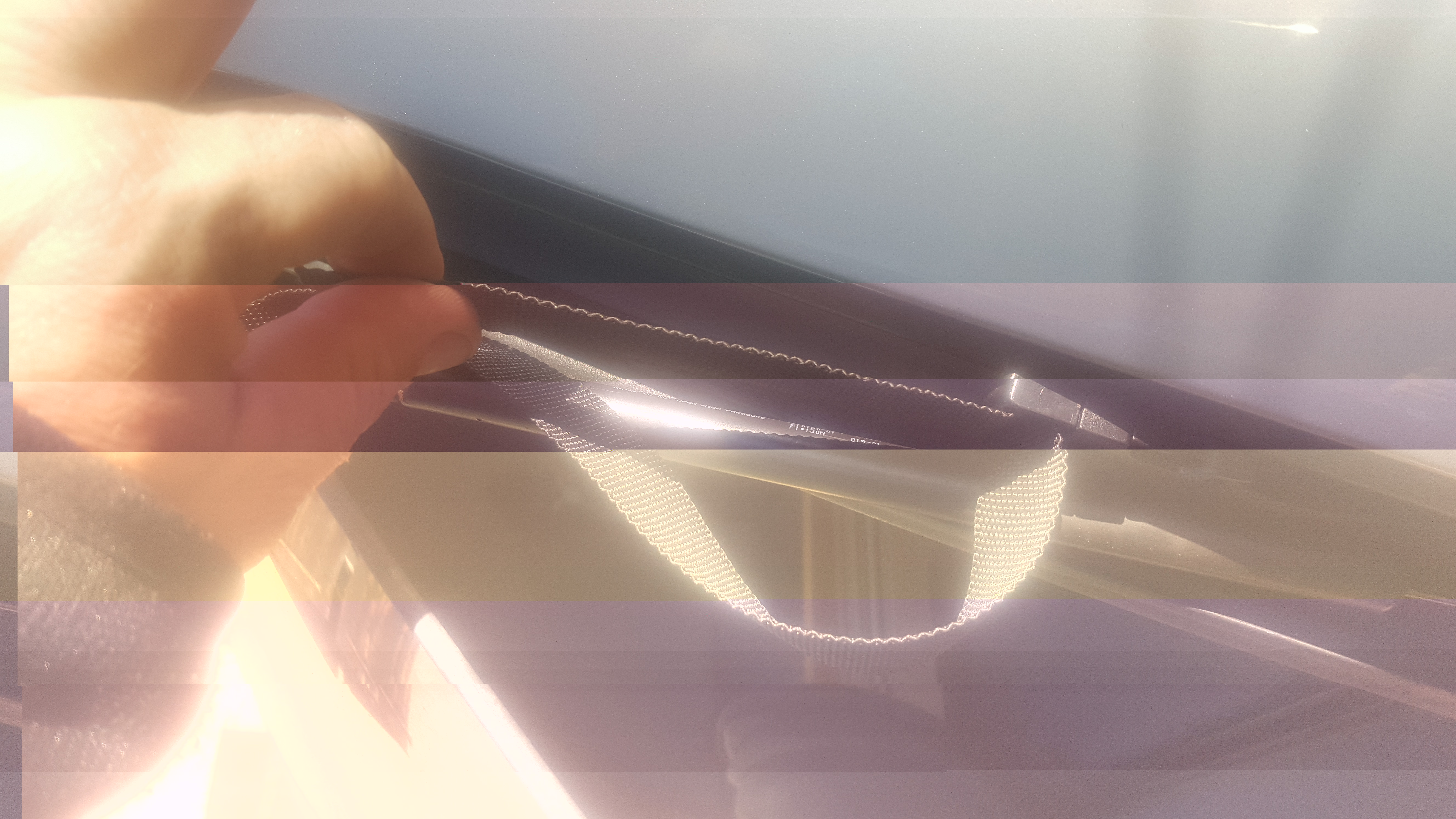

5 Passer la sangle du haut dans la partie haute du clips
6 Réglage de la hauteur
7 On rabat le restant derrière

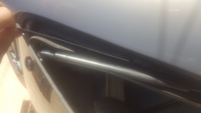

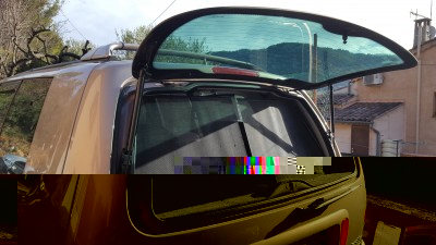

Exemple, on peut régler plus bas:
on dé-clipse ou on règle pour position origine
Avec 2 ml de sangle de 2 cm de large+un kit de deux clips tout ça pour 12 euros.
Sahro.

L’intérêt c'est de plaquer la vitre sur ce qu'on transporte, moi j'ajoute un morceau de mousse ou
le vieux polaire que j'ai dans le coffre et qui me sert a bricoler;
pas besoins de trop serrer ainsi la vitre suis les mouvements du camion sur la route
la ou les sangles sont placées ça crée un effet élastique qui empêche que sa force trop.
J'ai déjà transporté des longueurs de pvc, tiges et carrés de fer, volet roulant etc..
Bien entendu il faut que les charnières soient en bon état 8)
C'est pratique aussi pour passer vitre ouverte dans certains garages souterrains sans abîmer la vitre. :mrgreen:
Depuis 2009 sur la TD rien n'a bougé m'en servait 3/4 fois par ans.

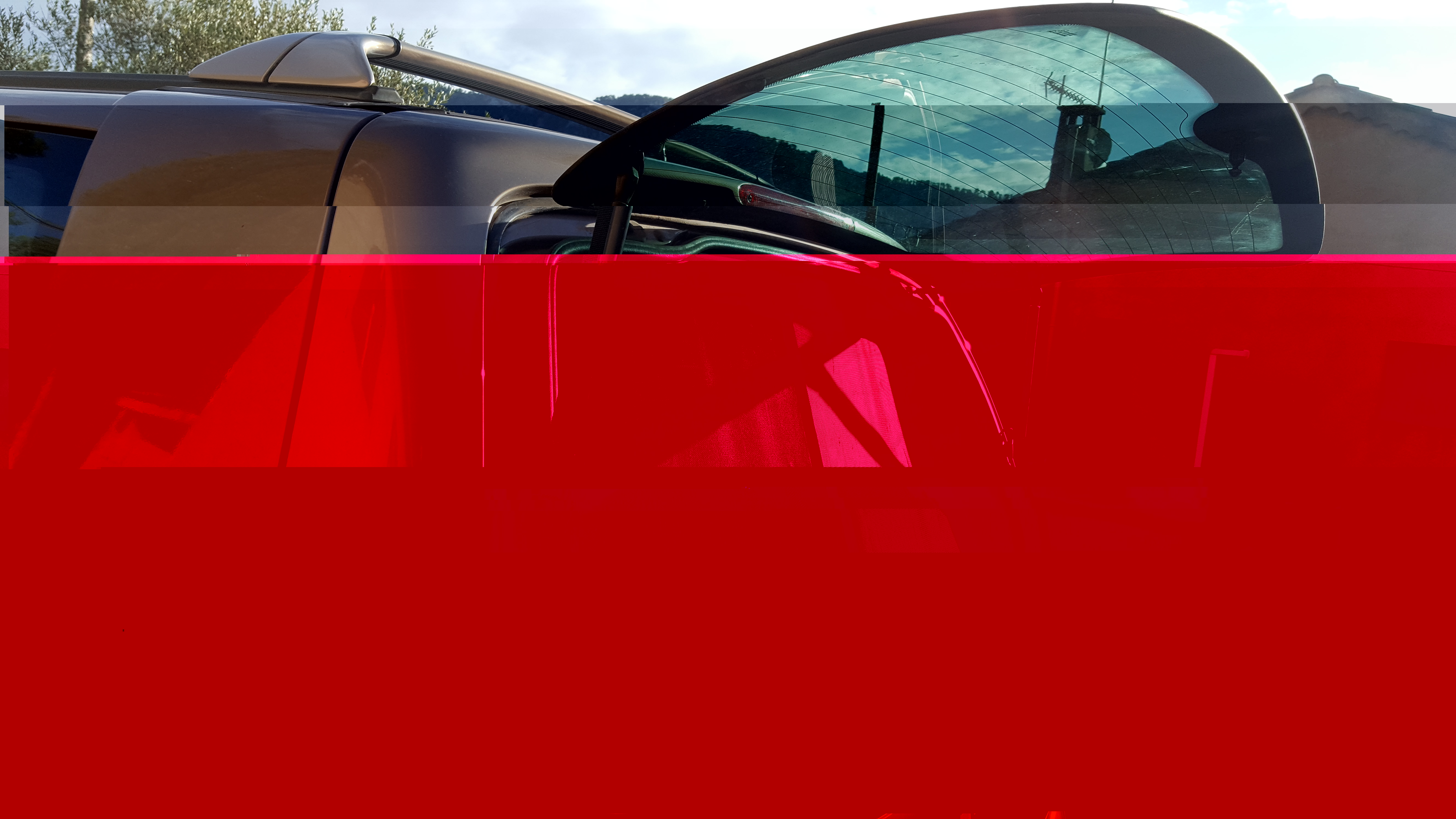

voila une petite démo:
on chope la sangle,
et on regle
pour défaire il suffit de dé-clipser aprés on re-règle la hauteur d'ouverture en 30 secondes.
C'est manuel, pas besoin d'aller dans "menu" :arrow: "réglage ouverture haillon/vitre arr" :arrow: etc,etc... :mrgreen:
