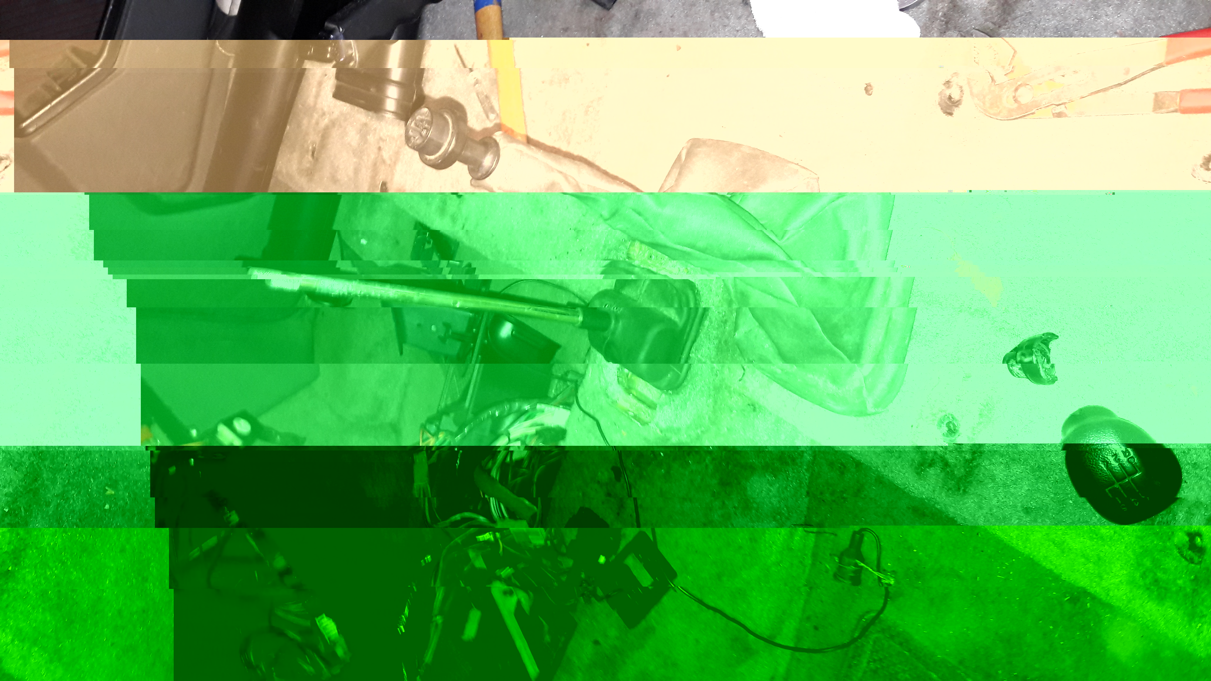

And the winner is:

Re: Pommeau levier de vitesse
Et tu l'as eu comment pour finir
TU l’as eu comment ?
Par la douceur ou par la force?
- Messages : 13751
Vu les morceaux qui trainent je dirais par la force
- Michco
- Messages : 250
- Enregistré le : 04 nov. 2017, 21:13
- Localisation : Eghezée(Belgique)
waoohhh le premier E1 avec deux leviersGeorgesetcie a écrit :And the winner is:
Espace3 2L 16V JEO2 The race avec 247.500Km
Un quatre roues motrices manuel quoiMichco a écrit :waoohhh le premier E1 avec deux leviersGeorgesetcie a écrit :And the winner is:
20171228_162021.jpg![]()

En fait, le pommeau est en deux parties :
Un support en plastique dur sur lequel repose le pommeau à proprement parlé.
Le support a pris cher mais il est encore viable.
Le pommeau est quant à lui intact !
