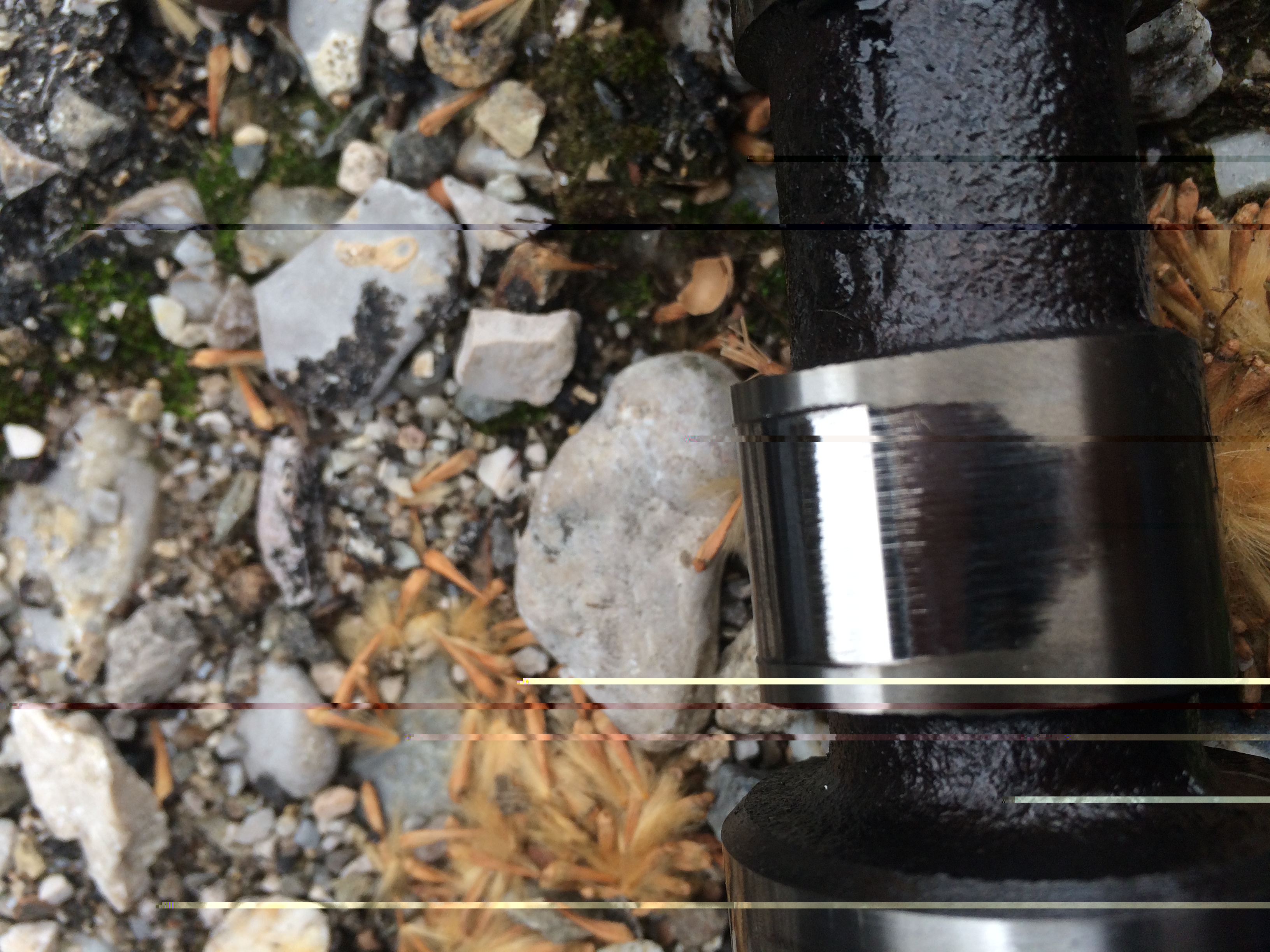

Cet aprem’, changement de l’arbre a came !
En plus de la griffe, l’usure assez prononcée des cames suffisait a justifier le changement !

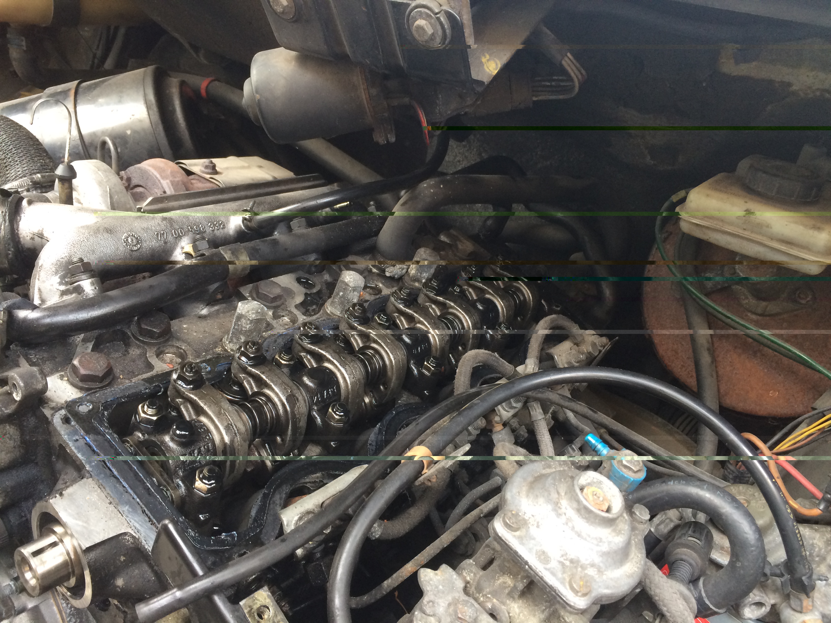

Ce matin, repose de la distrib’ et reglage du jeu aux soupapes !

Salut Pete !
C’est a cause de ma connerie de cet été : j’ai rayé le bout de l’AAC ,donc ça pissait l’huile !
1h30 hier et 1h ce matin pour :
Changer l’AAC,
Recaler la distrib’,
Regler le jeu aux soupapes !
La on y retourne pour remonter la traverse et 2 ou 3 bricoles !

Dis donc, il était sacrément moche l'aac en place. J'ai pas tout suivi, mais il était entretenu le camion ?
Car si vidangé régulièrement peut etre un soucis de graissage du haut moteur non ?
Re: Un 1 ph2 pour un p´tit jeune !
SAlut
Bonne année pour commencer !
Ensuite, dans l’ordre :
L’AAC a été rayé par une simple vis a bois en voulant changer le joint spi!
Ensuite, concernant l’etat des cames, effectivement, je me pose la question de l’entretient !
Non pas sur la periodicité des vidanges: l’interieur du cache culbu et la propreté desdits culbuteurs demontrent que ce moteur n’a jamais « caramelisé » !, mais plutot sur un manque d’huile recurant car la pression d’huile est excellente : malgré le spi neuf a l’AAC, du fait de la griffe, dès la mise en route, ça pissait litteralement: preuve du bon etat du circuit de lubrification!
Le nouvel AAC est , quant a lui presque neuf!
J’ai du ajouter entre 0,05 et 0,15 pour regler le jeu aux soupappes !
