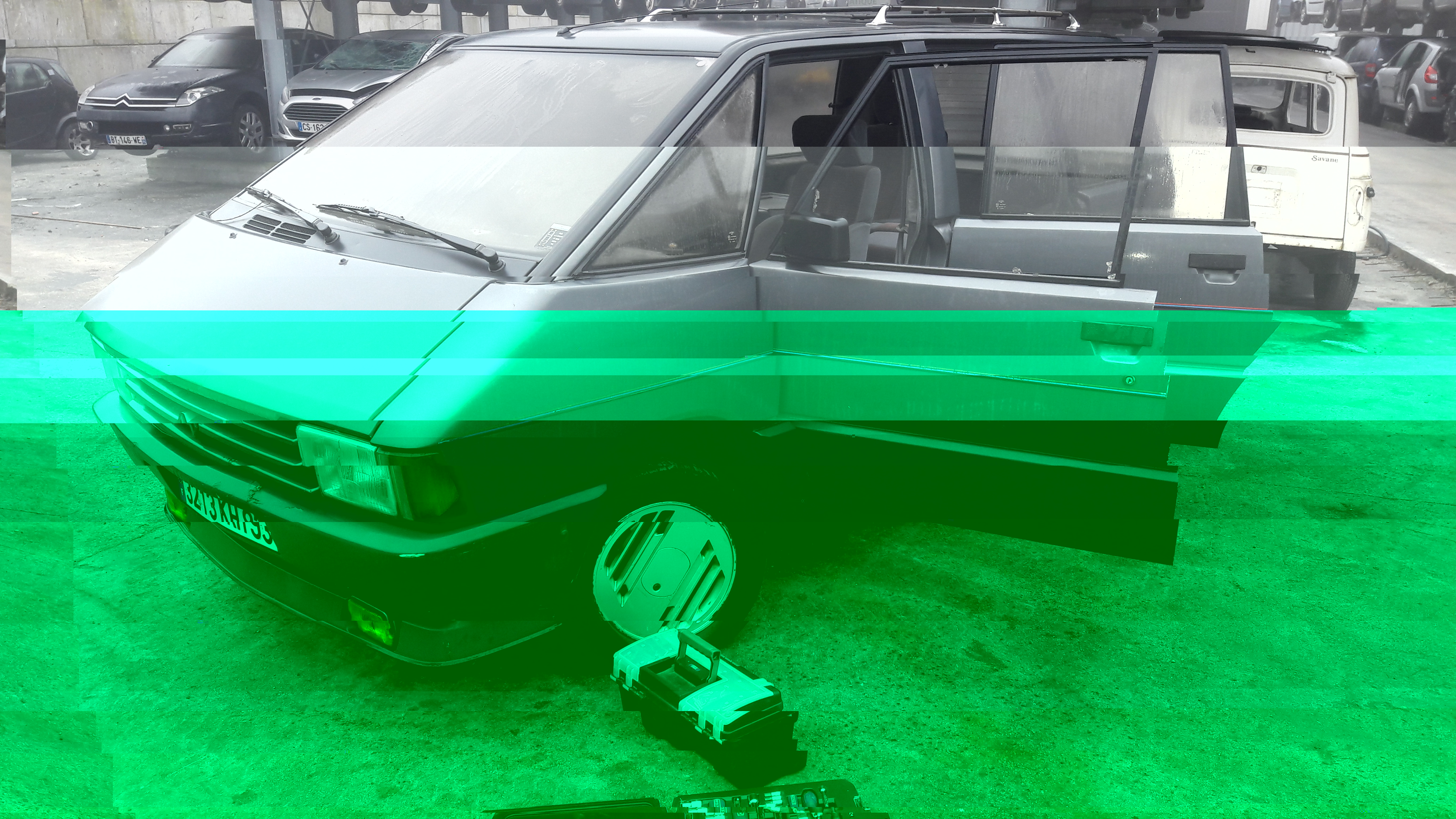

Après avoir rangé mes trésors, j'ai un peu travaille sur Maryline.
Elle a du avoir un léger choc avant dans sa jeunesse, car :
- la partie métallique tenant la patte du cran d'arrêt de la porte est cassé. N'ayant pas de poste a souder, j'ai rejeter la pièce
- l'aile avant est légèrement décollé : a votre avis, quelle colle faut il pour refaire la jointure?

Et la surprise du jour,
J'ai trouvé 252 francs dans l'espace!

la colle araldite est parfaite: Je l' ai utilisée sur les conseils d' un ami ancien carrossier pour réparer une porte AR qui s' ouvrait en 2. ça n' a pas bougé depuis 2003. Il faut juste faire attention aux bavures, car au départ, ça ne se voit pas, mais en vieillissant, elle s' assombrit légèrement et ça se voit (de près).

- l'aile avant est légèrement décollé : a votre avis, quelle colle faut il pour refaire la jointure?cactus69 a écrit :
[/quote]
la colle araldite est parfaite: Je l' ai utilisée sur les conseils d' un ami ancien carrossier pour réparer une porte AR qui s' ouvrait en 2. ça n' a pas bougé depuis 2003. Il faut juste faire attention aux bavures, car au départ, ça ne se voit pas, mais en vieillissant, elle s' assombrit légèrement et ça se voit (de près).[/quote]
Merci pour le tuyau, dès qu'il fait moi froid, je colle !
