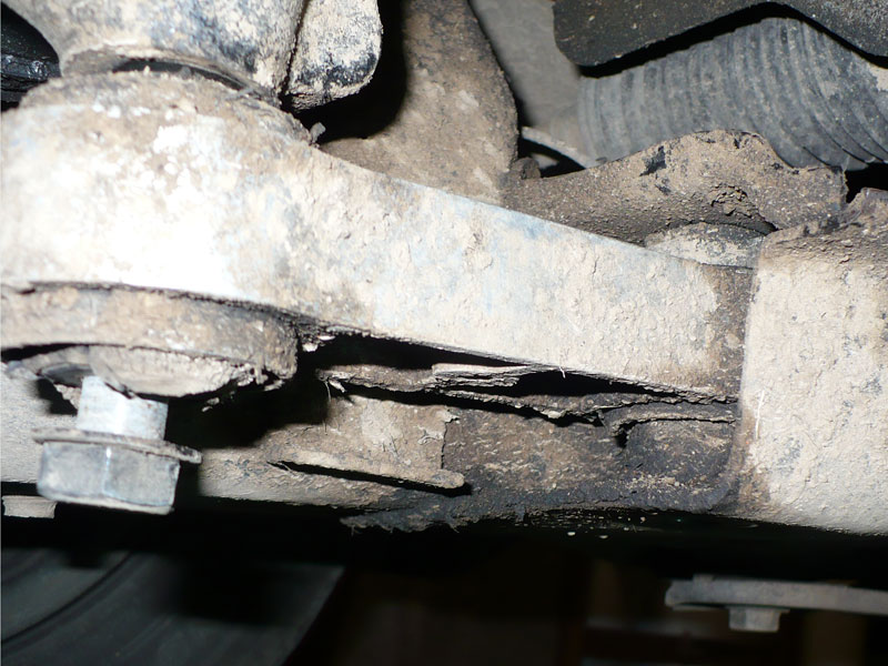

Tout d'abord, voila la coupable:
1539
Elle est cassée là :
1542

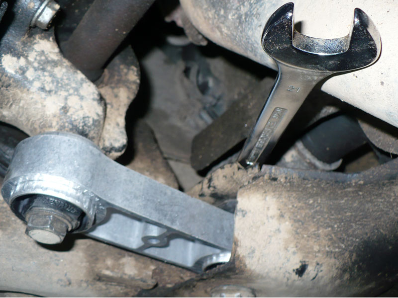

Commencer par démonter la fixation coté moteur:
1541
Il faut caler le boulon et l'écrou, avec une clé de chaque coté (dessus et dessous)
L'extraire en tirant dessus (c'est tout simple)
Remettre la nouvelle, et là, il faut faire attention à une chose, il y a un sens, il y a un coté plus haut que l'autre coté caisse, il faut mettre le coté le plus haut en haut.
Ensuite refixer en mettant du frein filet sur les pas de vis:
1540
On voit ici la clé qui sert à tenir le boulon.
Et voila, c'est prêt à rouler.

OK pub2n, un grand merci pour ces photos nickels, y'a pu ka :lol: :lol: :lol:
Comme tu dis, y a plus qu'a... :) :) :)
Bon courage. 8) 8)
