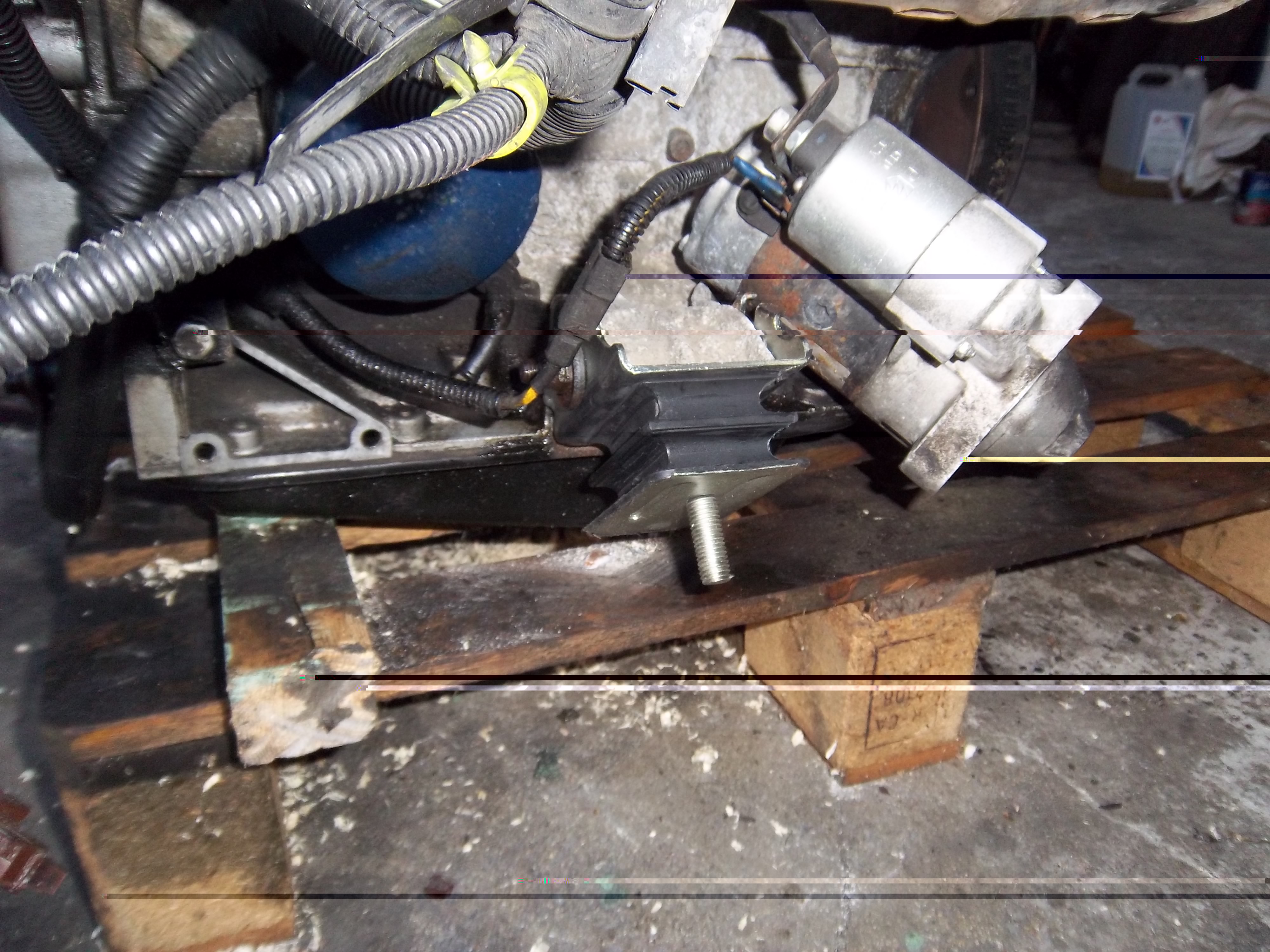

Supports moteurs reçus hier, j'espère pouvoir m'y remettre cette après-midi !
