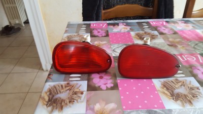

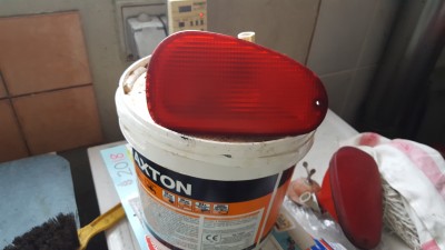

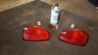

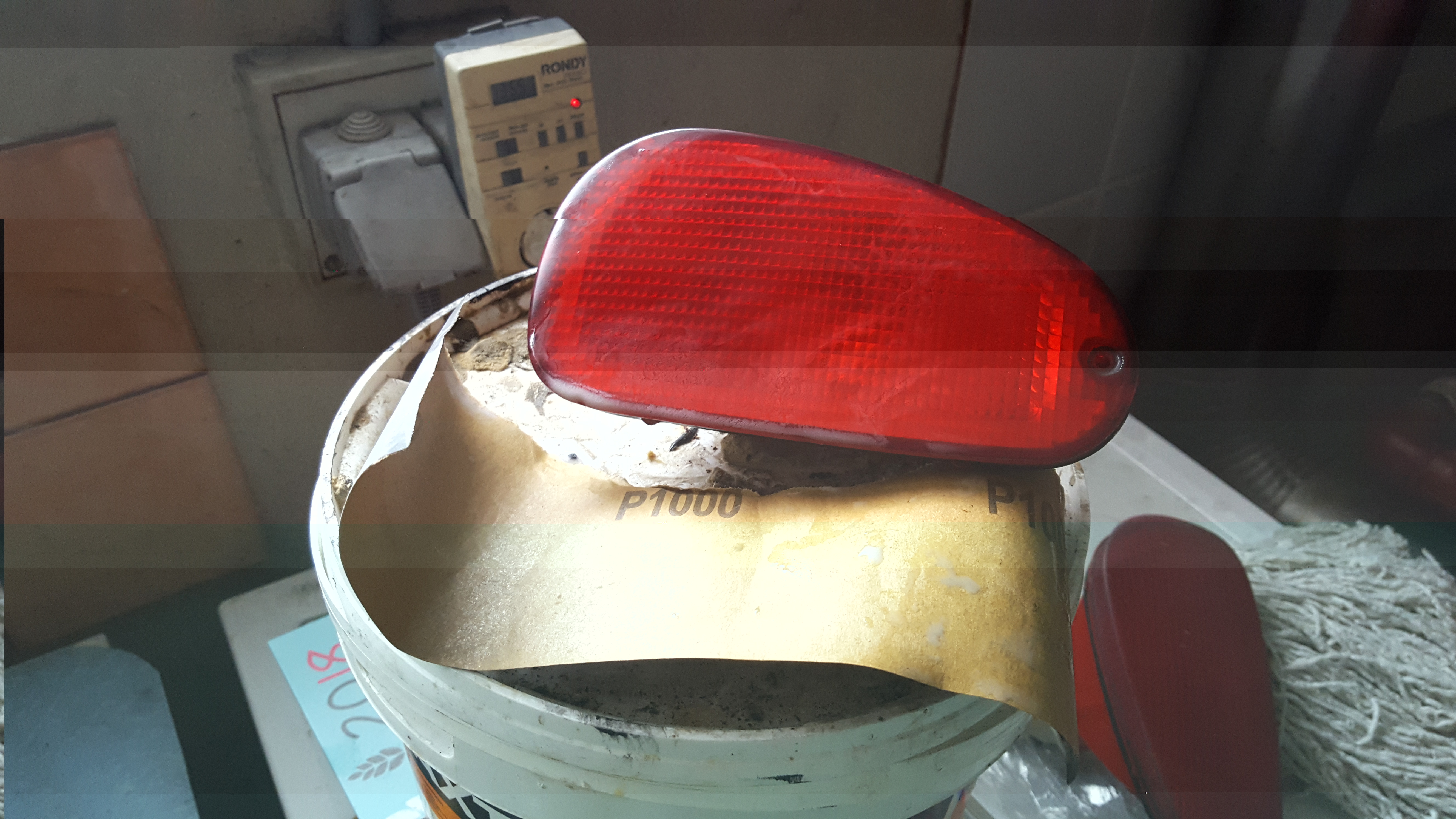

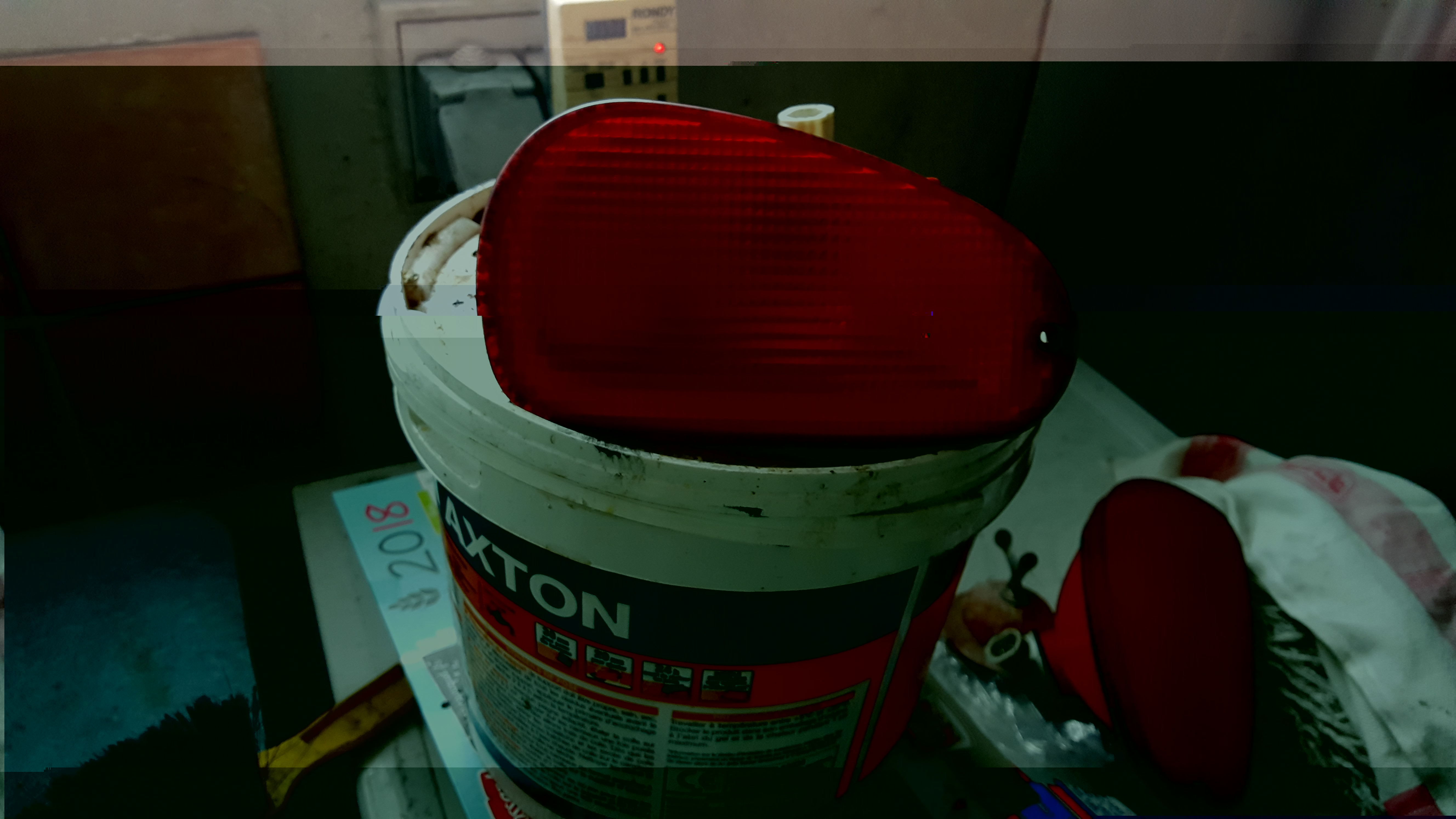

En attendant la suite ,Je m'attaque à la réfection de mes antibrouillards arrières ternis par le temps
Ponçage au papier à l'eau grain 1000
5 couches de vernis incolore en bombe et finition grâce à un dernier ponçage
au papier à l'eau de même grain et polissage de l'ensemble
Première photo
avant / après

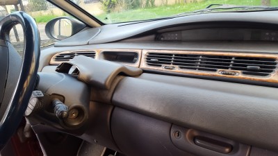

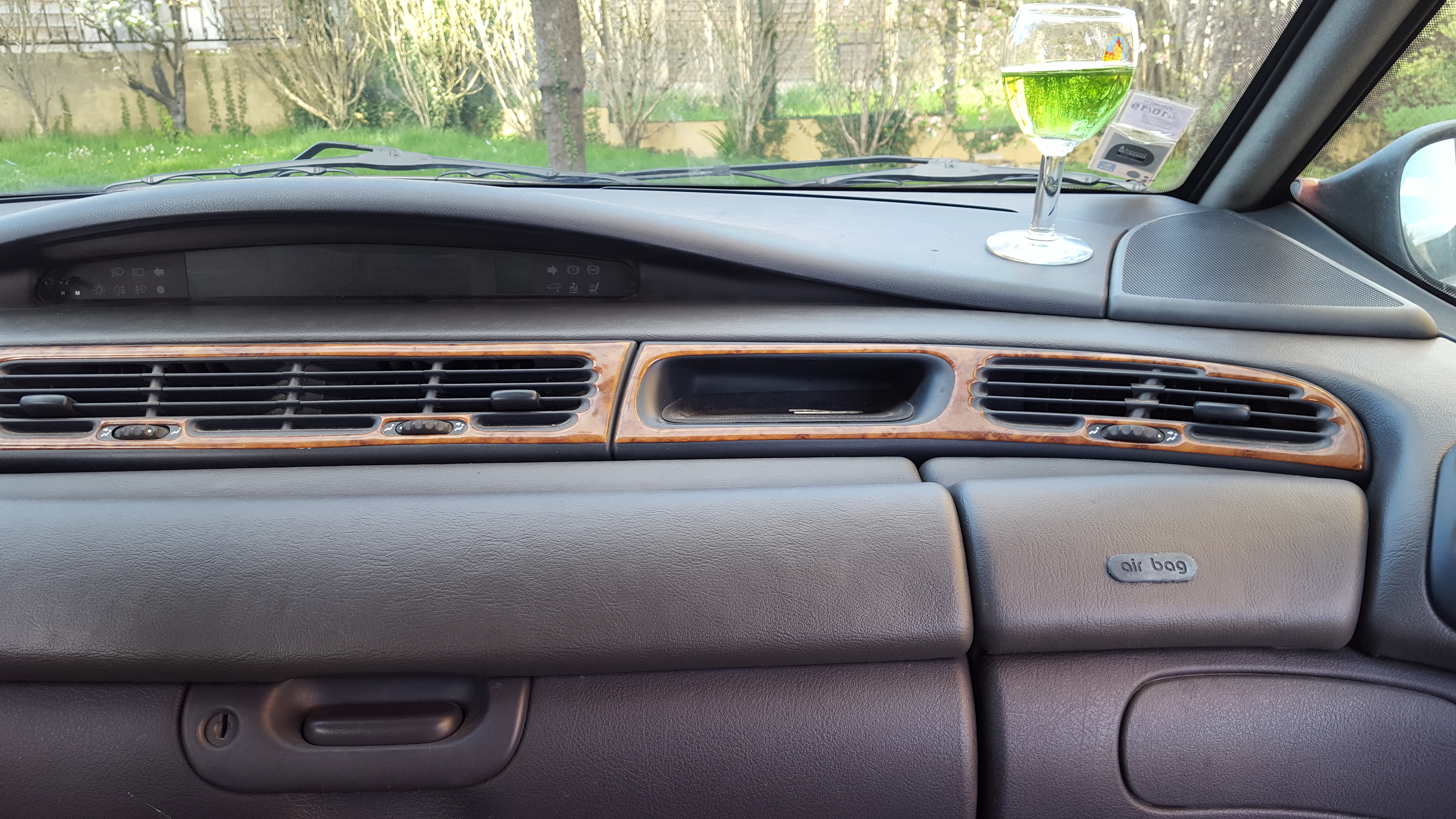

en attendant remplacement de mes garnitures de tableau de bord en alcantara
Par une imitation cuir assorti à mes sièges :mrgreen:

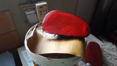

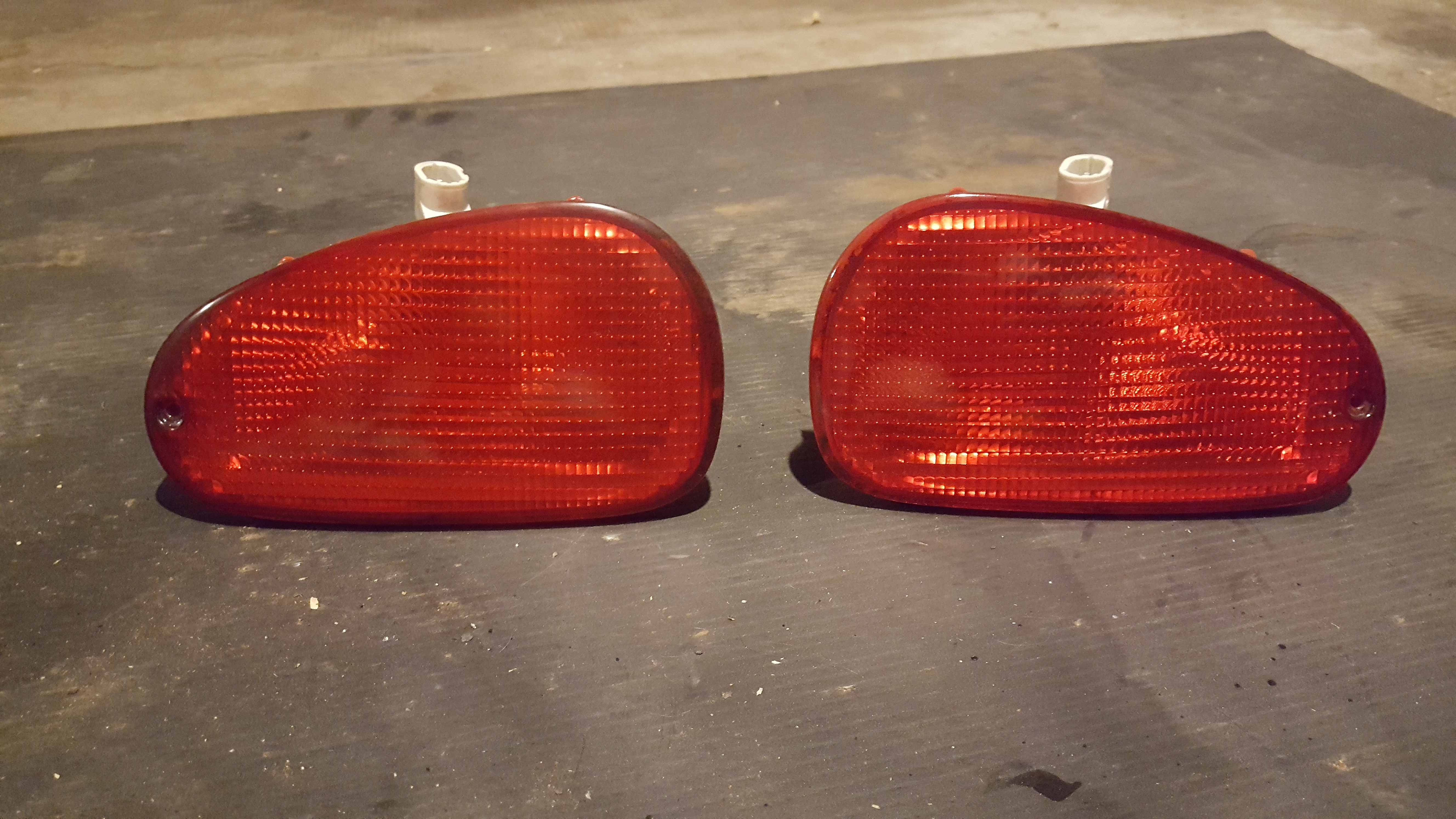

Résultat final des antibrouillards après dernier ponçage et polissage

Salut . Pour info , les antibrouillards je les avais vernis à la bombe . Une horreur . C'était pire .
Du coup , un ponçage trés fin suivi d'un polissage au polish à peinture et ils sont redevenus comme neuf . Ça brille .
Peut etre que tu emploie un vernis à carrosserie bien meilleur qu'en bombe !!!
Messages : 7113
Re: Préparation de mon rouge pour le LPI
c'est bien ce que j'ai marqué plus haut ;4 à 5 couches de vernis
ponçage au grain 1000 et polish, le résultat est là
mais c'est le vernis qui brille,pas le plastique là raison des 5 couches pour avoir de la matière à poncer et à polir :!: :!:
