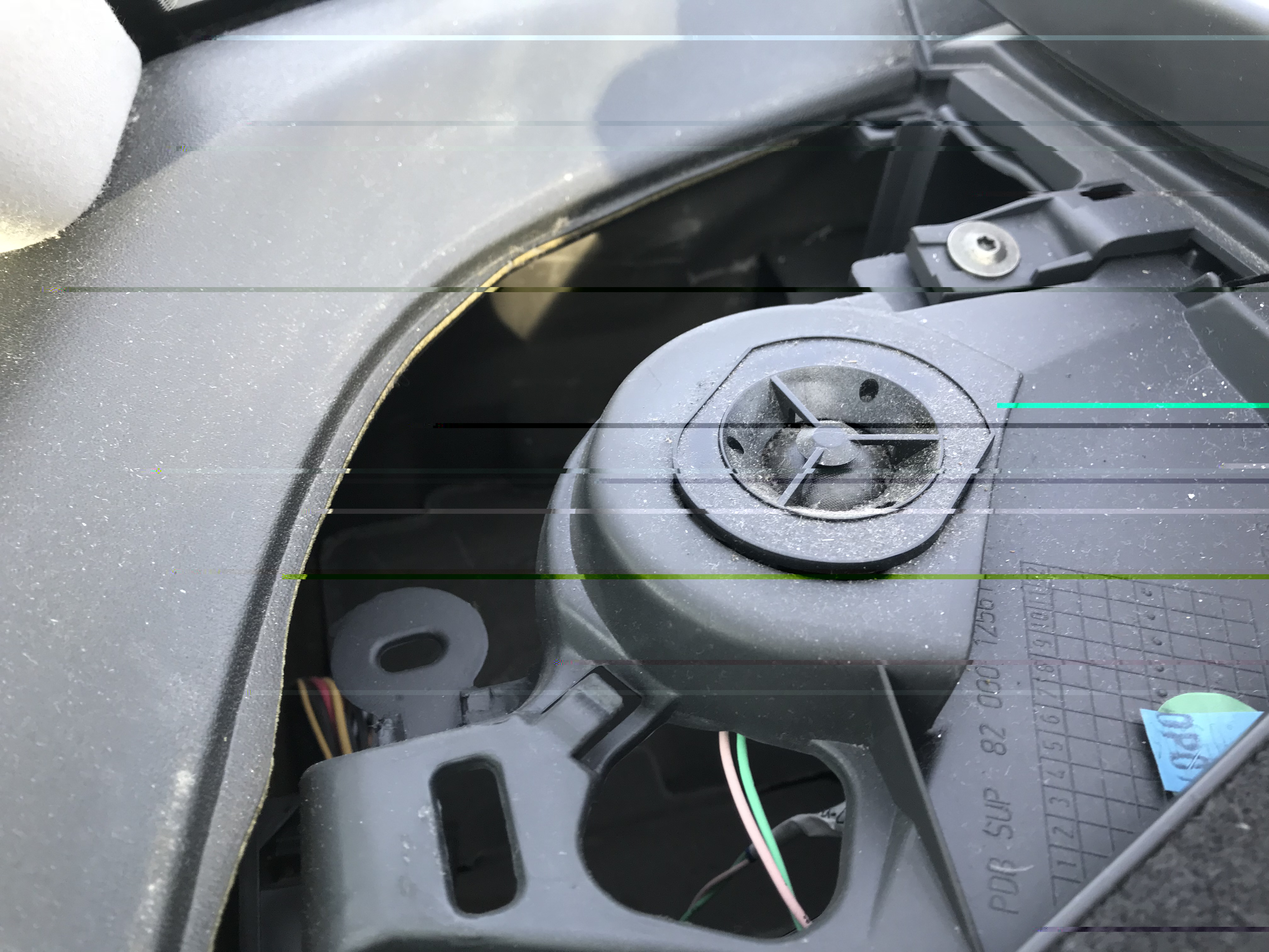

Bonjour !
Alors pour le tuto, j’ai oublié de prendre les photos
J’ai juste une photo et après dans le feu de l’action je n’y ai plus pensé.
Donc déjà on sort l’autoradio :
Je l’ai sorti avec deux tourne-visse fins et deux clefs allens fines.
En suite j’ai retiré le cache du tweeter gauche :
Et enfin le cache fusible :
Donc voilà pour les acces.
J’ai donc débranché l’autoradio.
Par la suite j’ai mis le faisceau parrot en le faisant passer par en haut et je suis aller le rattraper en glissant ma main au dessus des pédaliers.
Une fois en place, j’ai raccordé une rallonge de 20cm iso sur le faisceau et brancher au cul de l’autoradio. Le faisceau d’origine de la voiture est assez long pour se brancher sur le faisceau du parrot.
En suite j’ai fait courir le câble usb et jack a l’intérieur du tab afin qu’il ressorte vers la console centrale en bas côté passager.
J’ai posé le micro sur le cache plat derrière le volant et un file court directement dans la boîte à fusible.
Et l’afficheur parrot a trouvé sa place sous la casquette à gauche du bloc compteur.
Et depuis...
J’ai la musique en streaming Bluetooth dans l’Espace !
Par contre j’ai les mains un peu éraflés à cause de l’étroitesse au niveau du porte fusible et vers le tweeter. Pourquoi ? Parce qu’il fallait que j’en maintienne le boîtier bleu parrot quand je raccordais les fils dedans.
Astuce pour les prochains : branchez vos fils sur le parrot ainsi que le faisceau et débrouillez-vous pour passer le tout vers le tweeter !
Voilà !
Au bilan suis refait
Bémol, je ne sais pas où placer la commande volant du parrot car fixé comme ils disent sur le haut du volant, ça gêne lorsque l’on laisse glisser le volant pour sortir du virage du parking par exemple...
J’espère pouvoir aider d’autres personnes avec ces informations !

et voilou, la fille a fait une intégration un peu plus lègère, mais rapide a desinstaller quand viendra le temps
pas beaucoup de fil apparent.... contente de moi

Beau boulot, ma Fille !
