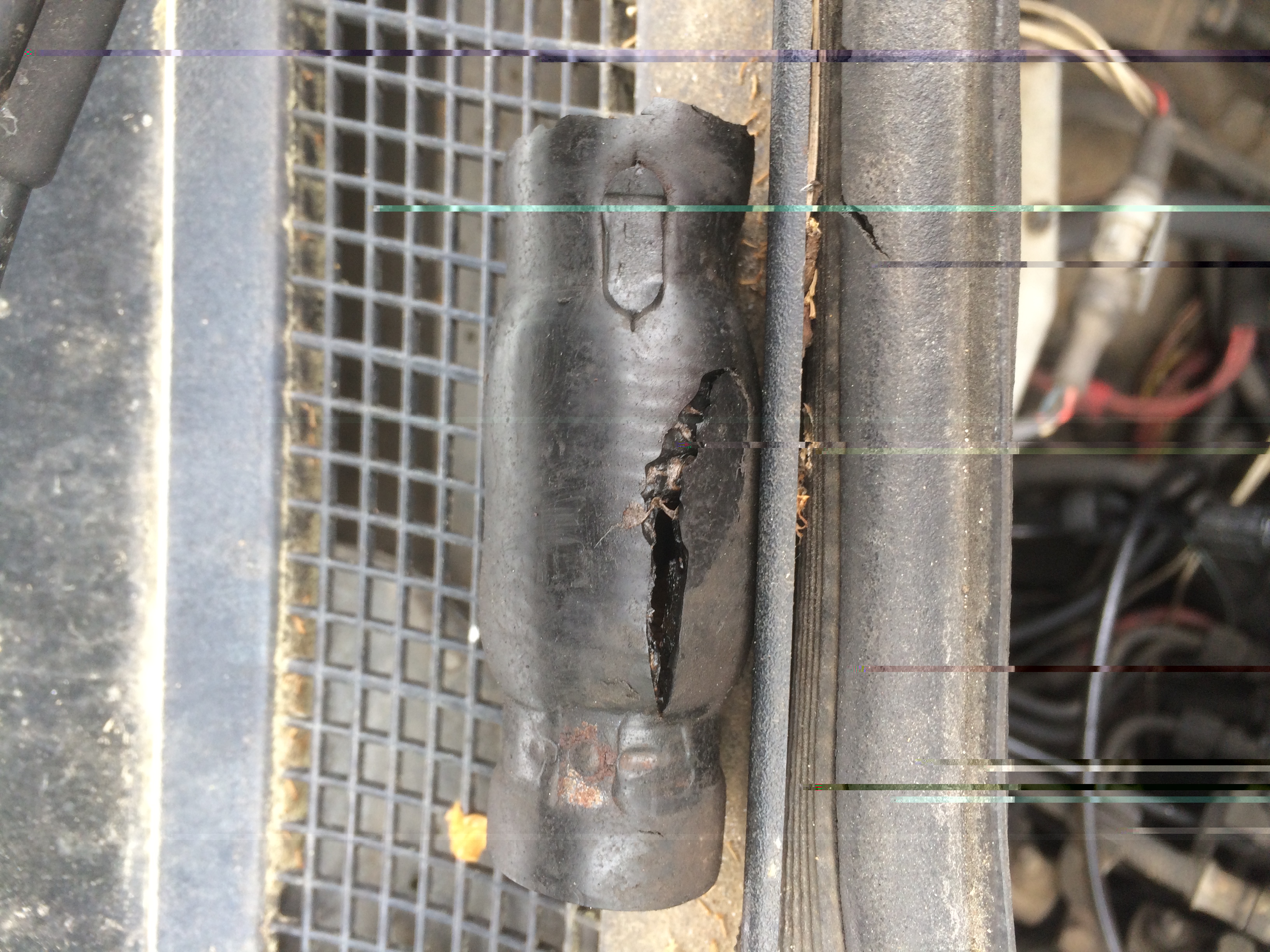

Re: [TERMINEE] Grosse révision du "2" V6 2.8 ** Lancement d'un V6-thon !
Qui a dit que la vie est un long fleuve tranquille ?
En partant bosser tout à l'heure !!
2h pour trouver une durite en casse, et 15mn de boulot !

TheStone a écrit :.... décidément ce V6 va de Charybde en Scylla, désolé pour toi
.... chaufferait-il trop
Non, moins qu'avec l'ancien radiateur.... Relation de cause à effet ?
.... en espérant que ce soit une durite faible du fait de son âge
.... sinon s'il chauffe trop, la pression va augmenter dans le circuit de refroidissement et mettre à l'épreuve les durites
.... le bouchon du vase d'expansion est-il le bon

Ma durit gonflée et explosée !!!
- Messages : 20399
C'est arrivé aujourd'hui ?

En principe, comme je n'ai touché à rien là-dessus, je présume que le bouchon est d'origine !TheStone a écrit :.... en espérant que ce soit une durite faible du fait de son âge![]()
.... sinon s'il chauffe trop, la pression va augmenter dans le circuit de refroidissement et mettre à l'épreuve les durites![]()
Mais bon, le camion a 27 ans, et les durites aussi...., notamment celle-ci !
Les autres semblent plus récentes !
Donc à suivre de près !

Les miennes ont explosé en roulant il y a un momenr j'ai remplacé par des sylicone

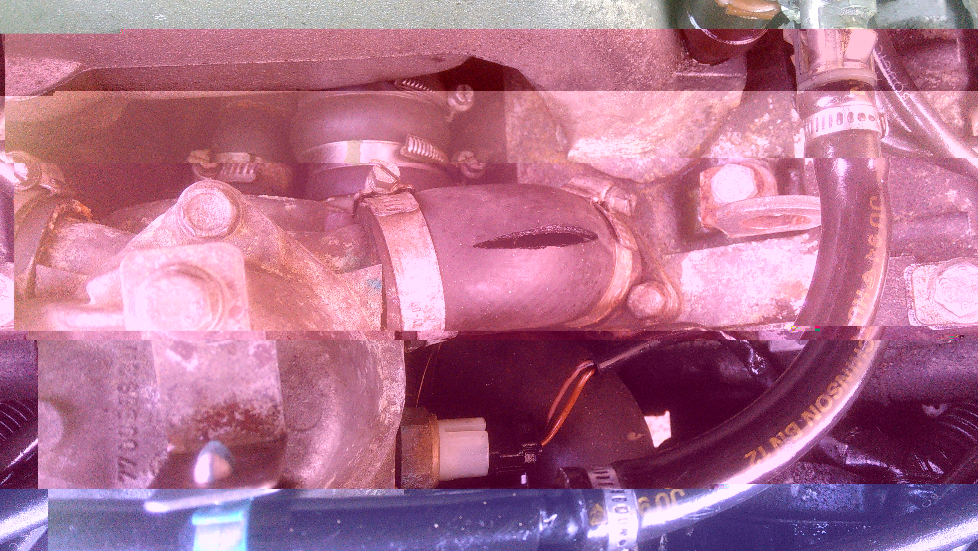

J'voudrais pas être de mauvaise augure...
Mais celle là est aussi bien gonflée...
Salut Thierry,
Toujours vue comme ça.....
Me porte pas la poisse, j'ai donné à ce niveau !!
J'ai encore fait 80 km ce matin, pour des bricoles....
Pour le moment, pas de fuite !

Vous avez encore de la chance de trouvé des piéces en casse, parce que par chez moi, nada.EAime a écrit :Qui a dit que la vie est un long fleuve tranquille ?![]()
En partant bosser tout à l'heure !!![]()
2h pour trouver une durite en casse, et 15mn de boulot !![]()
- Messages : 20399
Prélèvement au hasard d'une durite de 406, du bon diamètre.maverick59 a écrit :Vous avez encore de la chance de trouvé des piéces en casse, parce que par chez moi, nada.EAime a écrit :Qui a dit que la vie est un long fleuve tranquille ?![]()
Coup de chance, 40cm de durite, coudée à 3 endroits selon le bon angle.
Plus qu'à couper et installer !

400 km ce WE, et niveaux comme au départ !!!!
On peut dire qu'il m'aura fait tourner bourrique, la semaine dernière, le coco !!!
