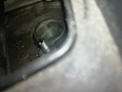

Dimanche, je vais à ma voiture, pneu crevé, galette dégonflée, bref journée qui commence bien encore une fois. J'essaye une autre technique, à savoir je coupe la tête de vis, et j'essaye de mettre deux écrous pour faire écrou / contre écrou pour dévisser le bout de vis qui sort :
Et impossible de visser un écrou, le filetage a morflé...
Bref je gonfle ma galette je change de roue et je passe ma soirée en famille en faisant tenir la bobine tant bien que mal pour faire le peu de route que j'ai à faire ( j'en avais tellement ras le bol :evil: ).

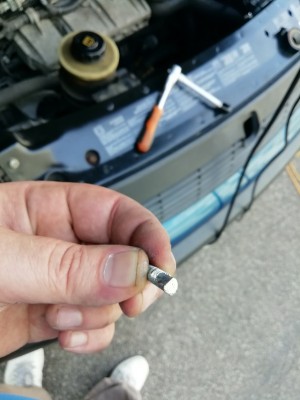

Tout d'abord, tailler avec une dremel sur 5 ou 6 mm ( la longueur d'une douille ) la vis dans le sens de la longueur afin d'avoir ceci :

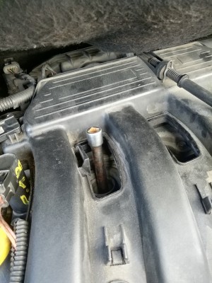

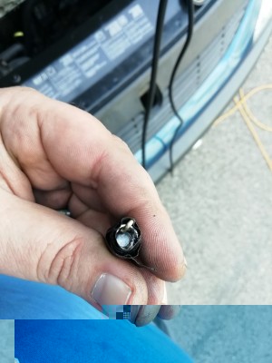

Plier un petit clou en deux, le faire tenir comme ceci sur une douille qui va pil poil sur la tige filetée qui ressort, comme ça :

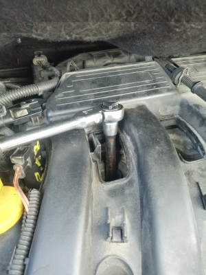

Ensuite on enfonce la douille avec le clou sur la tige filetée ( ou le bout de vis restant ), on prend un cliquet et sa rallonge et...
Et la, PUTAIN CA MARCHE !!! Le temps de couper les têtes de vis, tailler le filetage qui ressort de la culasse, plier le clou et sortir la vis : 30 min par vis grippée.

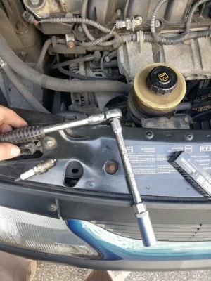

Après je n'ai pas du tout galéré pour les bougies, je vous explique ma méthode :
Prendre un cliquet 3/8, une rallonge qui fasse la même hauteur qu'une bobine, et la douille à bougies.
J'insère juste la douille et la rallonge :
Puis je mets le cliquet en place et nickel :
Une fois la bougie dévissée, j'enlève le cliquet de la rallonge et je sors le tout.

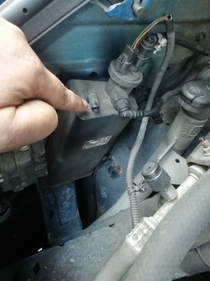

Et encore une question, sur l'aile droite de la voiture, il y a un boitier ( filtre à charbon ? ) ou vont et repartent des tuyaux d'essence.
Sur ce boitier visiblement il manque une durit :
Quelqu'un pourrait m'en dire plus sur la durit manquante s'il vous plait ?

Merci pour ton retour, pas con le coup de l'aimant!
Pour le tuyau débranché sur le canister, c'est pareille sur le mien.
