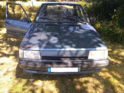

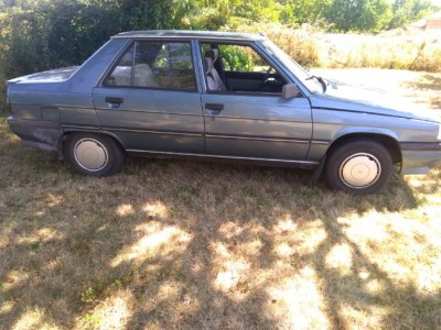

Les photos a l'acquisition

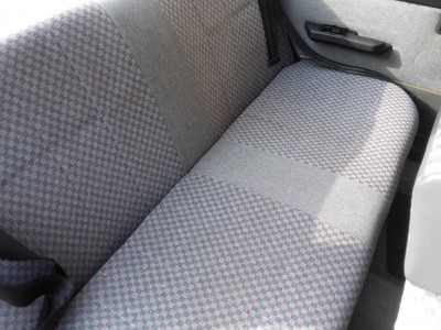

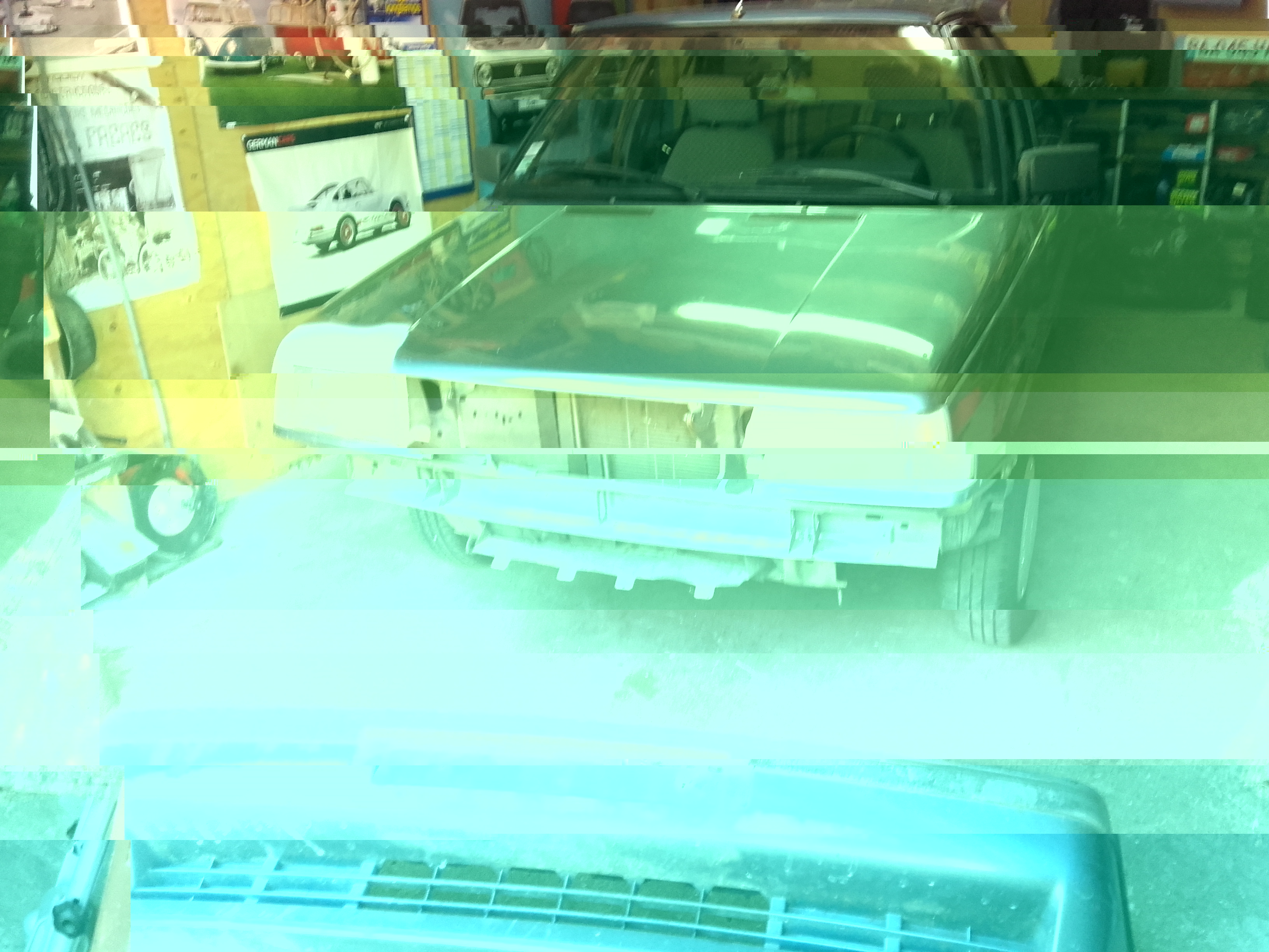

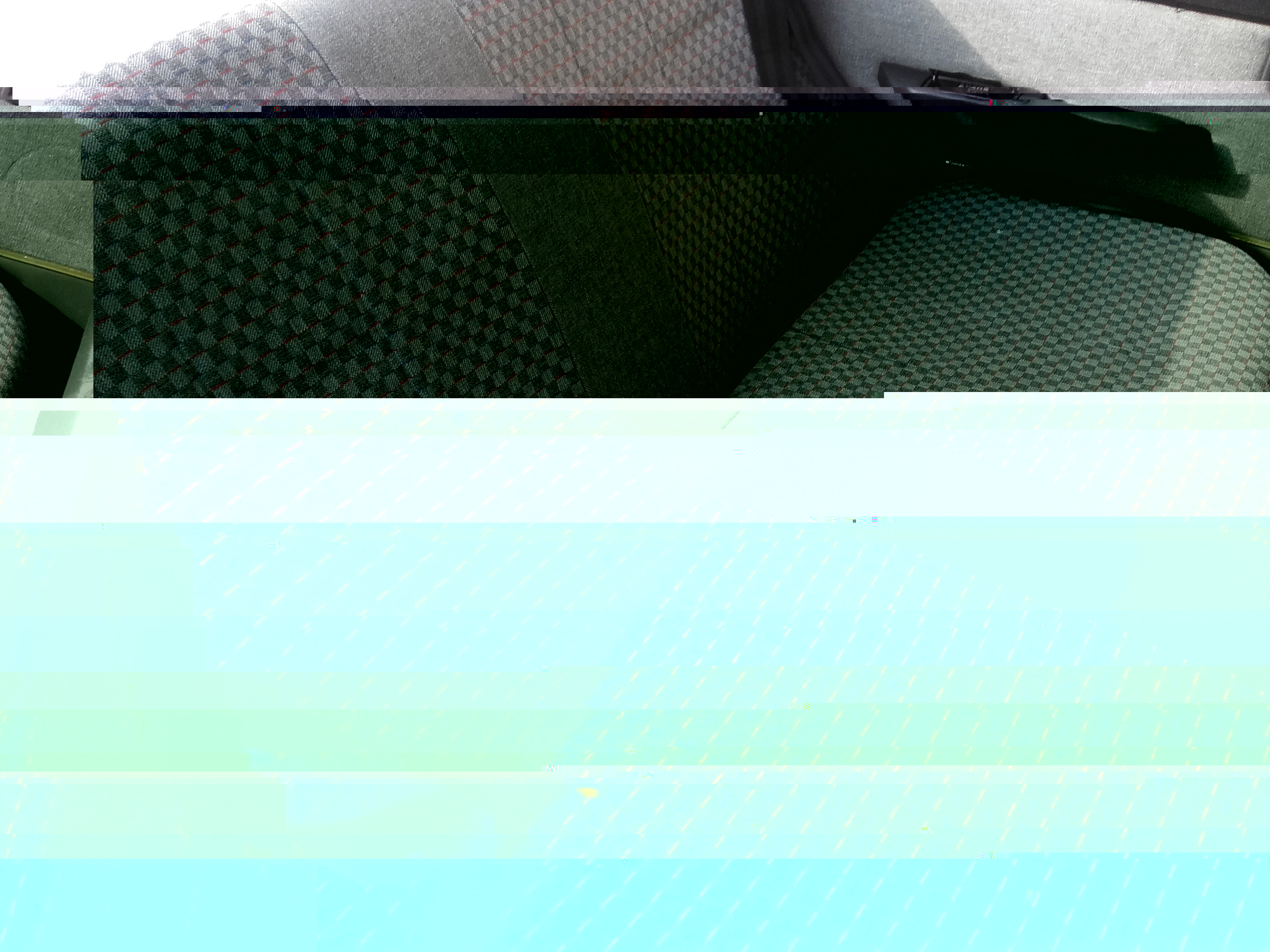

p23
Messages : 2827
Re: Un peu d'Espace ou bien est ce l'inverse
Message non lu par p23 »

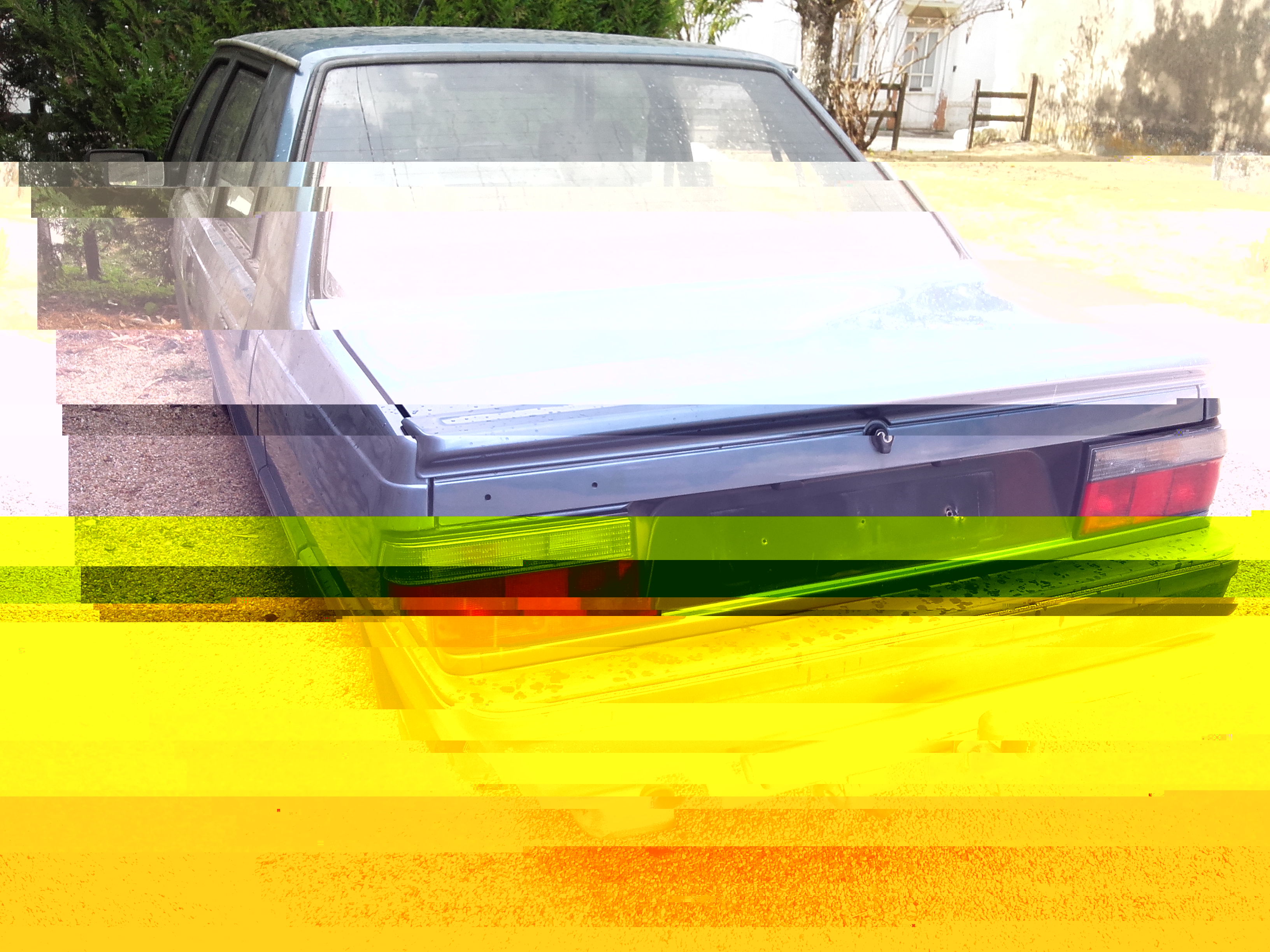

...En cours :mrgreen:
Le rendu de la peinture avant...
Une fois la malle faite :wink: ...

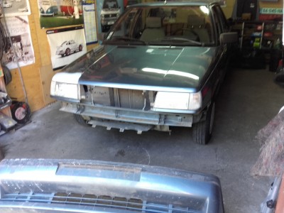

Une vue arrière en cours de rénovation :wink:

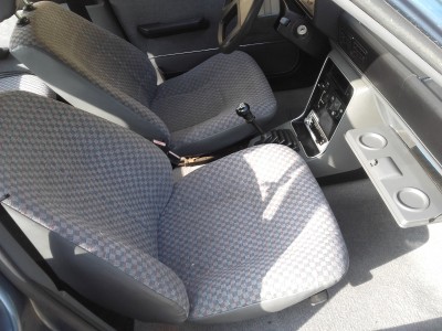

Les siéges faits :wink: ...

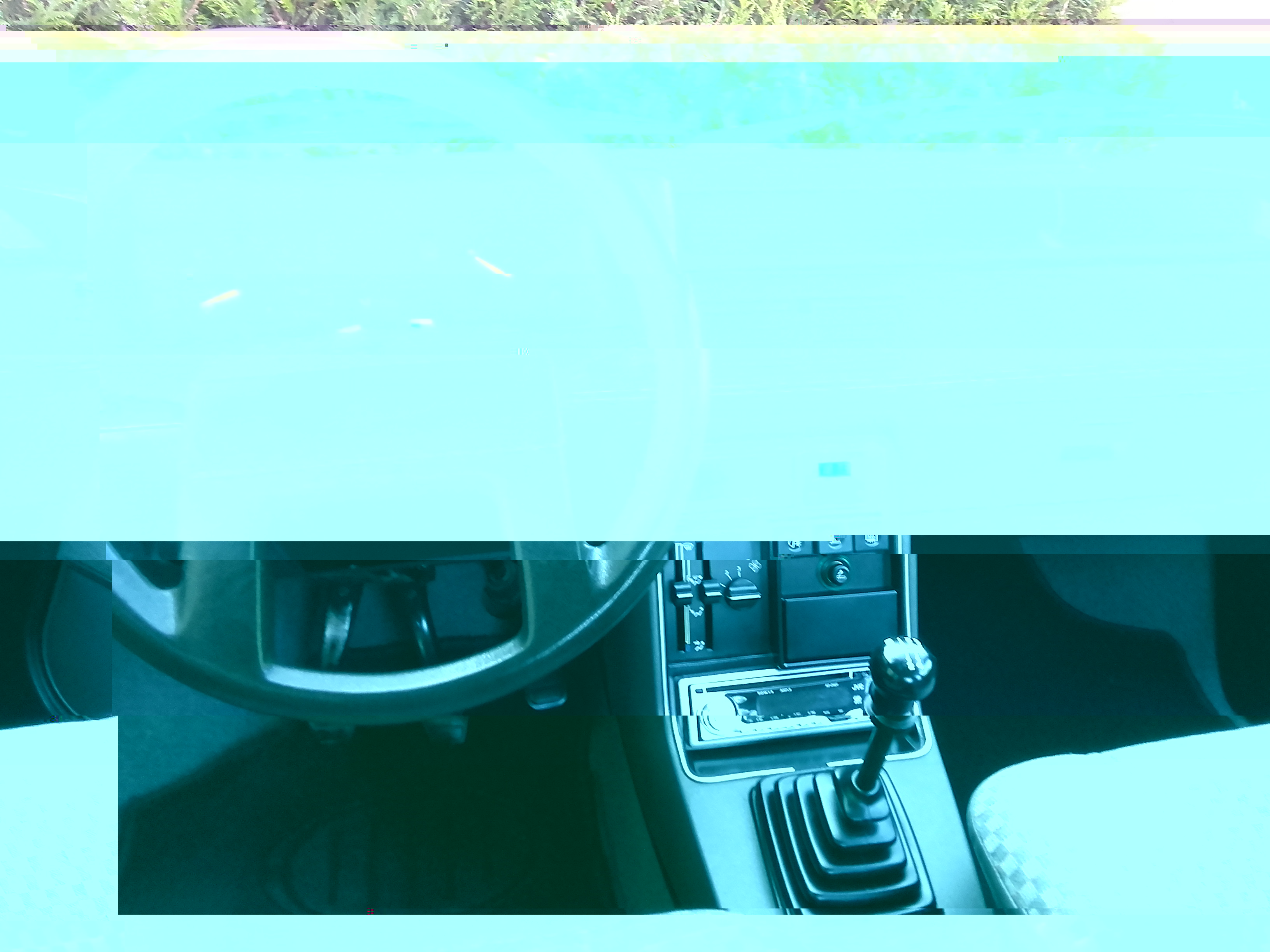

p23
Messages : 2827

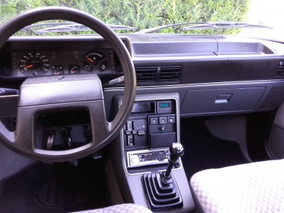

....le tableau de bord...fait lui aussi :wink:
a Suivre.............

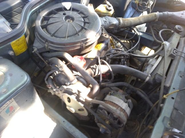

Messages : 7108
c est le 1.4 cleon ?,
increvable mais un peu gourmand

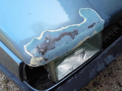

Messages : 3917
Message non lu par Wutch »

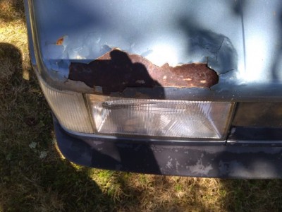

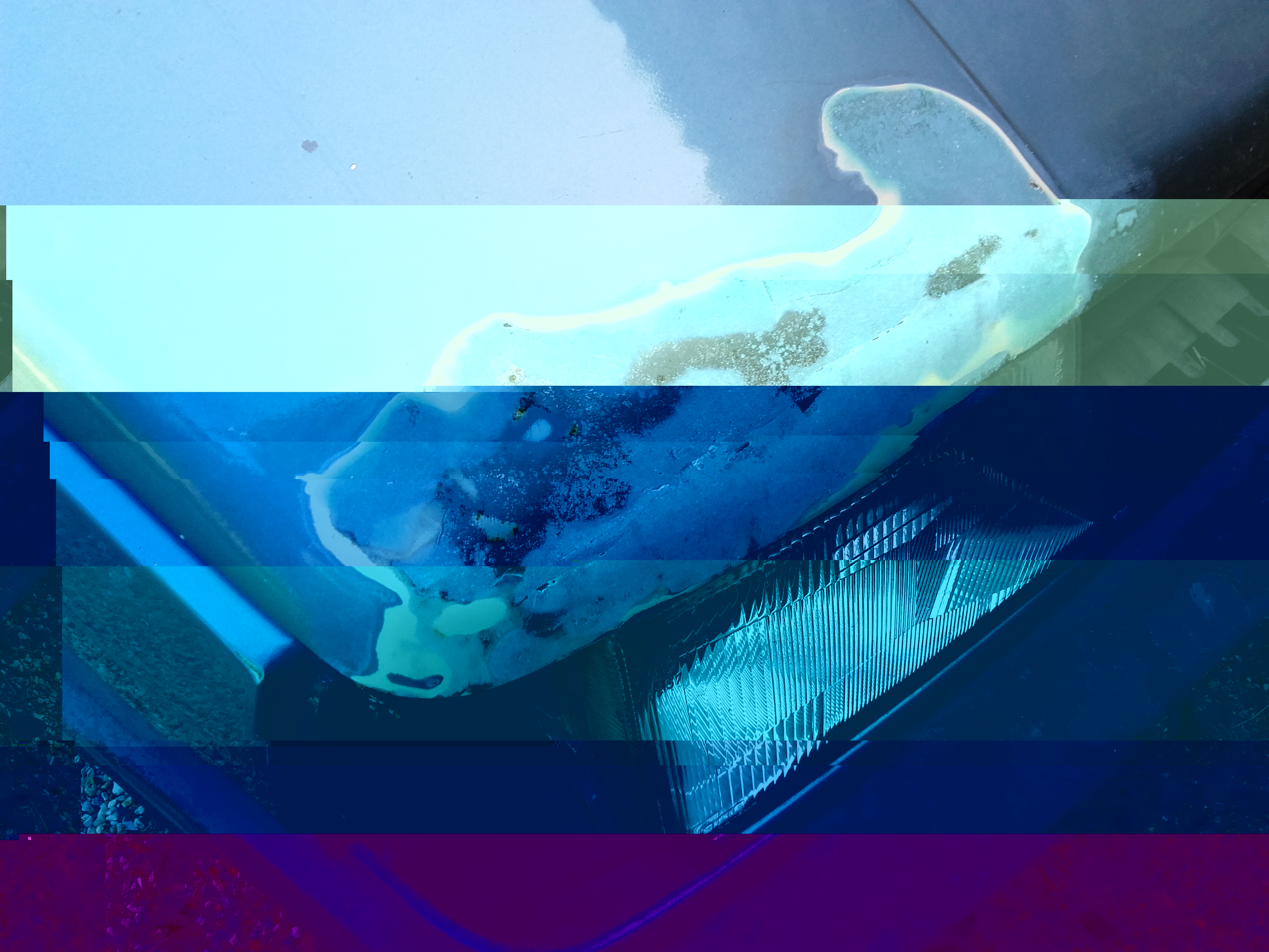

putain le capot, il fait peur :shock: Etonnant, car à cette époque la corrosion était quand même mieux maitrisée, sans être parfaite.
Sympa comme bagnole, et pas chiante normalement. Moi je suis plus dans les bx, mais c'est contemporain :wink:

dom89 a écrit :c est le 1.4 cleon ?,
Oui Dom,c'est le 1.4.
Wutch a écrit :putain le capot, il fait peur :shock: Etonnant, car à cette époque la corrosion était quand même mieux maitrisée, sans être parfaite.
Oui,le capot est pas top.Elle était a l'abri,mais le toit fuyait a cet endroit.

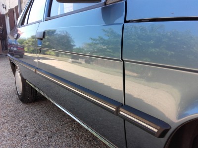

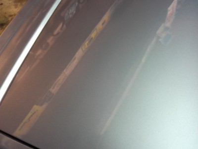

Ça bosse ! :mrgreen: lustrage des cotés
Je travaille Dan,je travaille... :mrgreen: :lol:

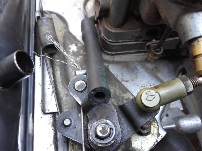

j'ai pris les compressions,tout est ok ! 8)
Par contre,vu qu'elle tourne sur 3 pattes au ralenti,j'ai enfin trouvé la cause....lorsque je bouche ce tuyau qui est relié au T du reniflard du cache culbus,elle tourne nickel,sinon elle boite.
Embase de carbu ou prise d'air aux joints de collecteurs ? Quelqu'un a t'il déjà rencontré ce problème ? Merci a vous. :wink:

p23 a écrit :Bonjour,
Maladie des R9 / R11 & autres avec ces moteurs...
Eu le droit à çà avec ma 11 Broadway ( 1ere auto ) et aussi la 11 TXE de mes parents à l’époque... ( çà date :!: :roll: )
+1 pour l'embase carbu !!
Eu le pb avec la 19 de mon ex beau pere et la 21 d'un pote !!

Que dois je faire a l'embase de carbu ?je la ponce pour essayer de la rendre la plus plate possible,ou je mets de la pate a joint pour " rattrapper " ?
Quel est le mieux pour que se soit étanche ?
....ou je bouche ce tuyau,supprime le T,et raccorde le cache culbus direct au boitier filtre a air !

Il me semble que la semelle de carbu ce trouve encore sur le web
j ai du voir cela sur le forum des super5 :!:
Je crois me rappeler que c'est le support qui se deforme...
Renault vendait une semelle de compensation ...
camion rouge a écrit :Je crois me rappeler que c'est le support qui se deforme...
Ouaip c'est çà...
Mieux vaut changer par du neuf car la pâte a joint ne tiendra pas long feu... comme tout autre bricolage
A l’époque j'avais changer çà en neuf, jamais eu de soucis par la suite
@ toi de voir...
