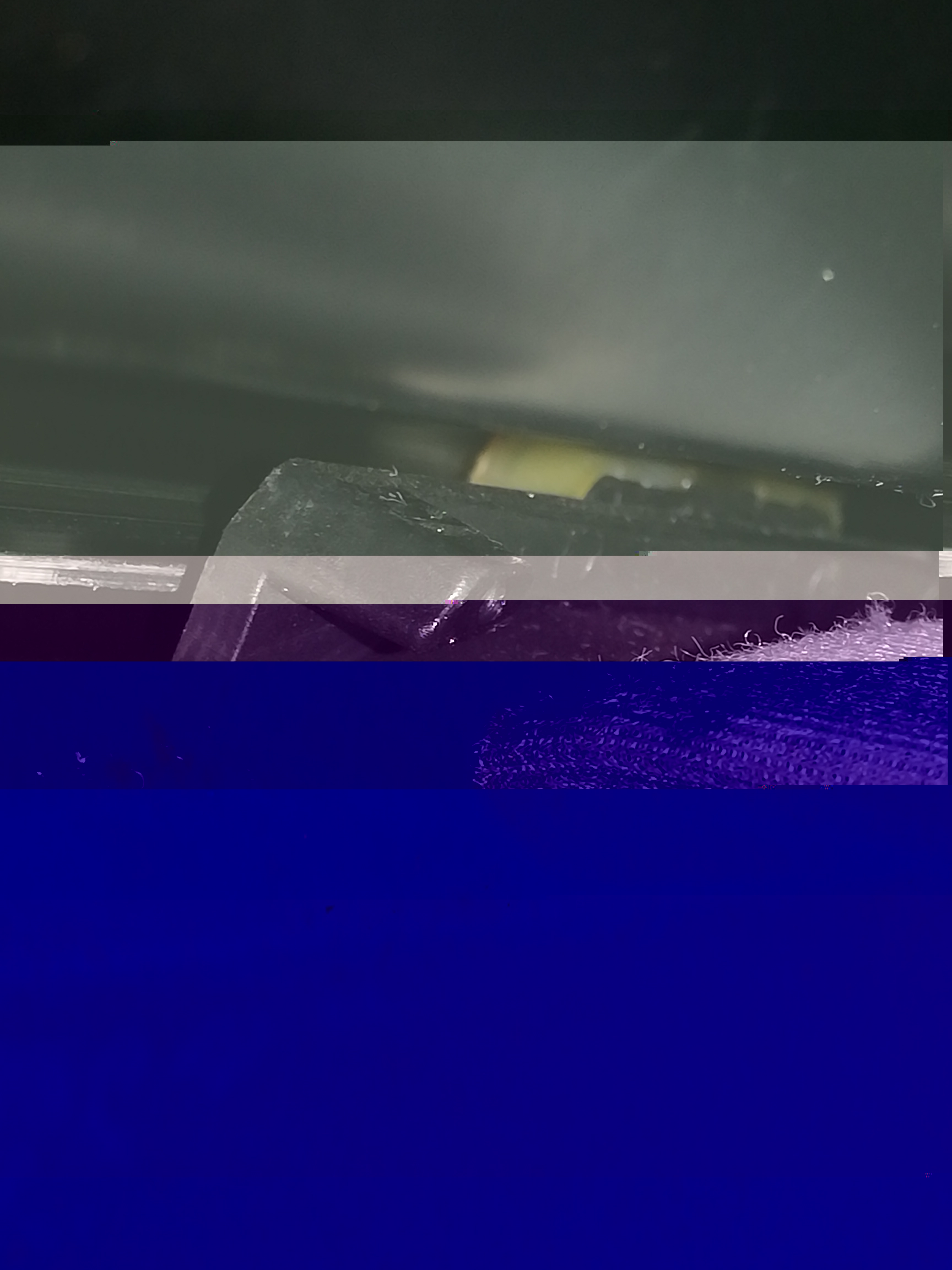

mon velum est comme çà. la partie mobile est désadapté des suivantes:
les agrafes ci dessous semblent en bon état:
quelqu'un aurait il une astuces pour réemboiter les 2 parties sans forcer et sans démonter tout la garniture intérieur? :?:

Salut, c'est le premier volet qui entraîne les suivants (celui le plus proche du bouton de commande lorsque le vélum est fermé).
Tu peux le décrocher de la tringle mobile afin de le rendre libre. Ceci te permettra de ré-assembler les différents volets. Pour cela, il suffit d'ouvrir le vélum afin d'accéder aux agrafes de maintien (une agrafe par coté). Ces agrafes en plastique s'ouvrent et se referment.

il semblerait qu'il soit nécessaire de déposer la garniture... L’agrafe reliée au mécanisme qui entraîne le vélum arrive en buté.
il faut que je lève l’arrière du vélum précédent pour le rattacher au vélum mobile.
A moins, qu'il y ait un truc que je ne pige pas.( ce qui est plus que probable... :oops: )

En fait, l'agrafe est plutôt un crochet qui s'ouvre pour libérer le premier volet du vélum. On y accède lorsque le vélum est ouvert. Il faut trouver le truc en effet...
