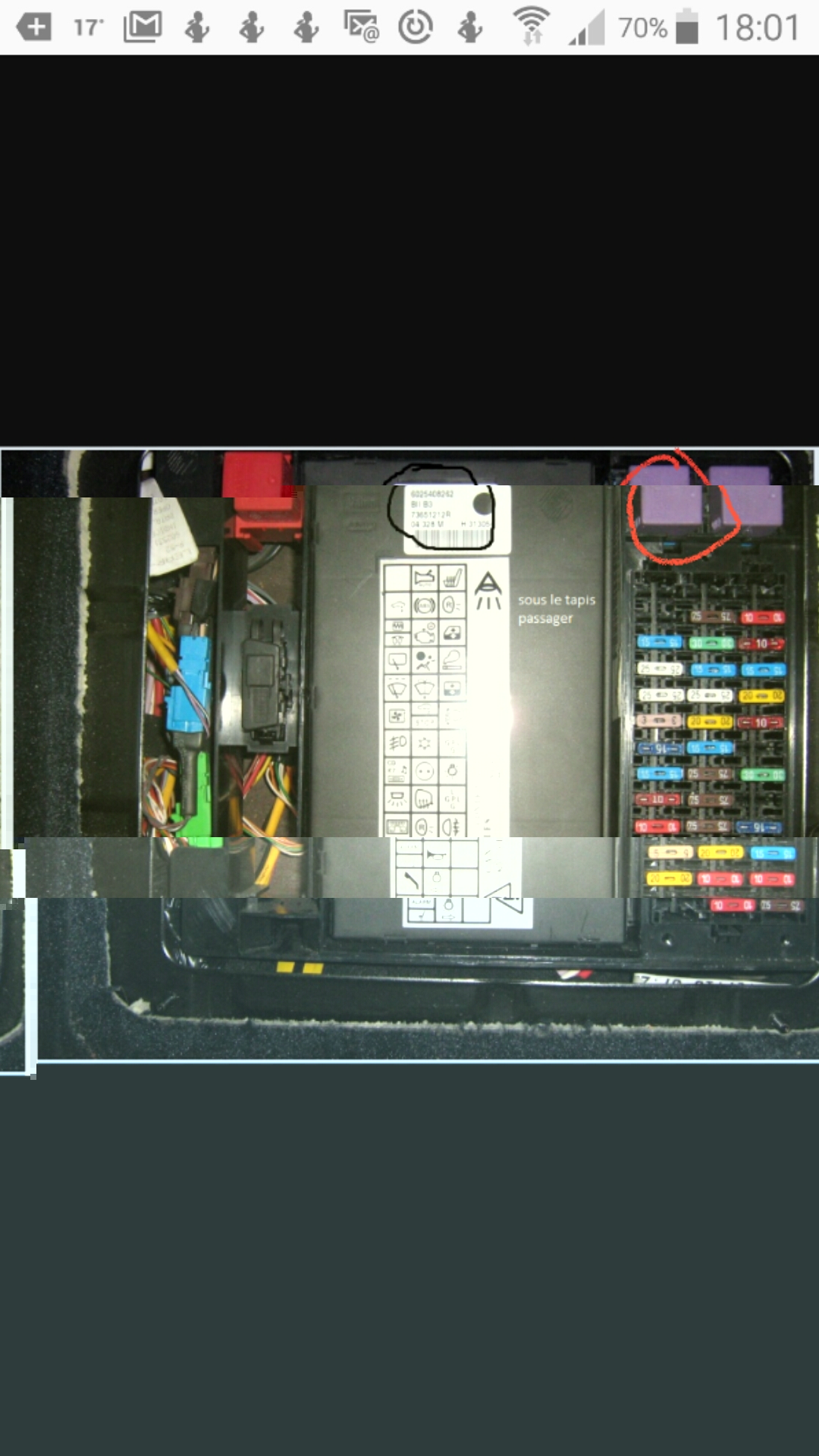

Çà c'est sur DCi JP... ya pas sur DT...Totor33 a écrit :Bonjour.... à tout hasard... as tu un gros fusible intégré dans la cosses positive qui va sur le plus de la batterie? si oui dans quel état est-il?
As tu regarder les fusibles F45 & F46 ( tous 2 de 60A, tout en haut, les premiers ) dans le boitier fusibles compartiment moteur
Sortis et testés a l’ohmmètre
Un visuel de fusibles encore en place ne veut rien dire

Ok je check tous les fusibles à l'ohmètre cet après midi.pontiac a écrit :
As tu regarder les fusibles F45 & F46 ( tous 2 de 60A, tout en haut, les premiers ) dans le boitier fusibles compartiment moteur![]()
Sortis et testés a l’ohmmètre![]()
Un visuel de fusibles encore en place ne veut rien dire![]()
Je n'arrive pas à l'enlever à la main, j'essaye avec une pince cet après midi .... sans l'abimer.pontiac a écrit : Toujours dans les questions qui épuisent :
Est-ce que ce relais fonctionne?

Houlà houlàà !!!
C'est quoi ce bazar
D'origine c'est un fusible de 40A et là c'est direct un repiquage ( sans fusible ?? ), normalement çà concerne le ventilo moteur...
- Messages : 7118
Re: Démareur tourne, mais tout le reste éteint !
Bien vu pontiac
