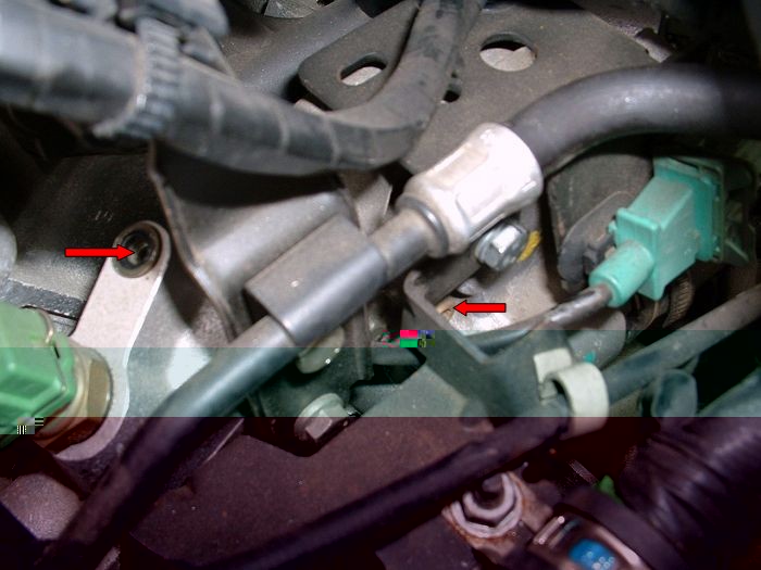

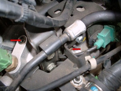

Salut guyome, a tu purgé le moteur a ce niveau après remplacement des sondes?
Si il reste de l'air bloqué ici tes ventilos ne déclenchent pas.
(Forum Renault Safrane: Changement distribution et pompe à eau sur v6i 24S)
http://pierrot80400.free.fr/safrane%20s ... -pompe.htm

les purges que tu montres sont bien celle dont je parle, sur les collecteurs de refroidissement.

Purge ok, y compris au niveau des collecteurs de refroidissement. Si je laisse la clim enclenchée, aucun soucis, même à l'arrêt ou dans les embouteillages. Par contre, toujours pas de déclenchement de ventilateurs dans le bouton clim ! Et le niveau de LDR augmente encore et toujours...
