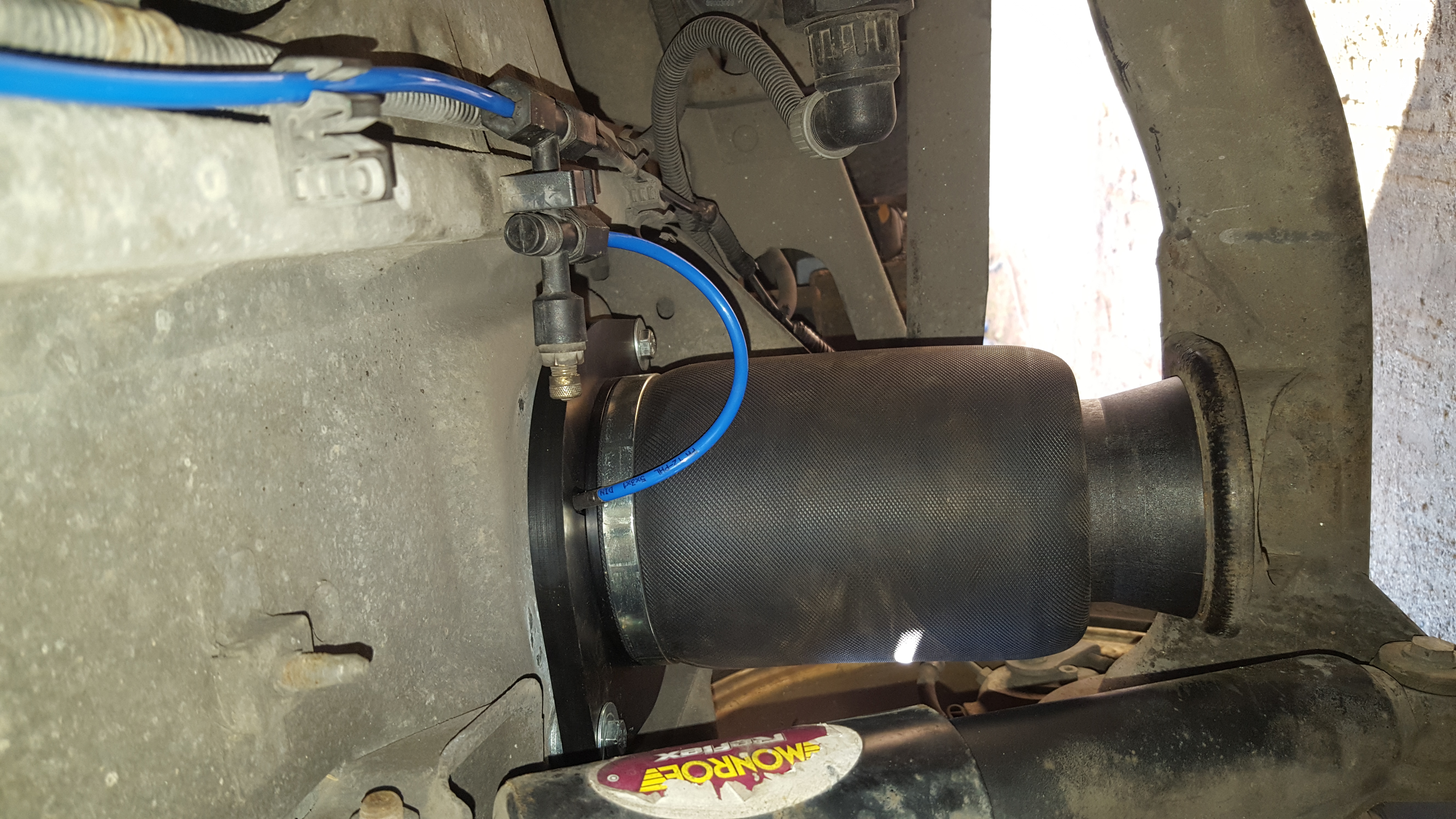

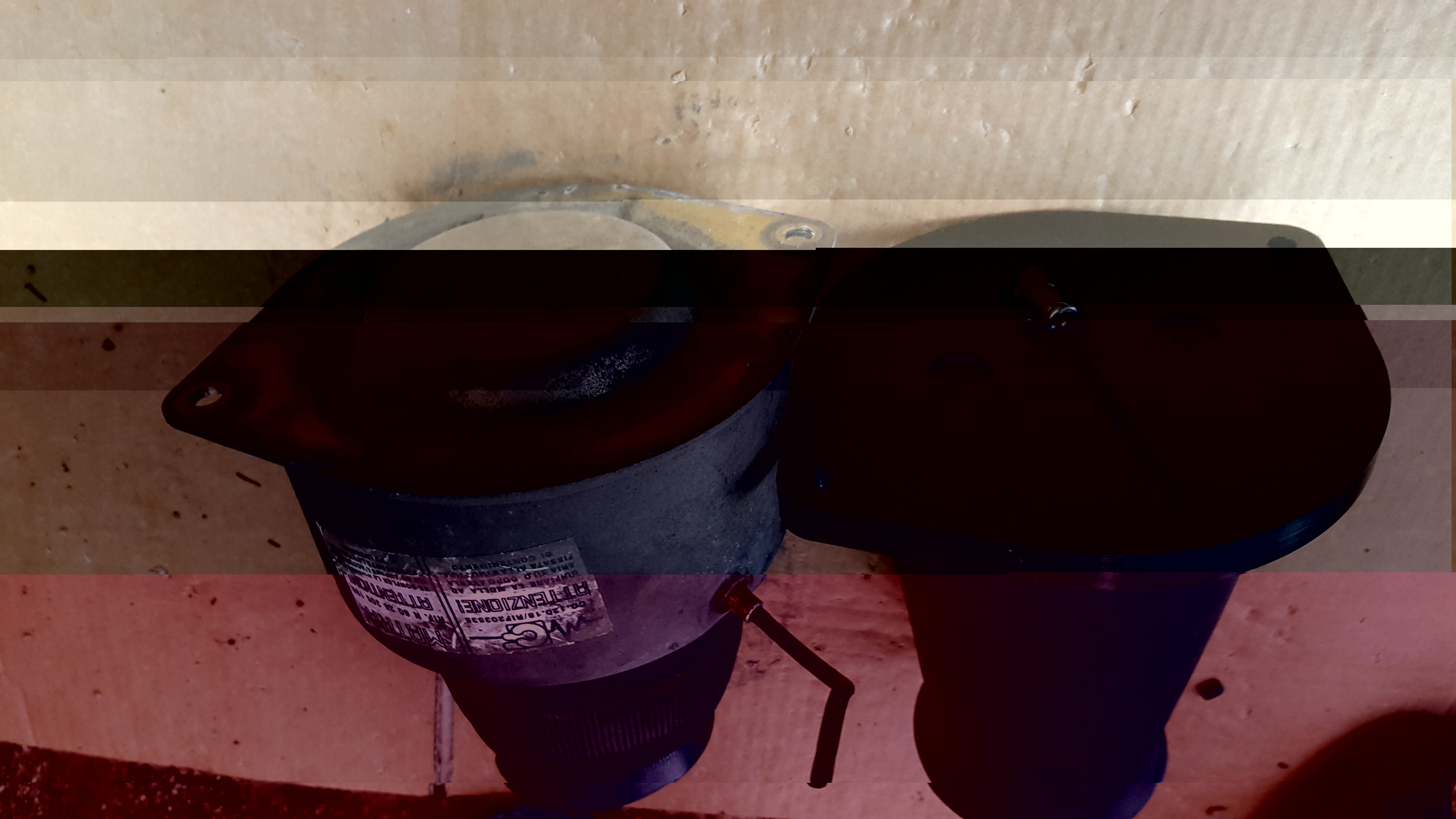

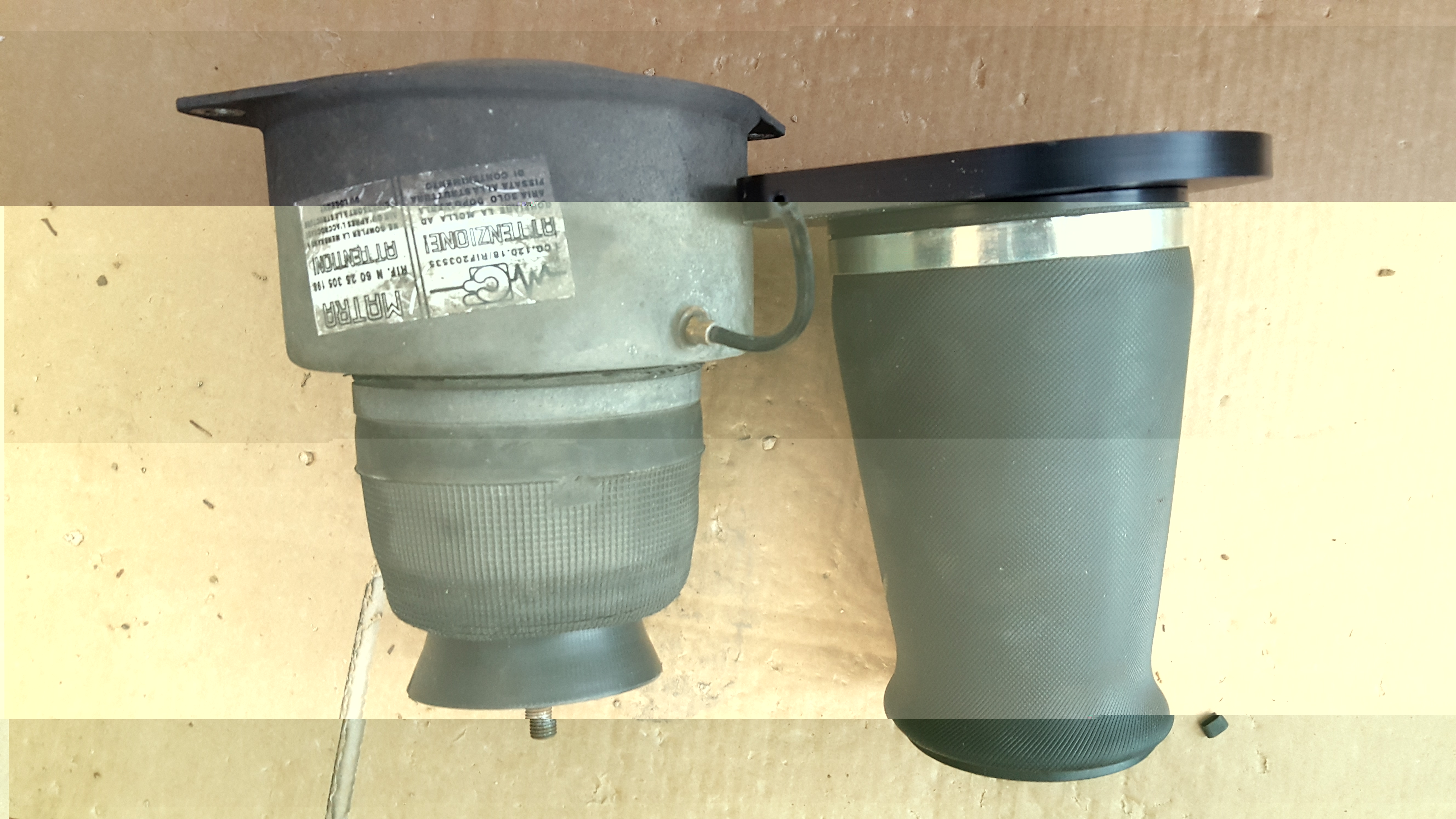

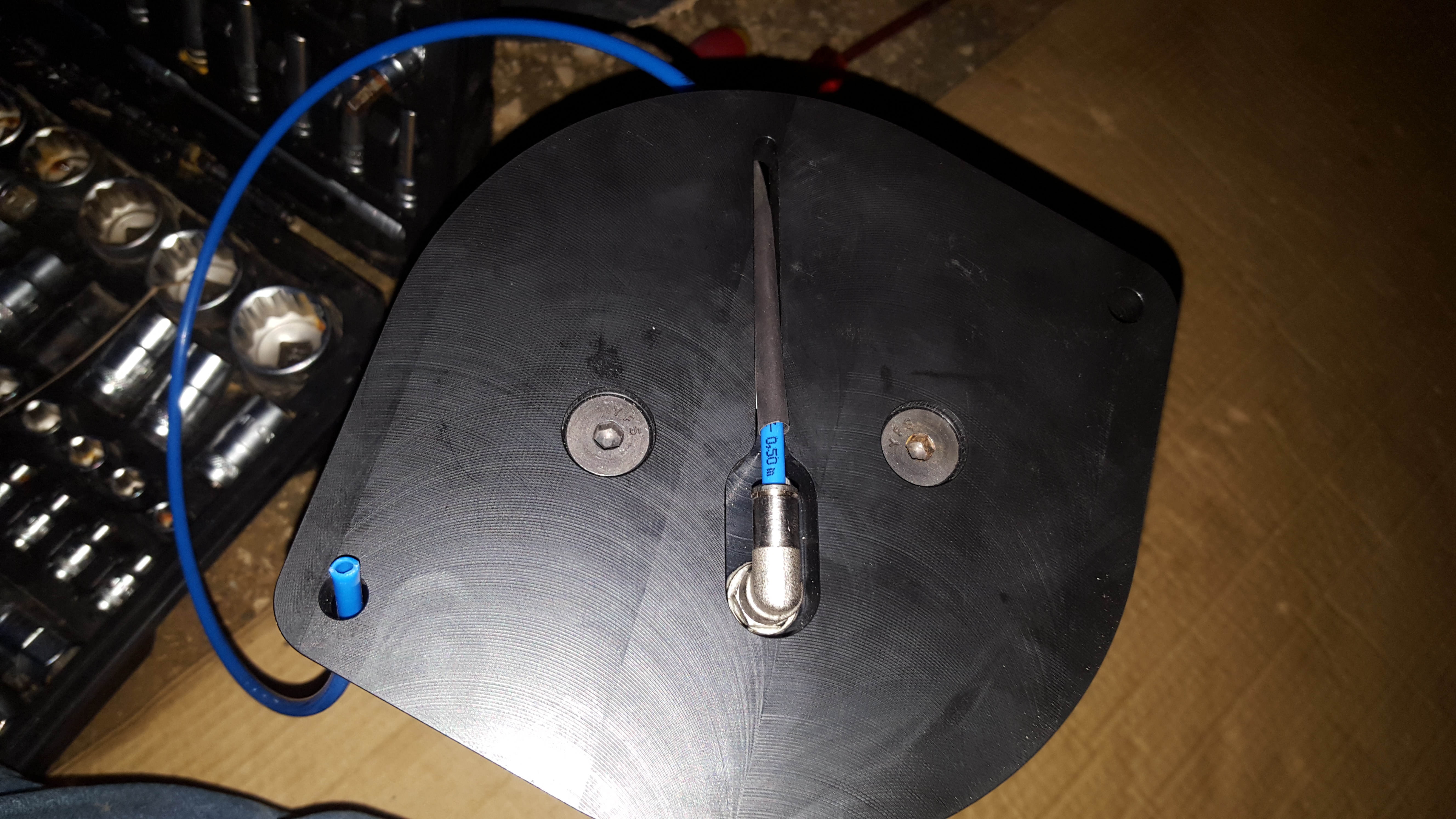

Re: Problème Suspension Pneumatique sur Grand Espace V6
Donc voici la conclusion de se sujet :
c'est bien les boudins qui sont "morts" ...
Donc achat des VB-suspension à 500 euro, 3 heure de montage et c'est bon.
L'adaptation est parfaite, aucun soucis.
Voila les photos des boudins HS (suivant la position ils sont ou mauvais... ce qui explique la caractère aléatoire de la fuite) :
https://drive.google.com/open?id=1edcuQ ... OdazzBBE3R
https://drive.google.com/open?id=1BXJel ... _V0Qtty2-K
https://drive.google.com/open?id=17qobn ... RgVFXyoVhE
https://drive.google.com/open?id=1waTGi ... U3LOqRFIrA
https://drive.google.com/open?id=1eBAOd ... yLmOkG7Nh-
Merci à tous pour votre aide et vos réponses...

- Messages : 2040
- Localisation : Toulon
Salut larrycasey,
voila une bonne chose de faite!
les VB-suspension tu les a eu ou, sur Amazon ?
Il n'y a pas une manip a faire sur les amortisseurs ?
Si tu te débarrasse des vieux sa m’intéresse.
