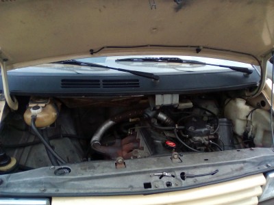

j' ai eu enfin un moment pour prendre le photo ci jointe de mon bocal.
Renault l' a ponctionné sur la R18. En option sur le GTS et en série sur le TSE, il y avait le même, mais plus long (là aussi une ref. Renault) . Le modèle d' après est spécifique (ref Matra).

je confirme
sur TSE ou GTS avec l'option essuie vitre arrière, modèle plus grand (mais le 2ème moteur est une vraie daube (pompe aspirante)
il suffit de percer les deux points de soudure du support et tu peux mettre un modèle plus grand, faut juste pouvoir allonger les tuyaux, ils sont plus bas

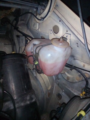

je viens de récupérer un bocal sur un Ph2 qui part à la casse. Les fixations à l' avant se font par 2 vis qui se prennent dans 2 écrous prisonniers, dans les trous carrés que j' avais repérés dans l' aile. A l' arrière, comme je pensais, un ergot du bocal vient se loger dans le trou ovale de la pièce de tôle sur le passage de roue.
Je pense que l' accès au filtre à air sera facilité quand je l' aurais monté. Yapuka!

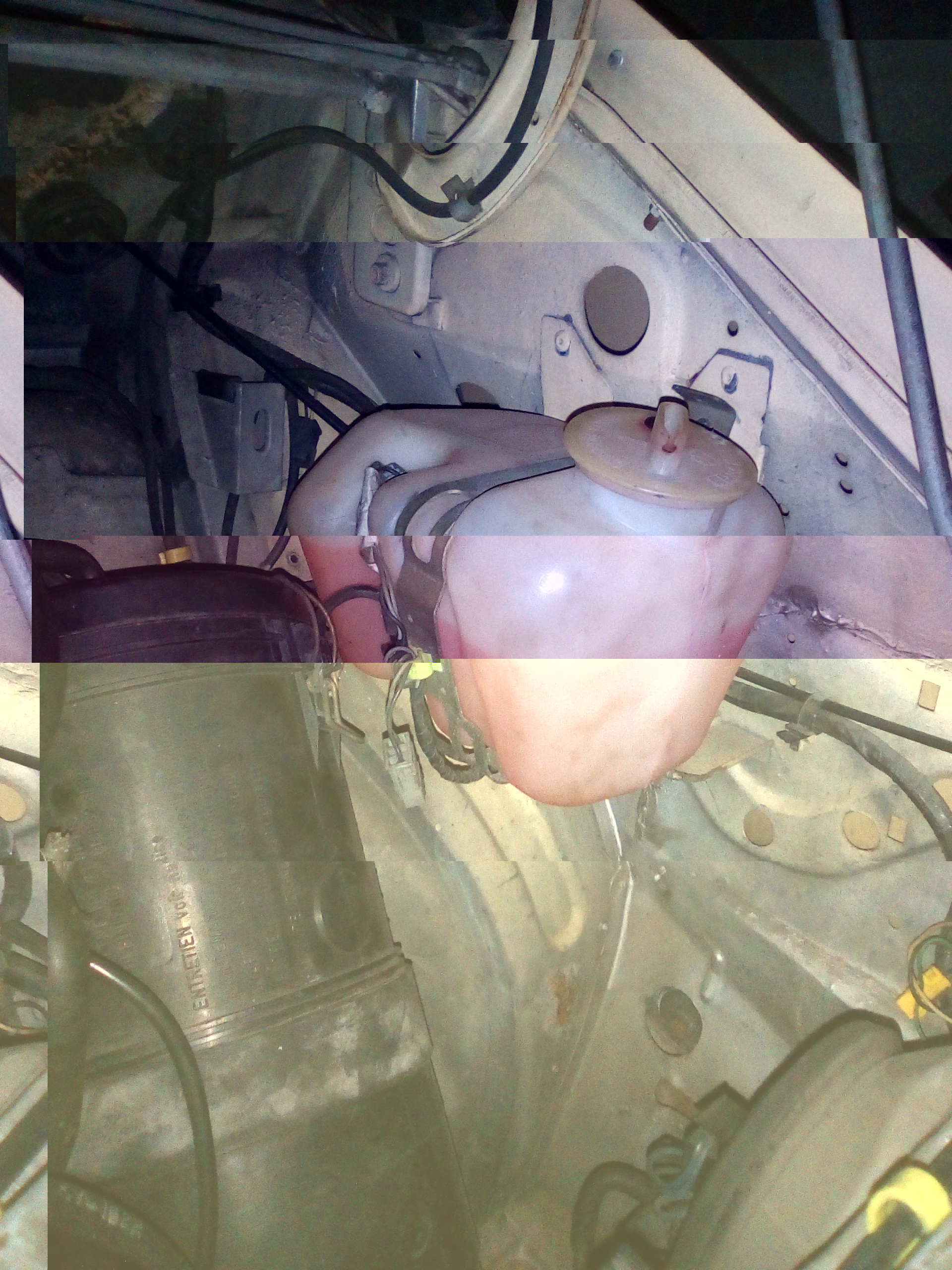

mon nouveau bocal. Au point de vue contenance, ça n' a rien à voir! J' ai un peu galéré pour mettre en place les écrous prisonniers. Il me reste à trouver un bout de tube de lave glace, celui de l' avant ayant été raccourci pour installer une dérivation pour l' arrière, puisqu' il n' y a qu' une pompe sur le premier modèle. Du coup, j' ai un bocal premier modèle dispo avec sa pompe et son support, si ça intéresse quelqu' un?

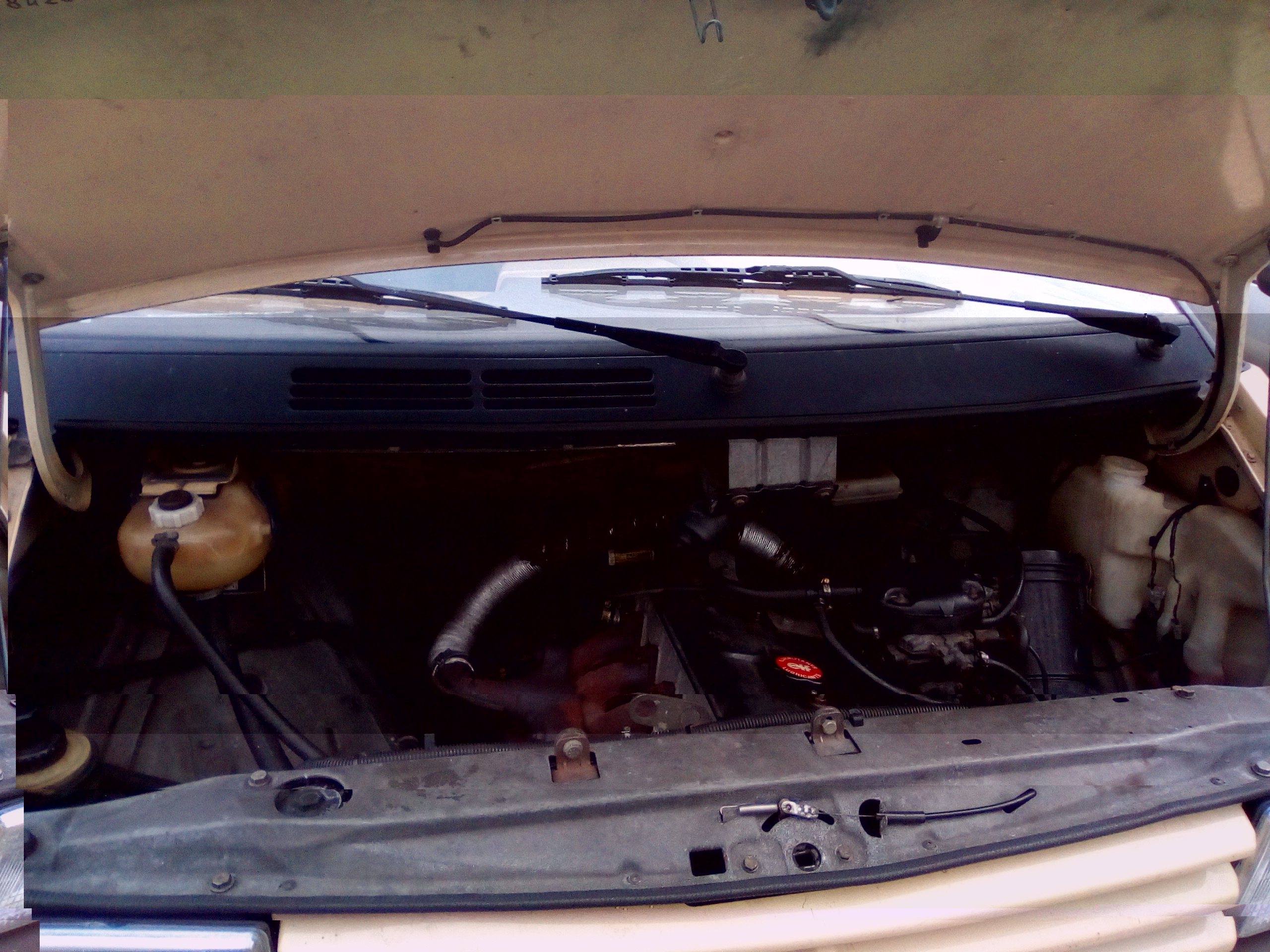

Hello (merci cactus pour la photo, je n'avais pas vu).
Quelqu'un peut-il me dire quel modèle devrait être présent sur un modèle TSE 85 (ou si l'ont peut en monter un autre sans que cela ne fasse tâche).
En effet, en y regardant de plus près, j'ai l'impression que le miens a été bricolé. Je ne vois qu'une seule pompe alors qu'elle possède l'EG AR et que j'ai découvert une durite qui semble avoir été coupée (grrr les sagouins) qui part dans le tablier (sans doute pour l'alimentation AR).
Voici ce qui est en place !

En me basant sur le PR, tu as le bocal de lave glace premier modèle en option sur GTS/turbo D et en série sur TSE/Turbo DX jusqu' au n° T00007587 sur essence et T00001314 sur diesel. Reste à comparer avec le numéro du tien. Il n' est pas bricolé, mais il manque le bouchon , similaire à celui de mon ancien bocal. Il a une référence Renault, mais j' ignore de quel véhicule il provient.
La pompe de côté (noire) est pour l' avant et celle du dessous (grise), pour l' arrière.
Le tuyau qui vient de dessus amène l' eau à la pompe de dessous et le tuyau débranché en repart pour aller à l' arrière. Si je me souviens bien, c' est la même pompe que j' avais sur ma première auto: une Talbot Samba GL

c'est bien cela... mais la pompe du bas est souvent HS
