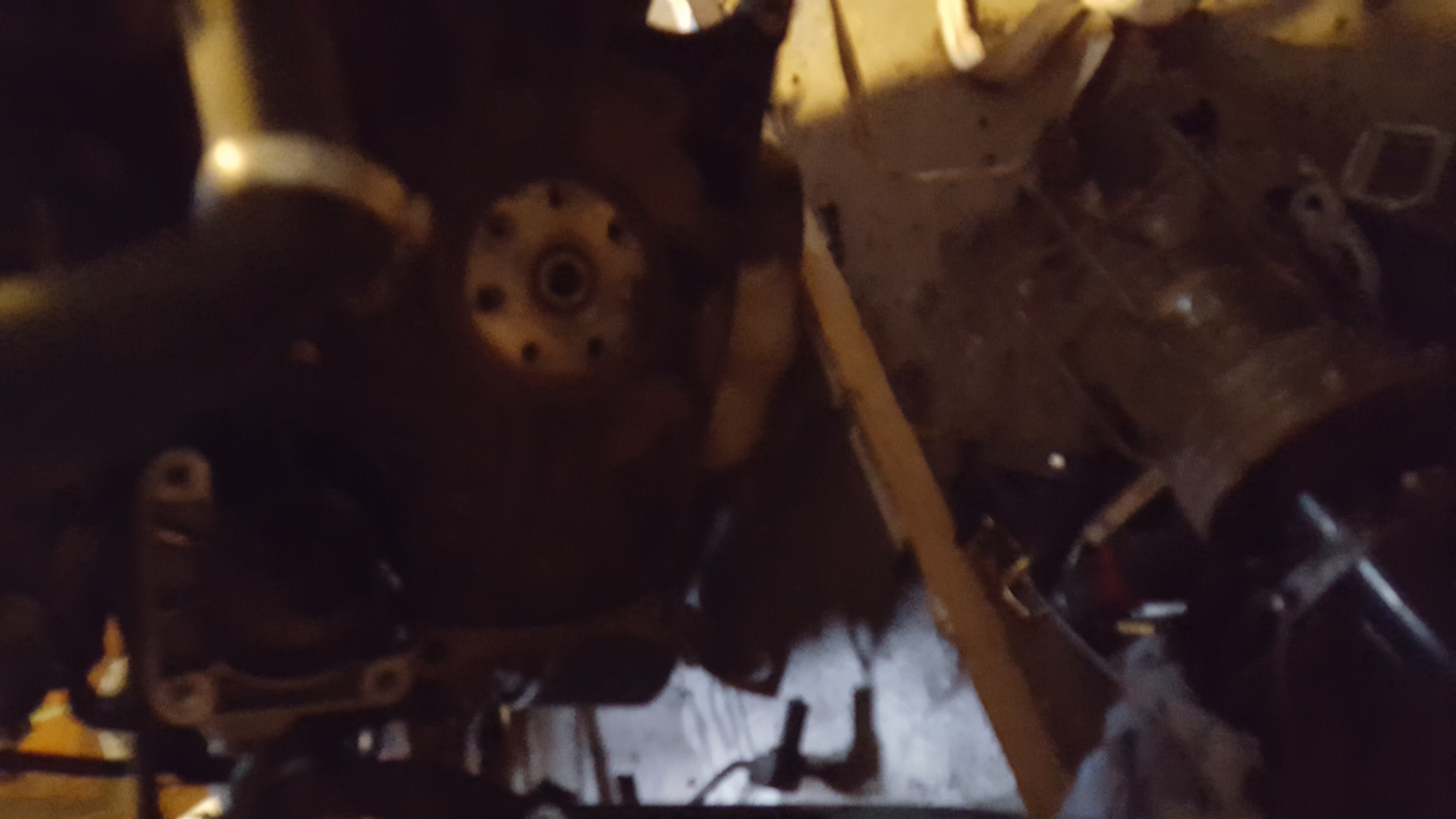

Dépose boîte et volant moteur .avec l outil qui va bien
pour remplacement par un kit mono masse, qui va arrivé aujourd hui :mrgreen:

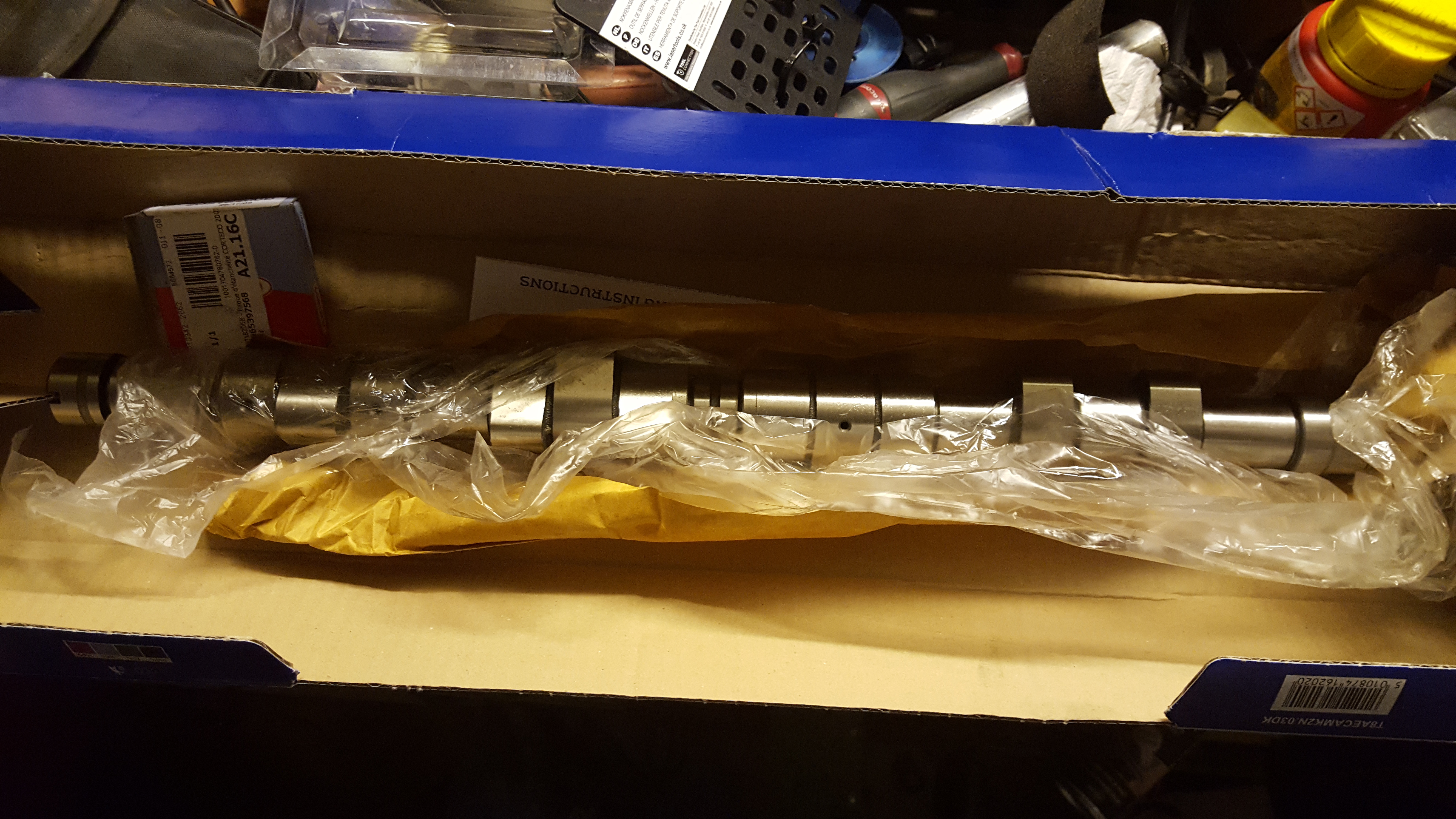

Dépose de la distribution ,de la poulie d arbre à came
pour le remplacement d AAC
Et nettoyage des poussoirs hydraulique dans la foulée

Vu les marques sur les linguets.Je cherche pas je change
Surtout que l AAC est neuf et j en profite pour mettre des poussoirs hydraulique neuf .que j avais en stock depuis longtemps
