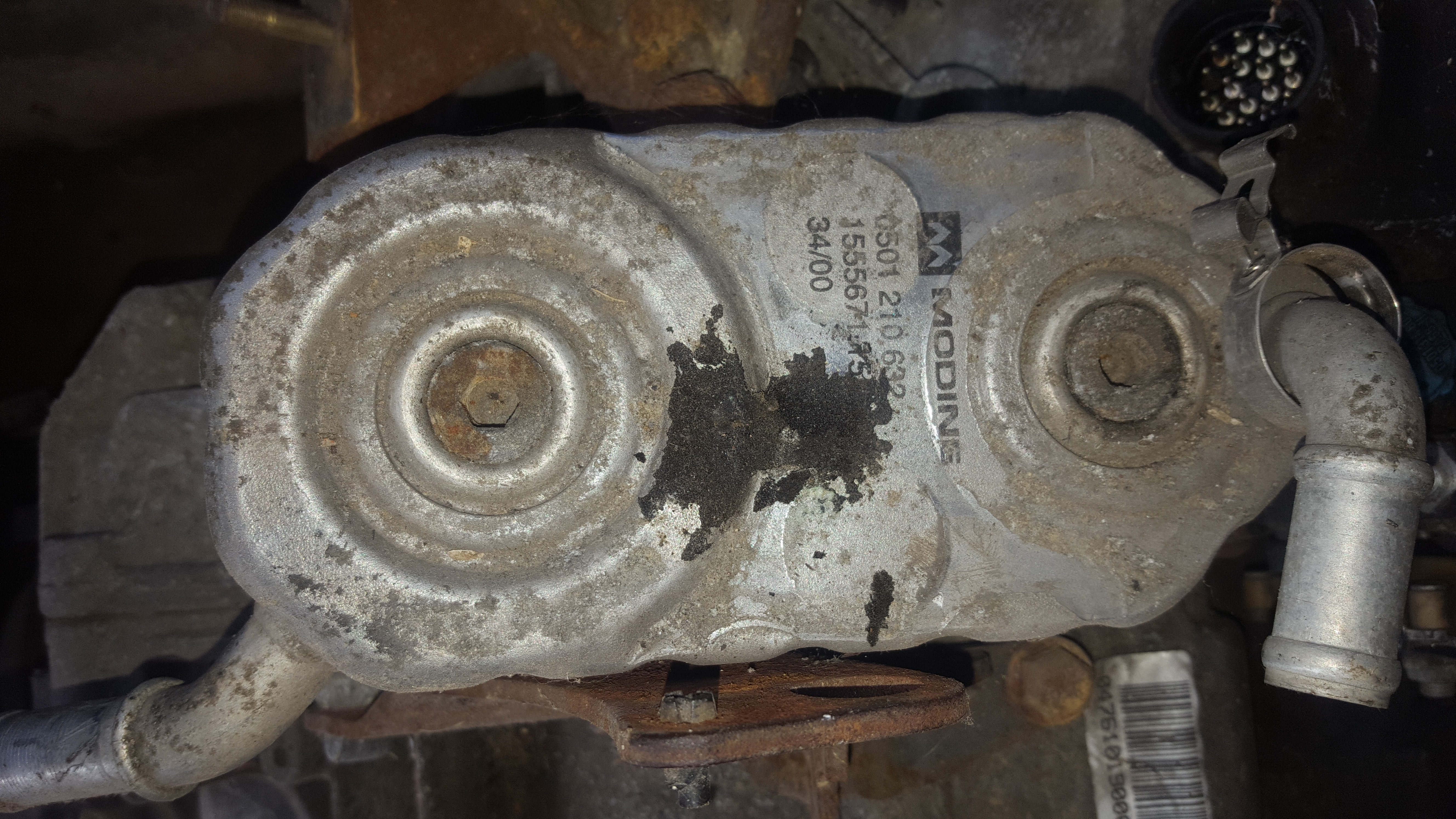

Sinon j'ai regardé comment était fait l'échangeur Huile/Eau au dessus de la boite, et je ne sais toujours pas la tête qu'il a : circulaire ou en long ! Quelqu'un saurait il me dire cela ?
