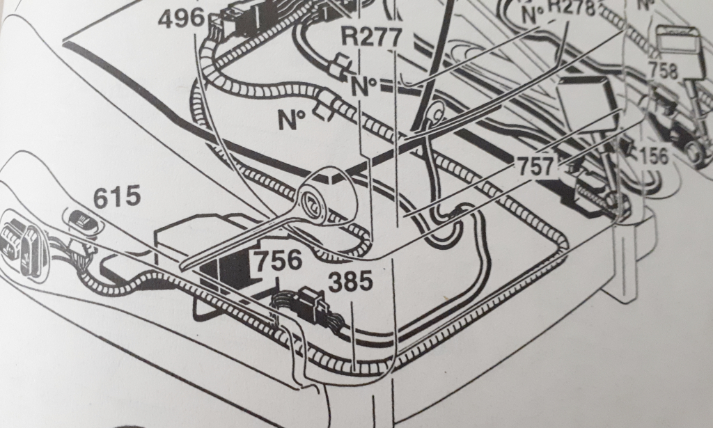

Merci pub2n pour les schémas... Une photo du boîtier serait intéressante.
je crois que les miens sont des JE0E...
je ferai une photo détaillée du connecteur demain

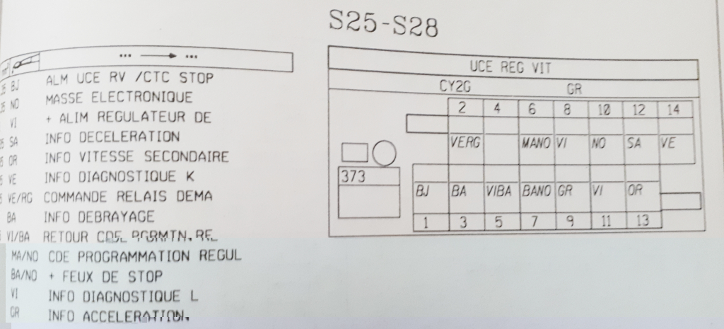

Les schémas
Message non lu par olivierd »
j'ai retrouvé ma RTA, j'aimais bien les schémas du genre : http://www.dudus-company.com/wp-content ... /02/gs.pdf mais maintenant, il n'y a plus que des petits carrés avec quelques broches et ça donne ça : http://www.dudus-company.com/wp-content ... pace-1.pdf. RTA 603 pages 200 , 201 et 211.
Je suppose que sur le mien, c'est un connecteur à 30 broches donc les numéros ne correspondent pas avec celui du schéma de ma RTA, les parties notées en rouges n'existent pas, du moins je suppose... ça doit être ce brochage : http://www.dudus-company.com/wp-content ... .18.47.pdf.
Si j'ai bien suivi :
je dois avoir sur le connecteur orange,
12V entre les broches 5 et 9, le + sur la 5
une continuité entre la broche 15 (ligne L) du connecteur orange à la broche 15 de la prise diag
Une continuité entre la broche 12 (ligne K) du connecteur orange à la broche 7 de la prise diag...
Si tout cela est OK, c'est mon/mes boîtiers qui est/sont HS...
Je suppose que pour faire des mesures de continuité sur les lignes du bus il vaut mieux débrancher la batterie...
