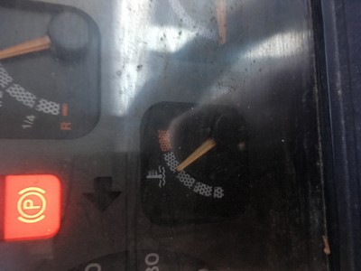

Avant que la température d'eau n'arrive dans le rouge est ce que les ventilos
se déclenchent bien à fond ?
Est ce qu'à ce moment là, le radiateur d'eau est très chaud voir brûlant au toucher ?
Si c'est le cas, le calorstat est bien ouvert et la PAE fait son boulot.
Le radiateur est peut être en partie entartré ou colmaté.

ÇA Y EST !!!

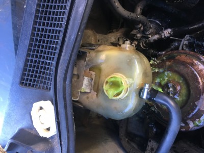

Grace aux conseils tres avisés de Philippe (Sahro), j'ai fini par resoudre le probleme !
Une purge pas bien faite ...
Donc, comme il me l'a expliqué, vase d'expensiin decroché de son support et accroché au capot (largement au dessus du point haut du circuit de ldr), quantité de ldr prete a compenser l'air present dans le circuit, moteur tournant, on attend que TOUTES les bulles remontent... ça prend du temps mais c'est efficace !
A un moment, je croyais en avoir terminé, donc, j'ai remis le bocal a sa place... et j'ai vu des nouvelles bulles venir !
Sachant que ça allait mettre le circuit sous pression, j'ai ouvert le bouchon et laissé l'air s'echapper , le niveau a beaucoup varié puis c'est stabilisé malgré la temperature qui est montée au 3eme trait !
J'ai declenché les ventilos, et la tº est redescendue a la normale !

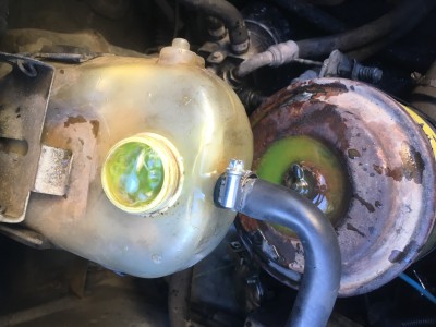

Bon... ben c'est raté ...
A peine 1km parcouru...
J'ai pourtant bien verifié le niveau a froid, il etait parfait ...
Je lache l'affaire !
Je cherche un 3 long !

Merde. Joint de culasse ? Fais un test CO, tu seras fixé.

Comme dit plus haut ça ressemble à un jdc

Merci pour la piste, mais, je lache totalement l'affaire !golfgti78 a écrit :Merde. Joint de culasse ? Fais un test CO, tu seras fixé.
Trop d'energie depensée (gaspillée ?) pour un si mauvais resultat !
Globalement , il m'aura quand meme bien servi !
115000 km en 4 ans pour une voiture sauvée de la casse !
