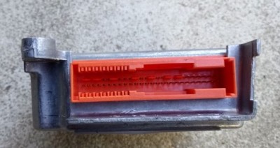

A tu une photo des fiches câble et boitiers airbag (je sais suis casse pieds

Pas eu le temps, désolé.fdev74 a écrit :de quels boitiers tu parles le controlleur avc sa fiche ??
Pour le baiser de Pub2n je le fait souvent..Pas plus de résultat.
oui boitier air bag comme sur la photo et sa fiche (celle qui se branche dedans).

Bonjour à tous
Juste pour dire j ai eu un nouveau boitier mais pas exactement la même référence (6025312856D)
je l'ai fixé puis branché et hop OK allumé...
Je vais vite prendre un RDV au CT pour être tranquille et je verrais plus tard.
Si je refais un DIAG j ai peur de tomber dans une situation similaire...
Merci à tous surtout Sahro...
Je vous tiens au courant de la suite des événements.
