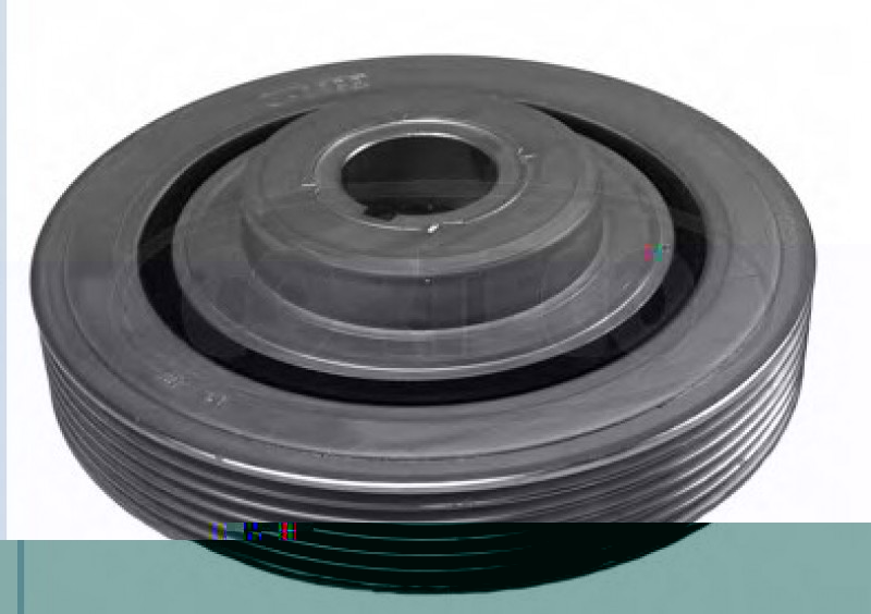

La c'est nickel pour ton moteur
Ma poulie fait comme celle de la vidéo que je vais poster. Sur la vidéo c'est une poulie de pompe de direction assistée, ce n'est pas la damper, mais ma poulie fait exactement la même chose :
https://www.youtube.com/watch?v=THJNtNu8aTs

La poulie damper est celle que j'ai encadré en rouge ( le moteur est un F4R et pas un F4RT mais la poulie est toujours au même endroit, en bout de vilebrequin coté distribution )Miharu59 a écrit :Nickel donc c'est bien l'image que j'avais de la pouliemerci je peux dormir tranquille
Par contre désolé pour ton problèmeheureusement tu l'a remarqué avant la casse
Elle est composée de métal et de caoutchouc :
Le caoutchouc s'use et peut casser. Dans mon cas je pense qu'il est partiellement déchiré, ce qui entraine un décalage et une impression de voile de la poulie.

Quand on parle du loup on en voit le bout de la queue, ce matin je porte ma femme au dentiste, en revenant je me gare devant chez moi, je me dis tiens la voiture fait un bruit bizarre![]()
La poulie damper est à changer d'urgence, en la regardant par le dessus moteur tournant, elle fait comme si elle était complètement voilée...
Du coup je suis en train de faire des devis en ligne un peu partout, pour un changement de kit distrib', pompe à eau, courroie accessoires, galets et poulie damper, je fais la totale pour repartir tranquille.

L'espace vient d'être déposé. Je vous confirme que je vais bien payer ce qu'il y a écrit sur le devis + le prix de la poulie damper. Suite à venir ce soir![Smile :)](./images/smilies/icon_smile.gif)

Rebonjour tout le monde ! Espace récupéré, les deux courroies, la pompe à eau, les galets et la poulie damper sont neufs, le tout pour 700 €. Tranquille pour les prochains 100 000 km ![Smile :)](./images/smilies/icon_smile.gif)
Le mécanicien m'a fait voir la vieille poulie et c'est bien le caoutchouc qui était en train de se faire la malle...
Sinon chez eux ils comptent 5h30 de main d'œuvre.
