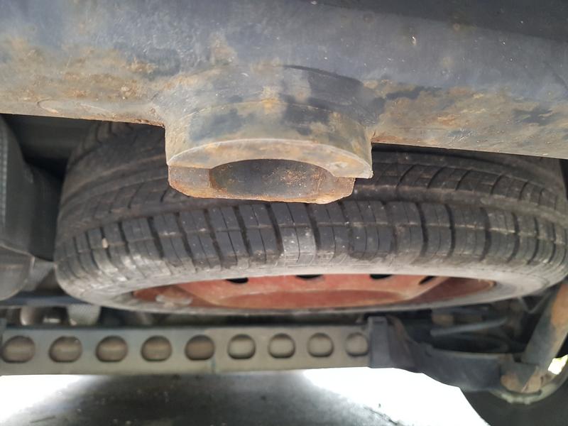

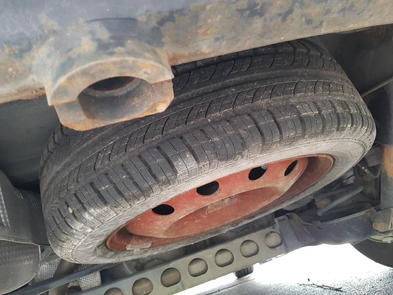

J'ai pris des photos et j'ai ça ...
Dois-je ne conclure que j'ai bien l'attache mais pas le faisceau électrique ?

Messages : 13645
Re: Attache remorque sur Espace IV
Si tu ne vois pas de prise c'est que tu n'as pas le raccordement électrique .
Le raccordement électrique est obligatoire seulement si la remorque cache les feux arrières !
Après démontage sur mon ancien III, je n'ai pas remis le branchement sur le nouveau, j'ai une remorque microscopique qui me sert juste à emmener le gazon tondu à la déchetterie :)

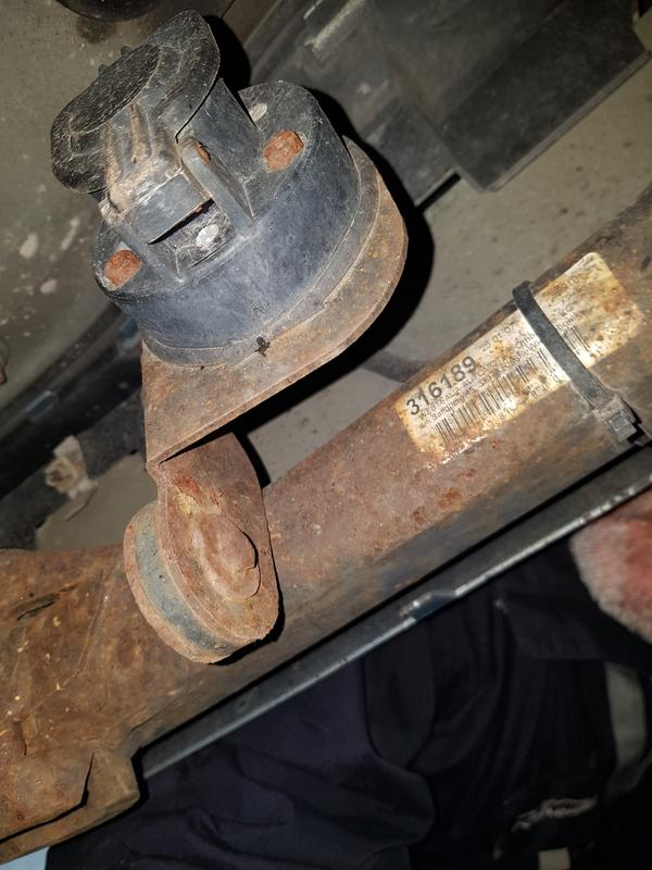

marron glacé a écrit :As-tu regardé un peu à gauche ?
J'ai le même attelage Westfalia (top), et la prise se rabat à l'horizontal pour davantage de discrétion lorsqu'il n'est pas utilisé.
La tige filetée quant à elle est commune à toutes les espaces : elle se visse dans le pare-choc avant pour le remorquage.
C'est pas faux maintenant que tu le dis ... je me demande à quoi sert le collier que l'on voit sur ma 3° photo. On dirait qu'il maintient quelque chose de rond. Faudra que je me couche dessous ...

jlchaps88
Messages : 541
Enregistré le : 07 nov. 2010, 19:17
Message non lu par jlchaps88 »
bingo ... elle est là
Mais c'est un 7 broches. Ok pour ma remorque mais pas pour la caravane si besoin
