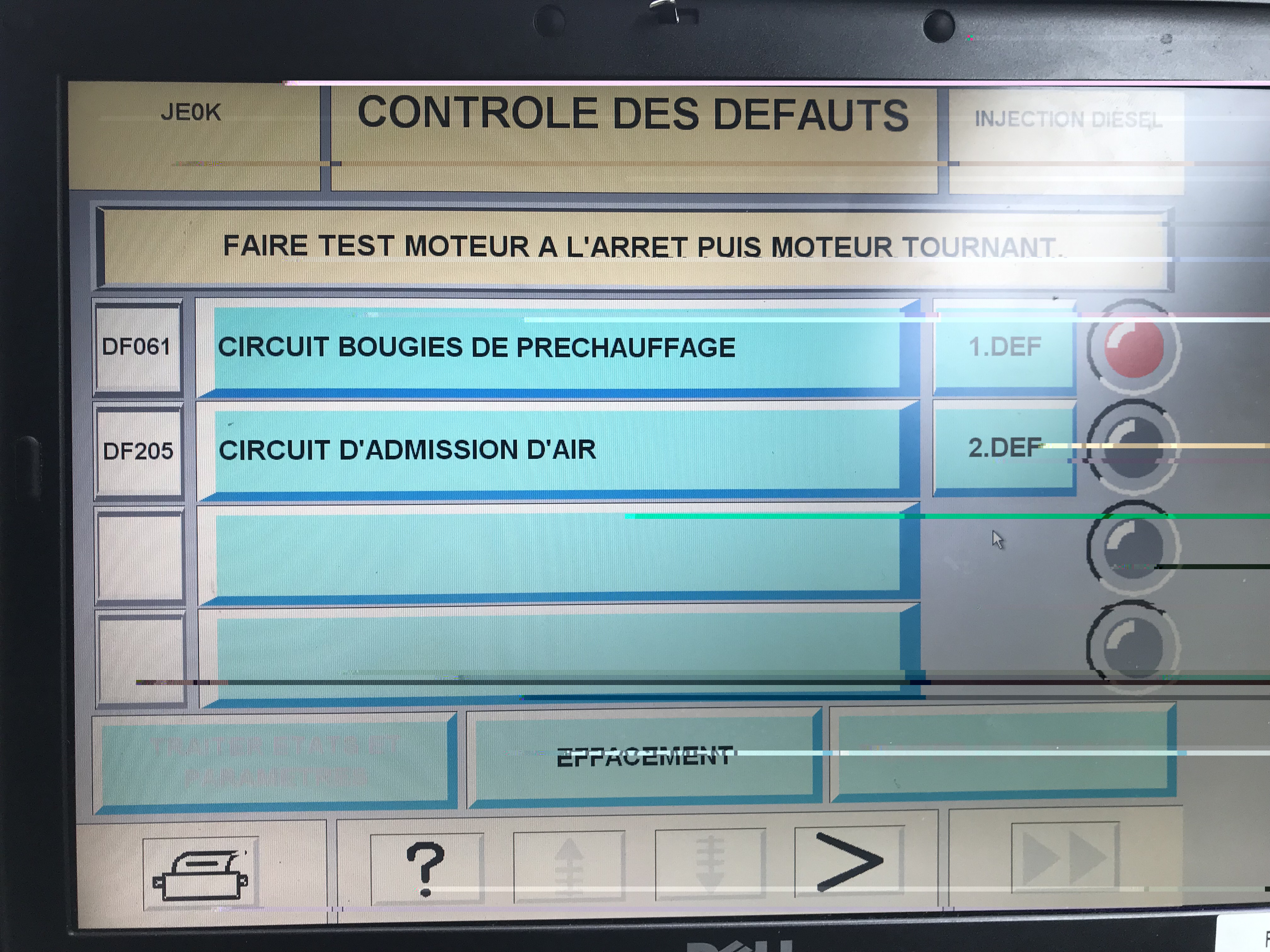

Bonjour à tous
une fois n'est pas coutume : c'est moi qui cherche une reponse à un probleme.
ca se passe sur un 2.2 dci 130. Pression de suralimentation trop haute, à l'apparition du defaut => mise en securité.
ce qui semble etrange c'est que si la pression est trop elevée, pourquoi la commande du clapet de limitation n'est pas plus elevée ?
Pour ceux qui savent, à votre avis, d'ou vient ce souci reccurent ?
Florian

pourquoi indiques tu un manque d'air ?
dans la valeur de consigne de pression et de valeur lue on constate en effet un surplus, pas un manque.
en fait j'ai compris : tu ne connais pas la clip et confonds le 1 def et le 2 def.
mais le 1 def ne concerne pas la pression de suralimentation mais le prechauffage.
