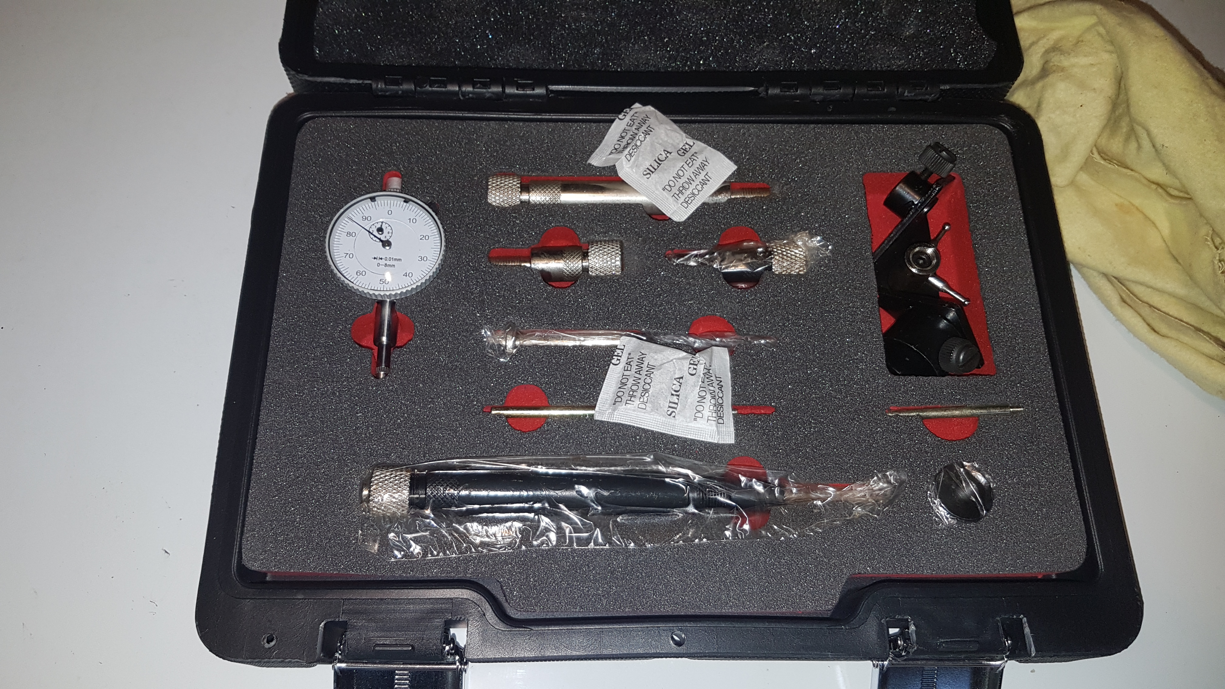

- Messages : 7956
Re: pas d acceleration apres changement de pompe injection
Re: ça veut dire monter le comparateur au cul, et regler la poulie a la valeur constructeur.
Comprendo ?
Comprendo ?
- Messages : 59
- Inscription : 12 juil. 2018, 22:11
ah ok merci beaucoup je vais voir si un copain serais me faire sa merci de votre patience
- Messages : 7067
le comparateur
