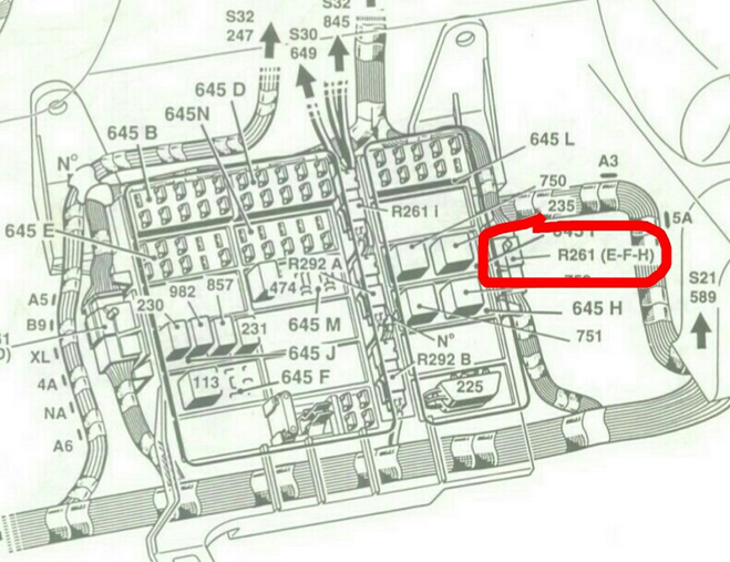

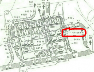

Quelqu'un sait où trouver ce connecteur R261 qui était la cause du problème pour le sujet dans le message de pub2n ?

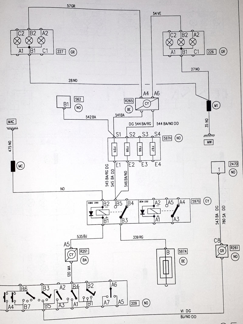

Je ne suis pas à la maison pour te ressortir les schémas, mais j'ai déja attrapé cela sur le net :

Voici le schéma :

MERCI beaucoup pour votre aide et pour le schema. Panne résolue.
C'était le connecteur R261 complètement oxydé à cause d'un fuite de liquide de refroidissement (reste à déterminer d'où elle vient..) ainsi que le relais dans la boîte à fusible moteur qui était hs.
