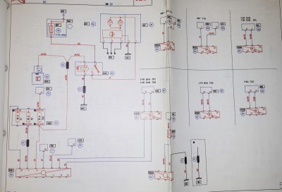

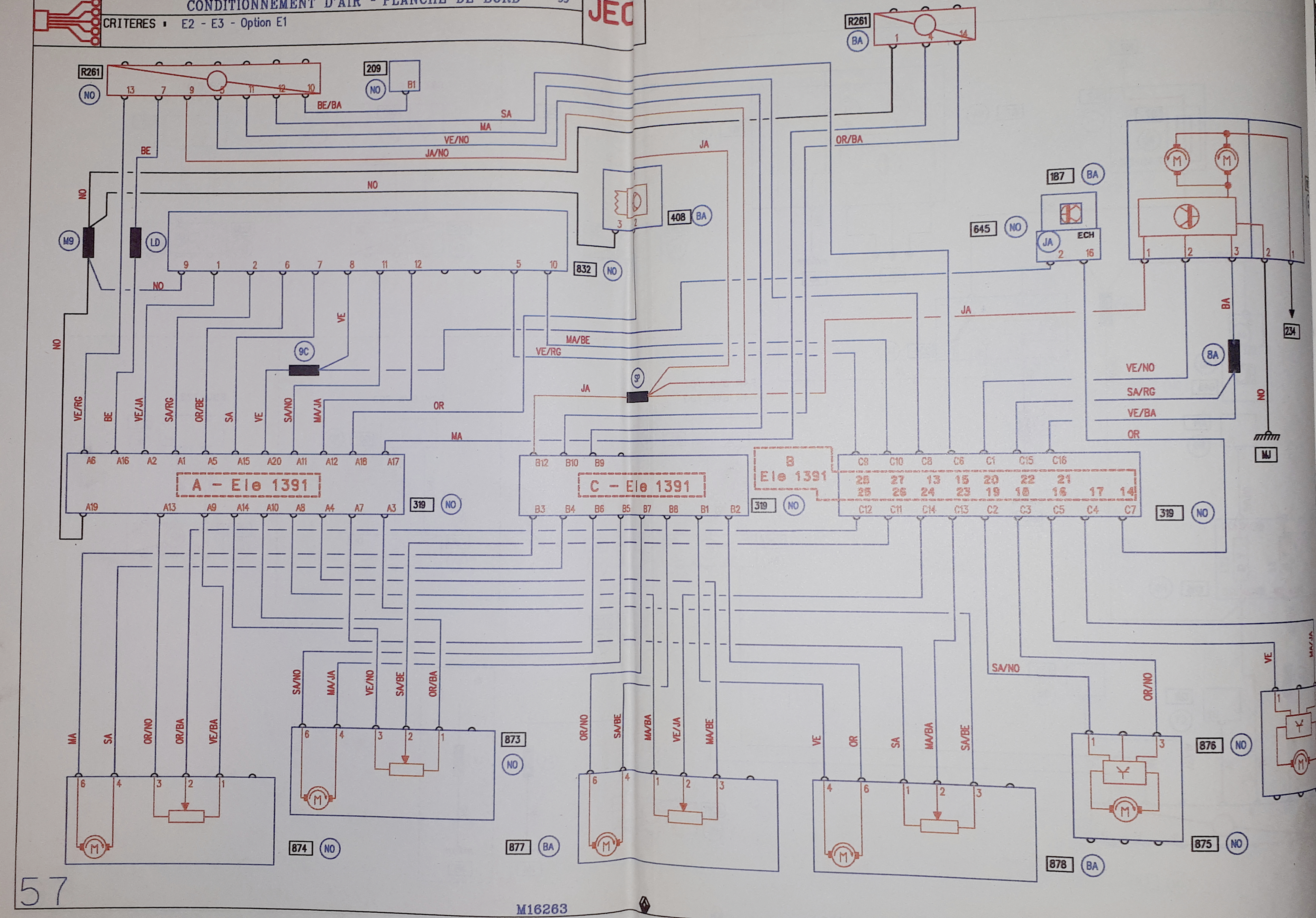

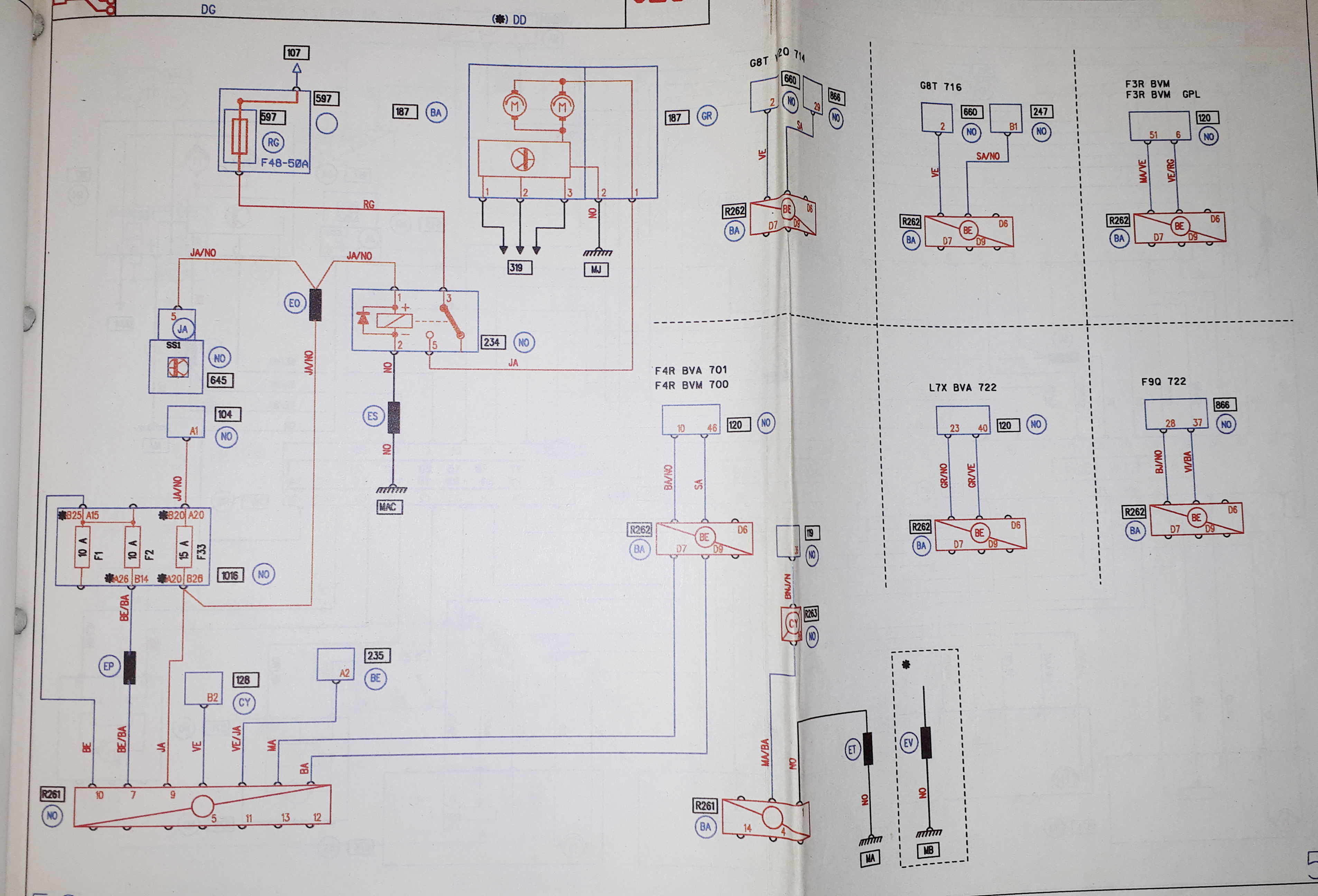

jlb
Messages : 411
Inscription : 03 mai 2008, 08:50
Localisation : 52
Re: schema circuit ventilation
Message non lu par jlb »
peut-être dans ces schémas
http://dl.free.fr/getfile.pl?file=/Qh5XlYnR
Les extraits de la NT
Pièces jointes
Le second et dernier
Pièces jointes
