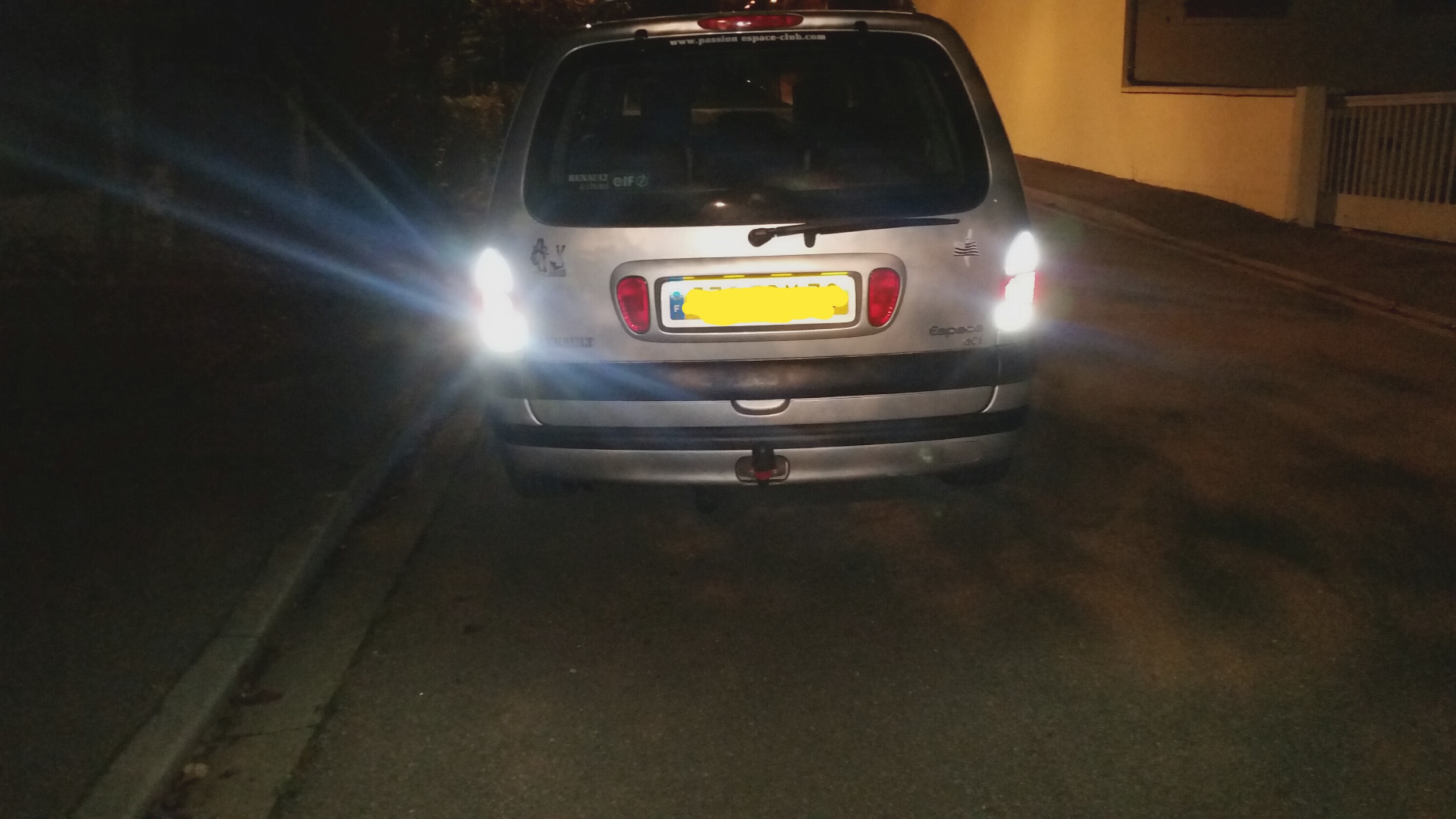

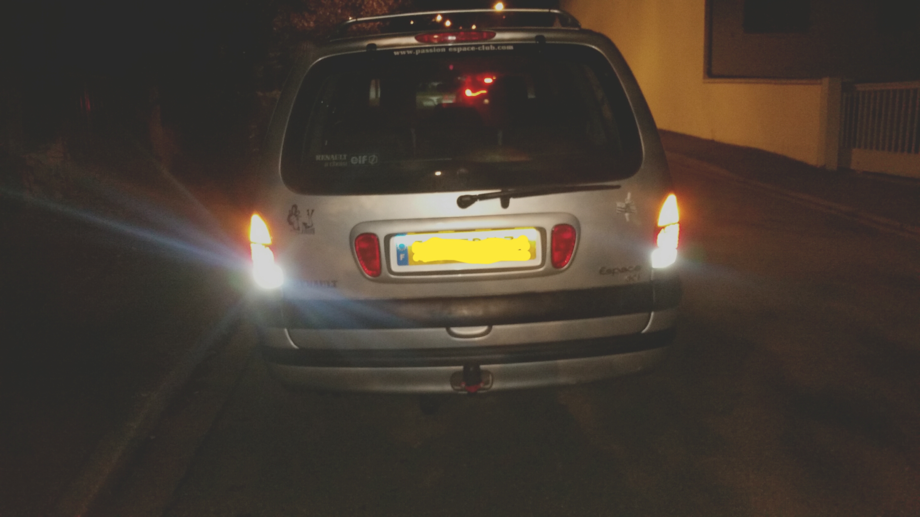

Voilà les photos du rendu clignotants led bi-fonction: clignorant ou feux de recul.
Clignotant détresse haut / recul bas
Feux de recul sur haut et bas

Non de Zeus ! Avec ça tu peux éclairer un stade de foot maintenant !

et si tu recules avec un clignotant enclenché c'est encore visible?

J'espère que tu n'auras pas de soucis au CT. Ça doit éblouir ceux qui arrivent derrière quand tu fais une marche arrière. Mais c'est vrai que tu dois voir la différence

Il ne faut pas se fier à la photo, les leds scintillent ce qui trompent l'appareil photo.
J'en prendrai une autre photo de jour.
Je ne m'inquiète pas pour le contrôle technique, ils ne sont chiants avec moi de ce côté là. Il faut se rappeler que les feux sont blanc légèrement fumés (cligants et reculs).
