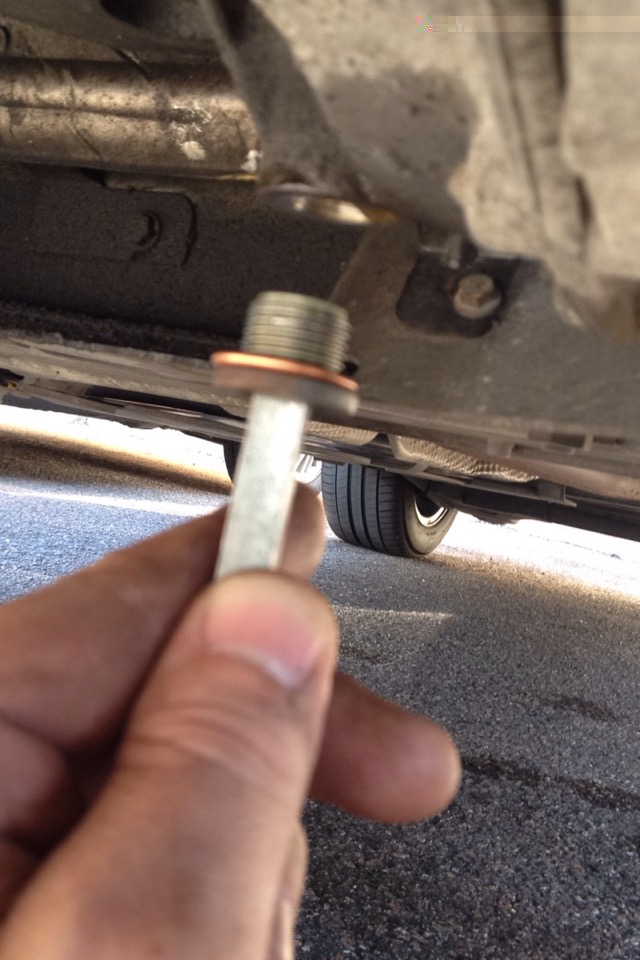

Vidanger la boite de vitesse. Clé a vidange, bassine.

Remettre le bouchon de vidange avec un joint neuf
