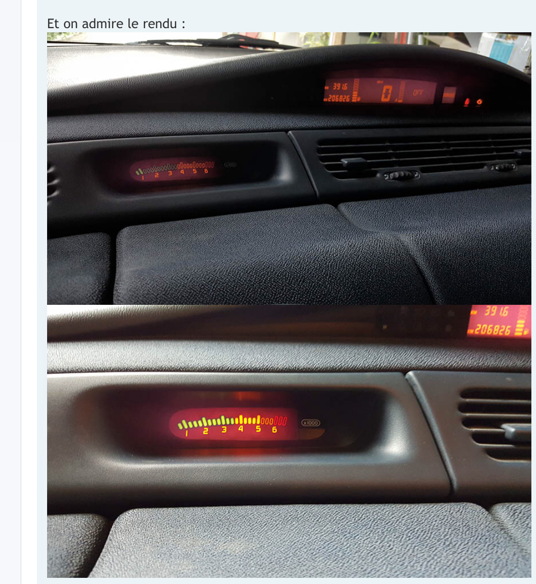

Au lieu de faire du "tuning" de mauvais goût, pour économiser 10€, pourquoi ne pas rester dans le cadre "Espace", où tout est pensé pour rester intégré dans le modèle ?
Les branchements d'origine existent, il suffit juste de remplacer la grille d'aération, puisque le C.T. est incorporé dans celle-ci, et de brancher le tout..

A partir du moment ou tu accroches un cadran supplementaire, c'est du tunning... :shock:
Notre ami Onfre en a installé un (d'origine) et a mis quelques photos ... en voici une :
Comme tu peux le voir, c'est tres fonctionnnel et' parfaitement integré....
