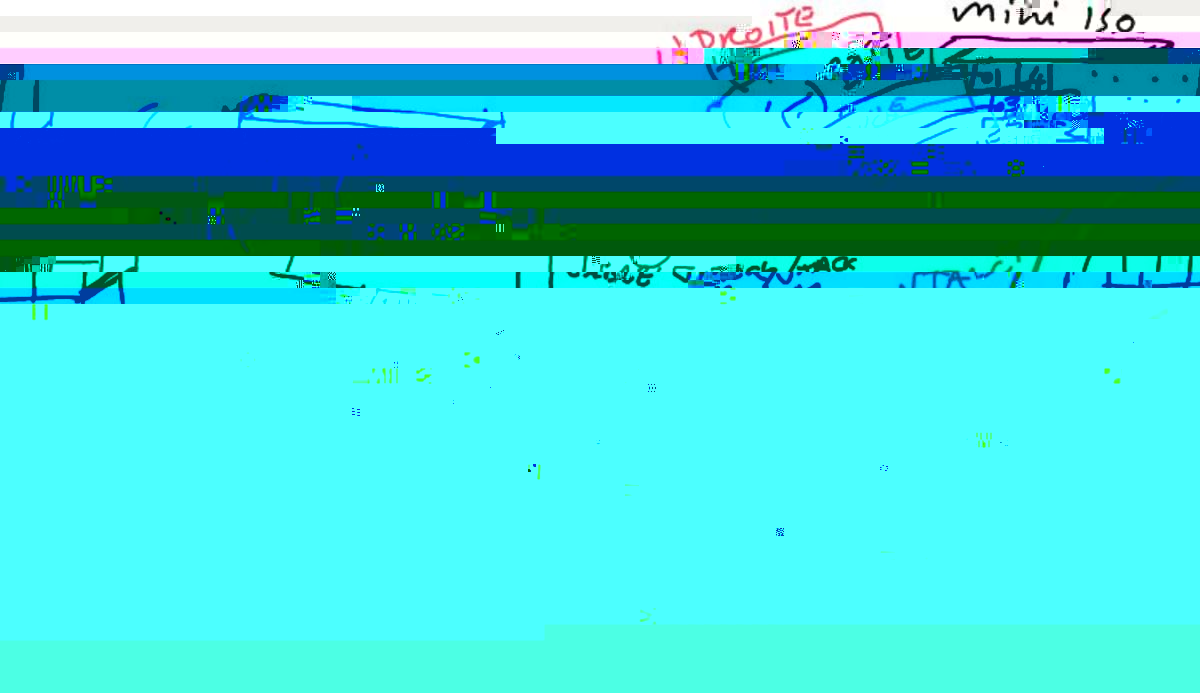

barbenzingue
- Messages : 516
- Année : 2018
Re: branchement auxiliaire sur Cabasse
Je ne vois pas bien ce que c'est comme prise
es tu sur que les branchements de la prise iso correspondent bien (-, D et G)?
Je te mets un dessin que cr1cr1 avait mis sur le forum. On comprend mieux
Bruno90
- Messages : 11
- Enregistré le : 10 déc. 2019, 10:09
- Finition : Alyum Plus
- Année : 2009
Ça a l air d être ça, je regarderais après noël, je démonterais tout et je vous tiendrais au courant
