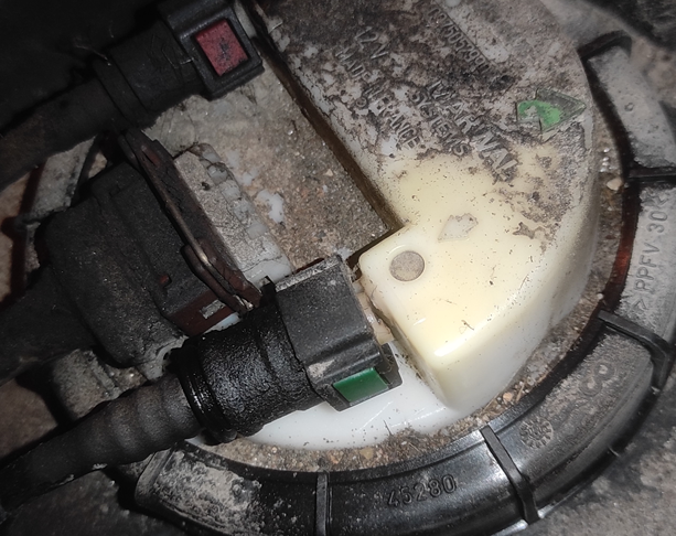

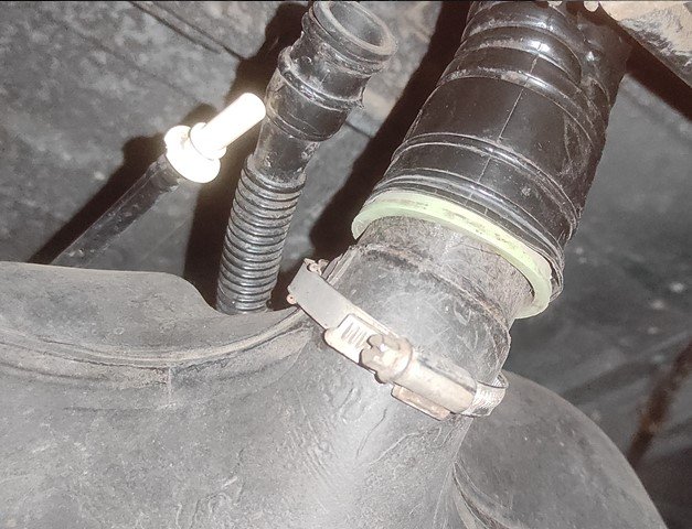

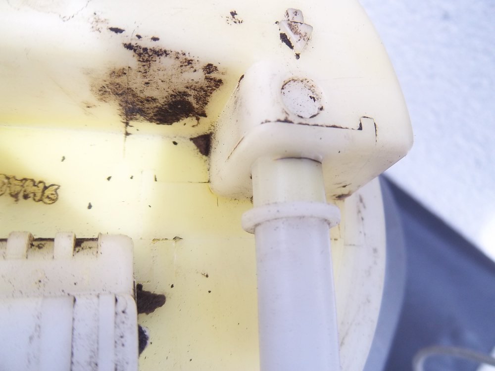

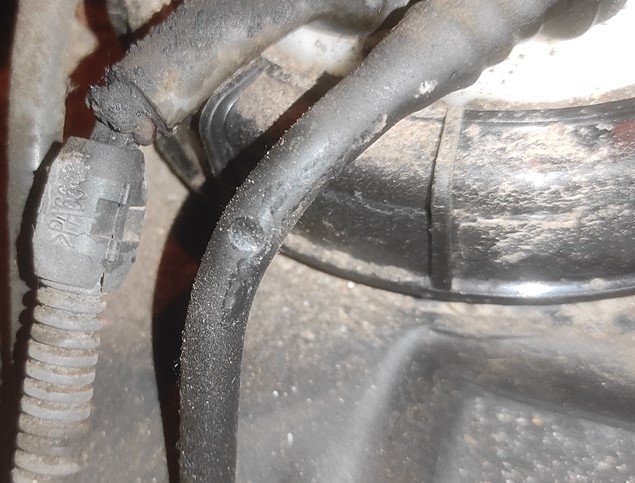

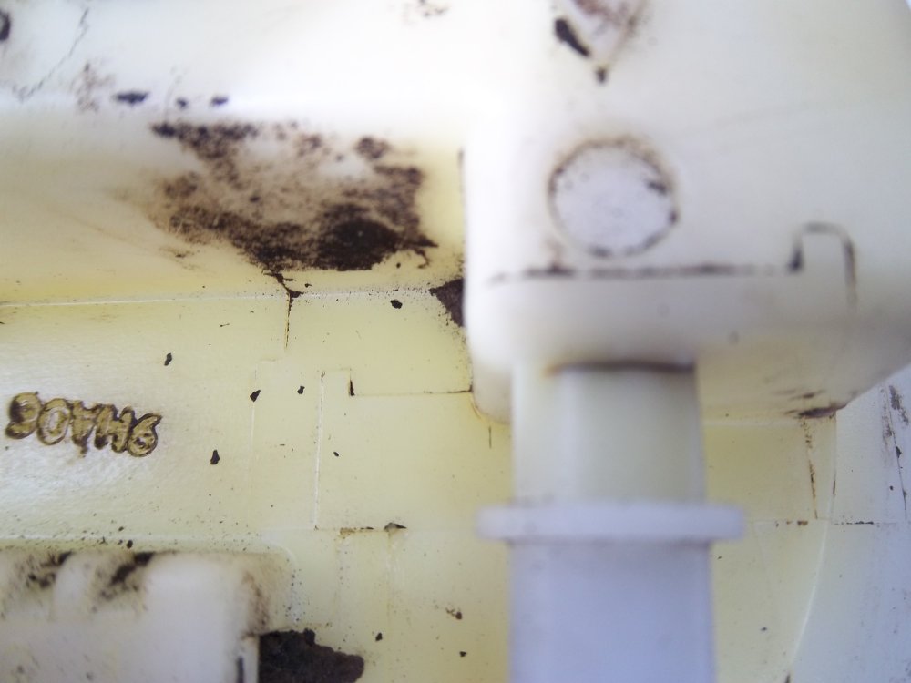

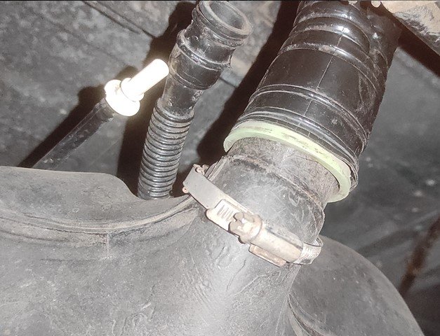

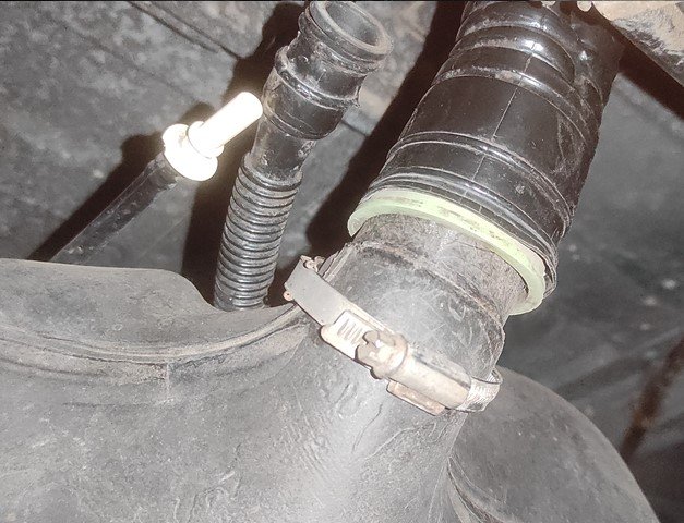

"Pour éviter le souci de rupture du connecteur de carburant sur le puits de jauge, nous avons apporté une modification notable qui résous bien la problème.
La casse du connecteur est du au capot de protection et son arête de renfort, puis aussi à la présence d'un renfort du chassis qui appui dessus.
Donc il faut déposer le réservoir http://espace3.fr-bb.com/t1708-depose-du-reservoir-de-carburant
Ensuite voici comment ça se présente
Le but maintenant c'est de sortir avec une durite depuis la pompe
Voila donc une aprés midi tranquille à bricoler, la voiture fonctionne à merveille, il n'y a plus aucune fuite.
En espérant vous faire économiser des Euros, en tout cas moi j'ai gagné 225€ de puits de jauge
Merci Manu ! :wink: :wink:

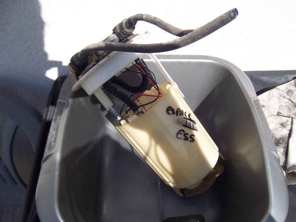

Voici une photo du bestiaux :mrgreen:

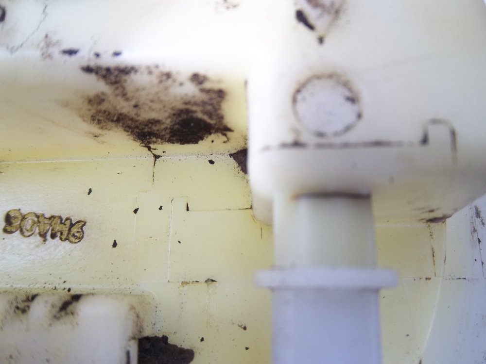

Messages : 20324
Re: [Tuto] Modification du puit de jauge
Je me réponds à moi-même :
Ce sera réparation, car la pompe récupérée ce matin présente les mêmes défauts.... Fêlée en sortie de pompe.
Quand je dis que je suis chat noir.... :twisted: :twisted:
