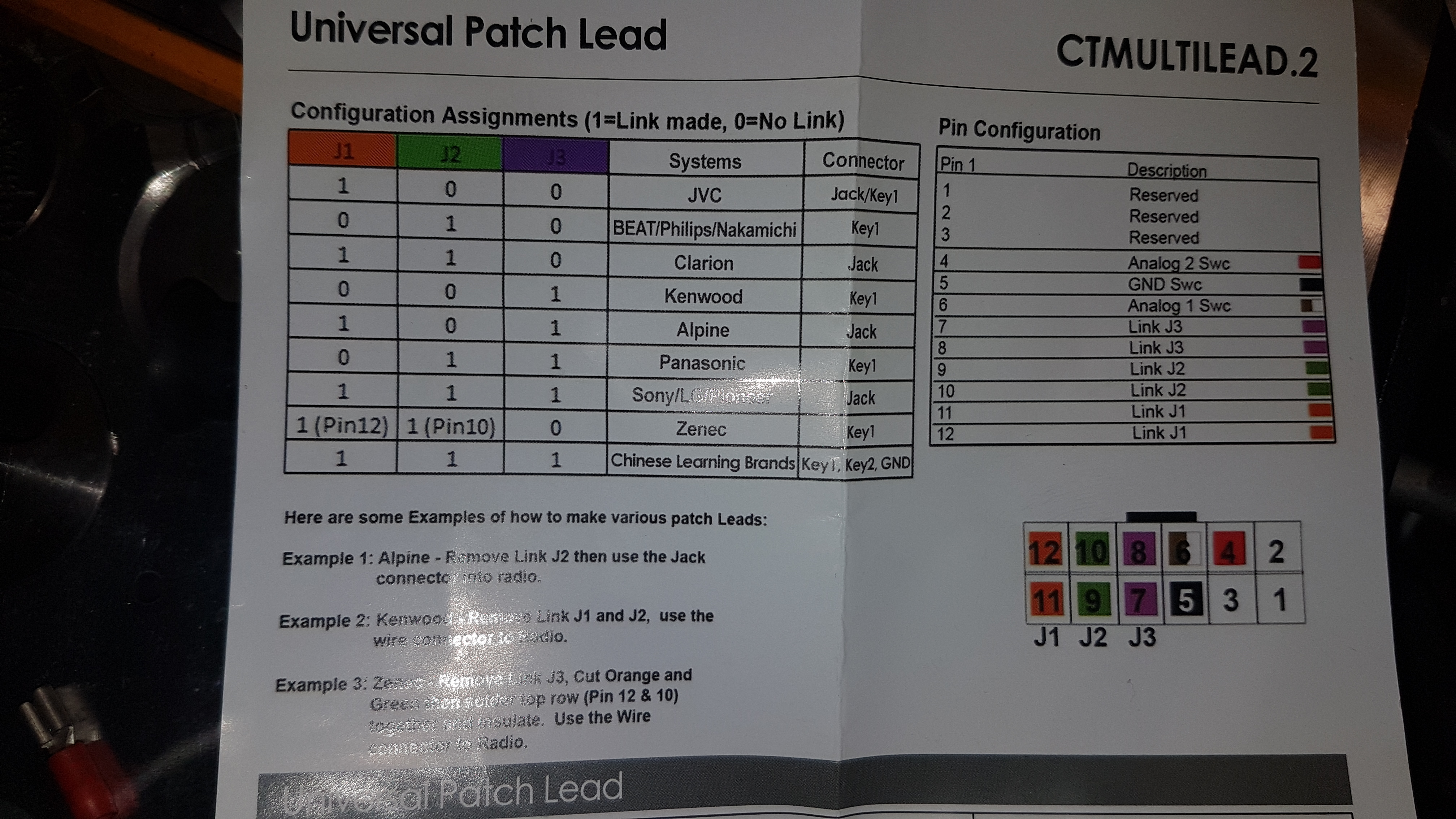

Bonjour, je viens d'installer, provisoirement, une radio car j'ai découvert un boitier inconnu raccordé au réseau de l'autoradio. Si quelqu'un a une idée elle sera la bienvenue. Voir les photos ci-dessous. Ou se branche le fils vert et son utilité , pour le noir il y a jack en bout ????? Merci pour la réponse, cordialement

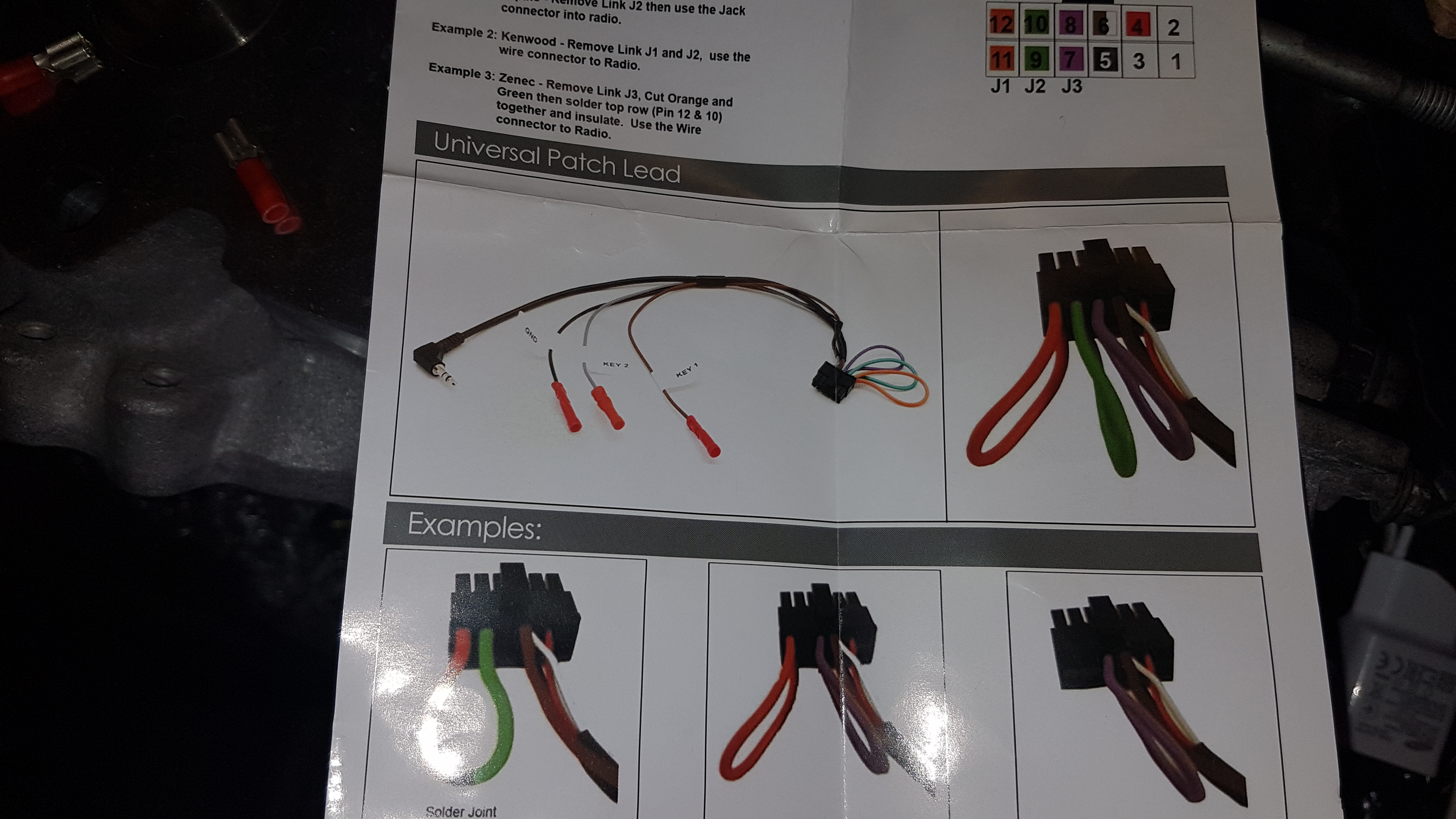

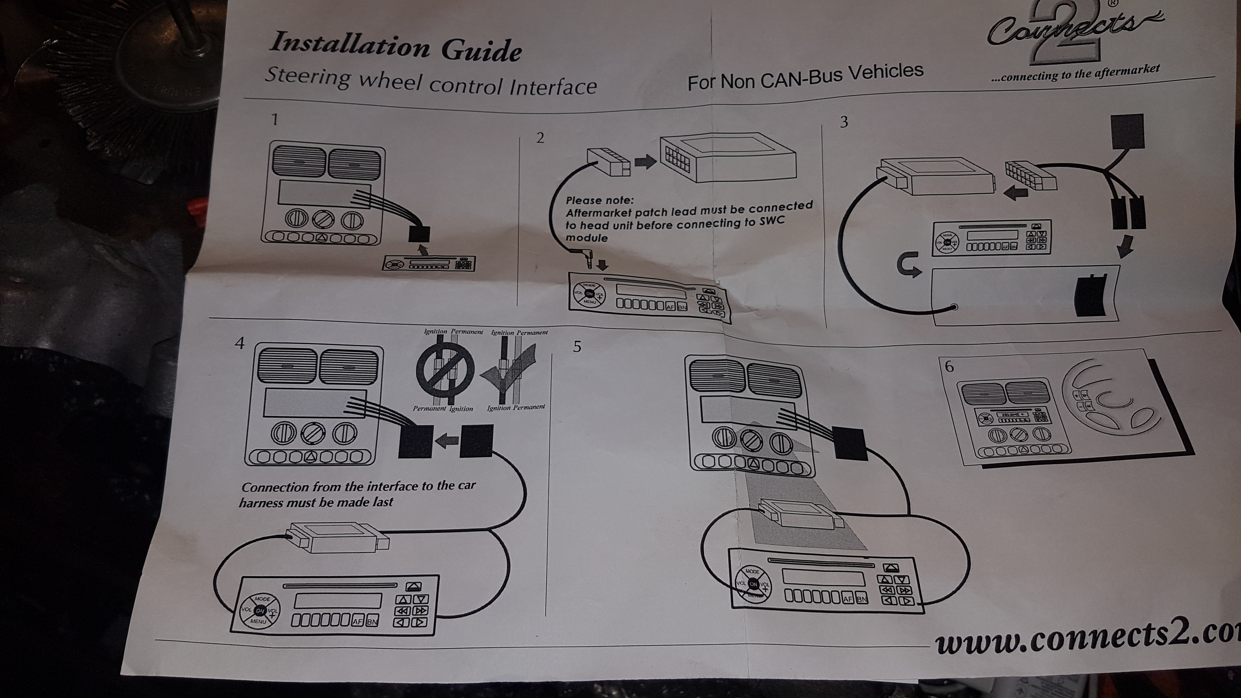

Messages : 7110
Re: boitier inconnu réseau autoradio
voilà le mode d emploi du doit avoir un jack et les trois connections à remettre
orange vert et billet en j1 j2 et j3

Merci, je vais pouvoir voir cela de plus près , pour le jack pas de soucis, comme tu peut voir j'ai un fils bleu qui est chuinter et un fils vert qui sort avec le jack . Je doit donc chuinter 2 autres fils, mais ou branche tu les keys 1 et 2 et le GND si je vois bien

Messages : 7110
pour les keys tu ne t en occupe pas ni le GND,c'est pour d autres marques
il te faut les 3 fils en schunt et la prise jack

Ok pour les keys , donc pas de branchement du fils vert. Par contre sur la prise je n'ai pas de cosse pour effectuer les schunts, je devrais en trouver dans un magasin spécialisé, j'espère,

A toutes fins utiles une photo de l'ensemble.

tu peux faire un essai en mettant 2 câbles provisoirs avant d aller plus loin

Bonjour DOMI, installation effectuée et ça marche, j'ai donc retrouvé les commandes au volant. Le plus problématique est de tout replacer derrière le poste, la place est comptée mais c'est fait. Un grand merci et si un jour tu passe par BAYEUX fait moi un MP et se serais ravi de te recevoir. :D
