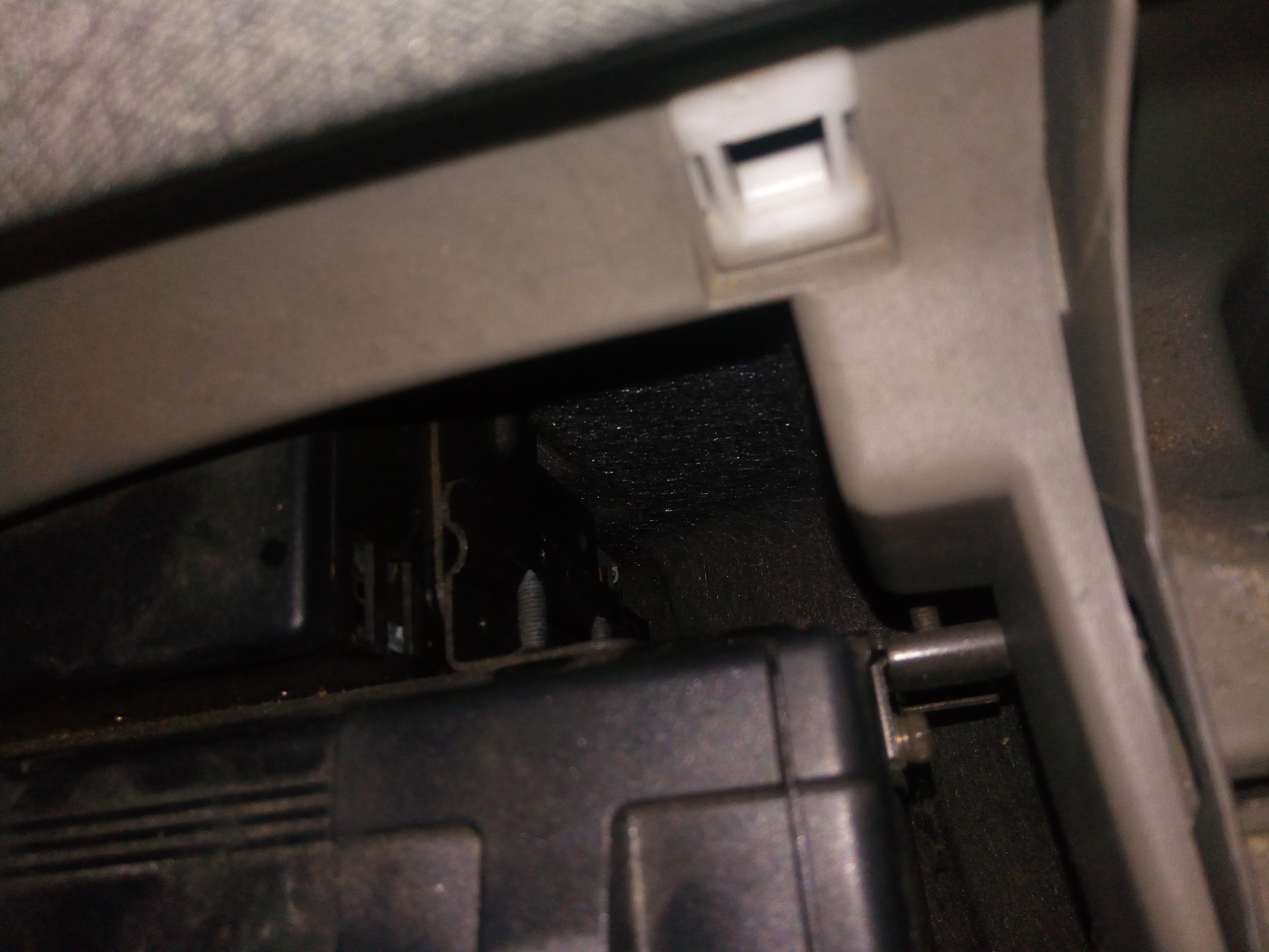

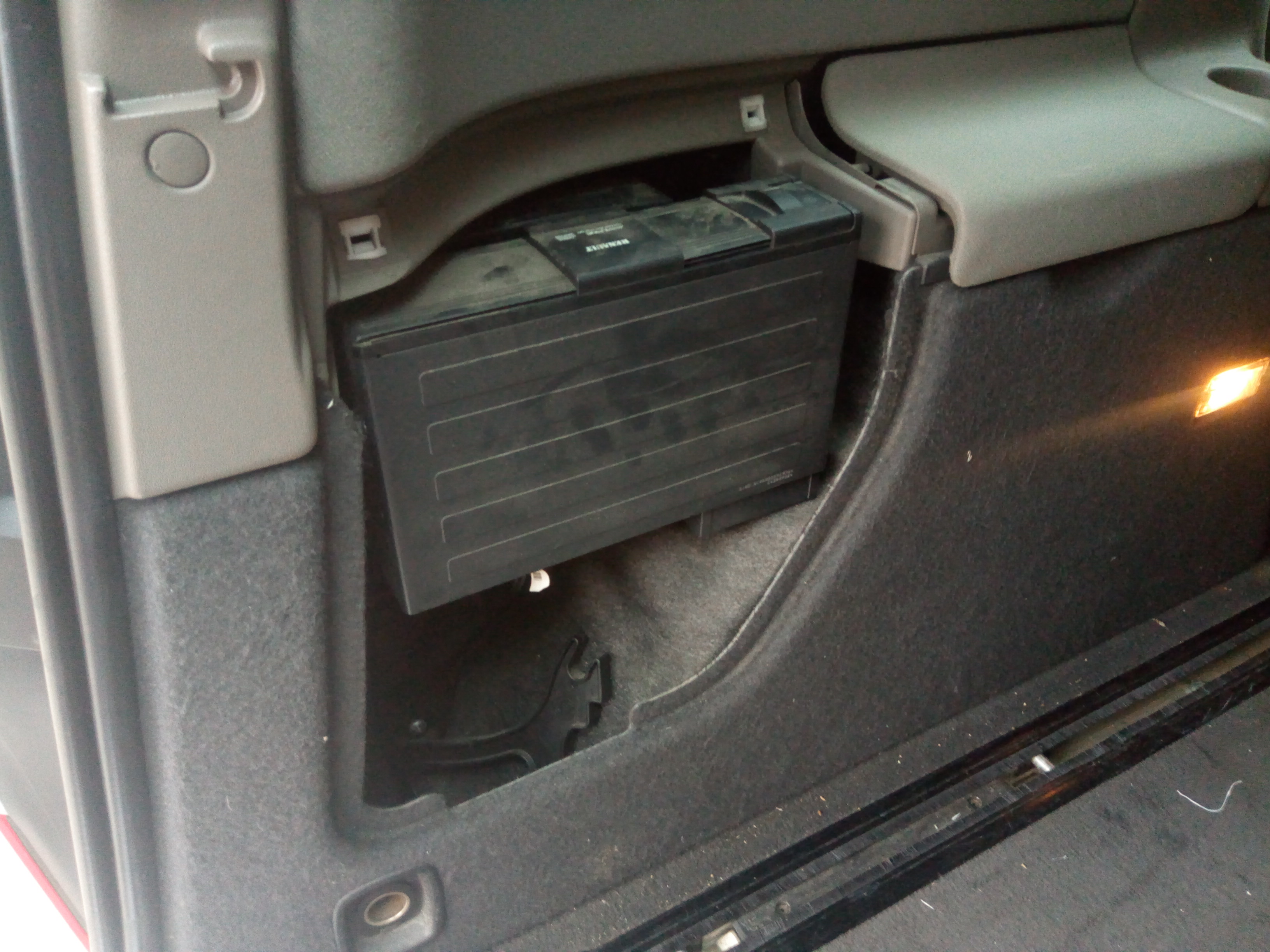

Voici quelques photos ....

hyppolyte
Messages : 858
Inscription : 03 janv. 2012, 17:41
Re: Ecouter la musique depuis son smartphone.
Y'a pas de Bluetooth là dessus...tu mets un transmetteur Bluetooth sur lallume cigare 10€ et voilà

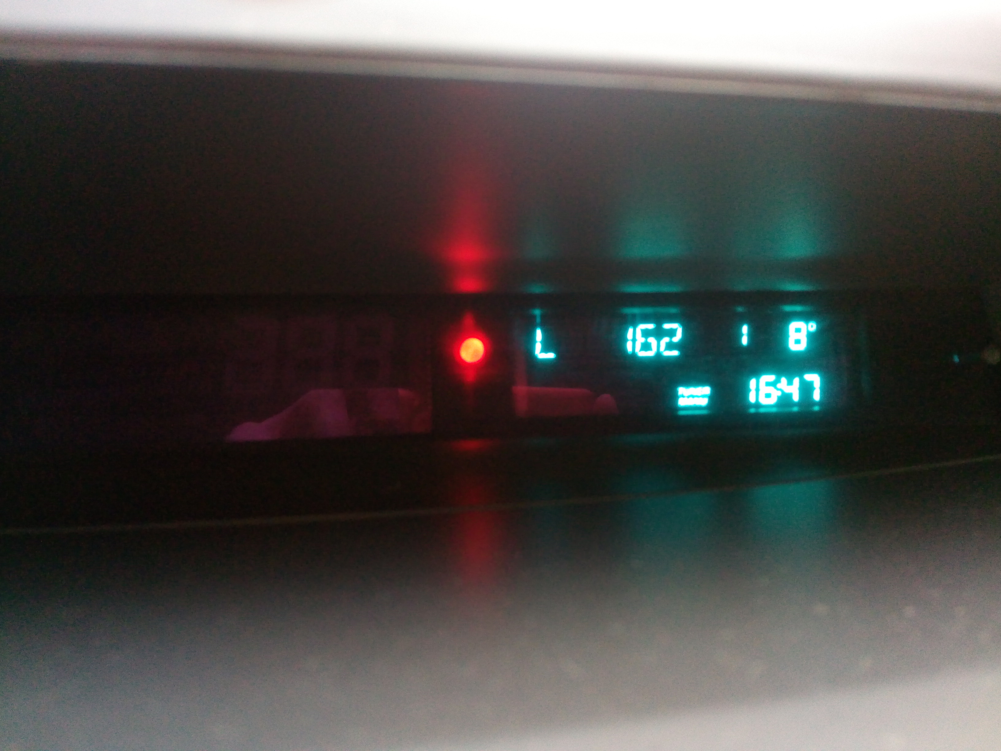

Photo Tableau de bord 2, ça correspond a quoi ?

Et pour la photo "Tableau de bord 2" savez vous quelle est cette fonction (source) ?

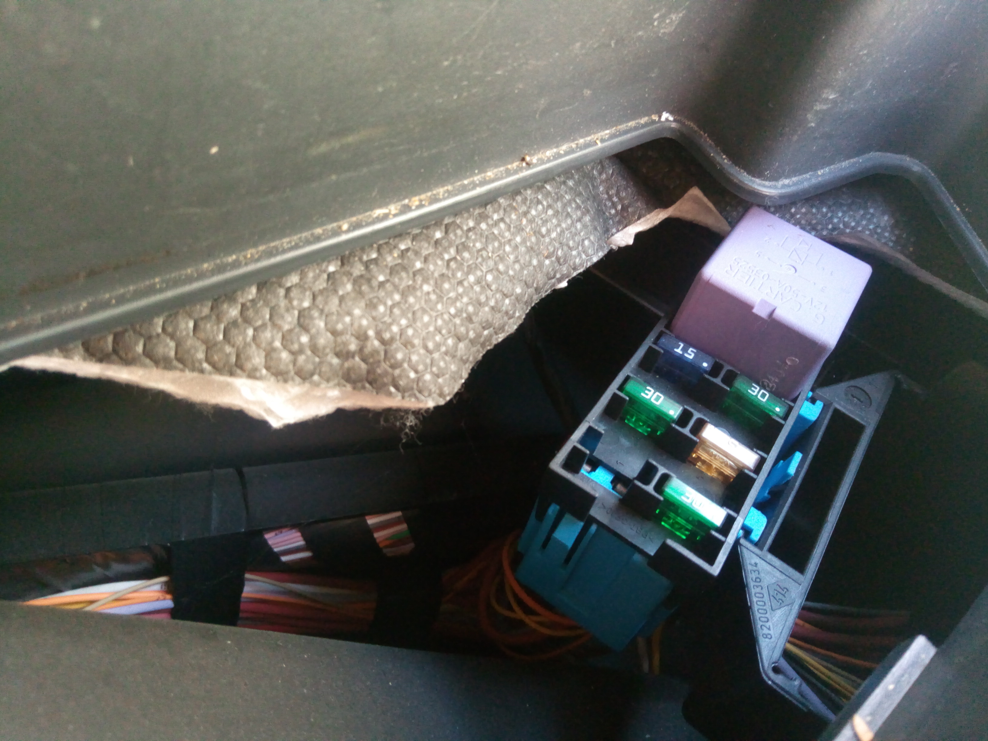

Voici les photos....
A pare des fusible je ne voie rien ...
Une idée ?

Je vais démonter le lecteur CD du coffre pour avoir accès la la prise rouge que je voie sur la photo suivante ...
et suivre le câble ....
j'ai vue que deux visses, c'est bien ça ?
Par contre j'ai pas l'outil étoile ...
Avez vous le référence de cette outil étoile svp ?

barbenzingue
Messages : 516
Inscription : 18 févr. 2019, 14:02
Modèle : [Espace V 1.6 DCI 160]
Année : 2018
Localisation : Loire Atlantique sur la côte
Message non lu par barbenzingue »
Poulpy89 a écrit : 13 févr. 2020, 15:36
Poulpy89 a écrit : 13 févr. 2020, 08:13 Bonjour et merci pour vos réponses
Vais donc démonter le fond et vous tiens au jus de ce que je trouve en dessous ....
Une idée ?
j'ai un phase 2 donc je ne peux pas te dire. C'est bizarre qu'il y ait des fusibles à cet endroit (à droite)
