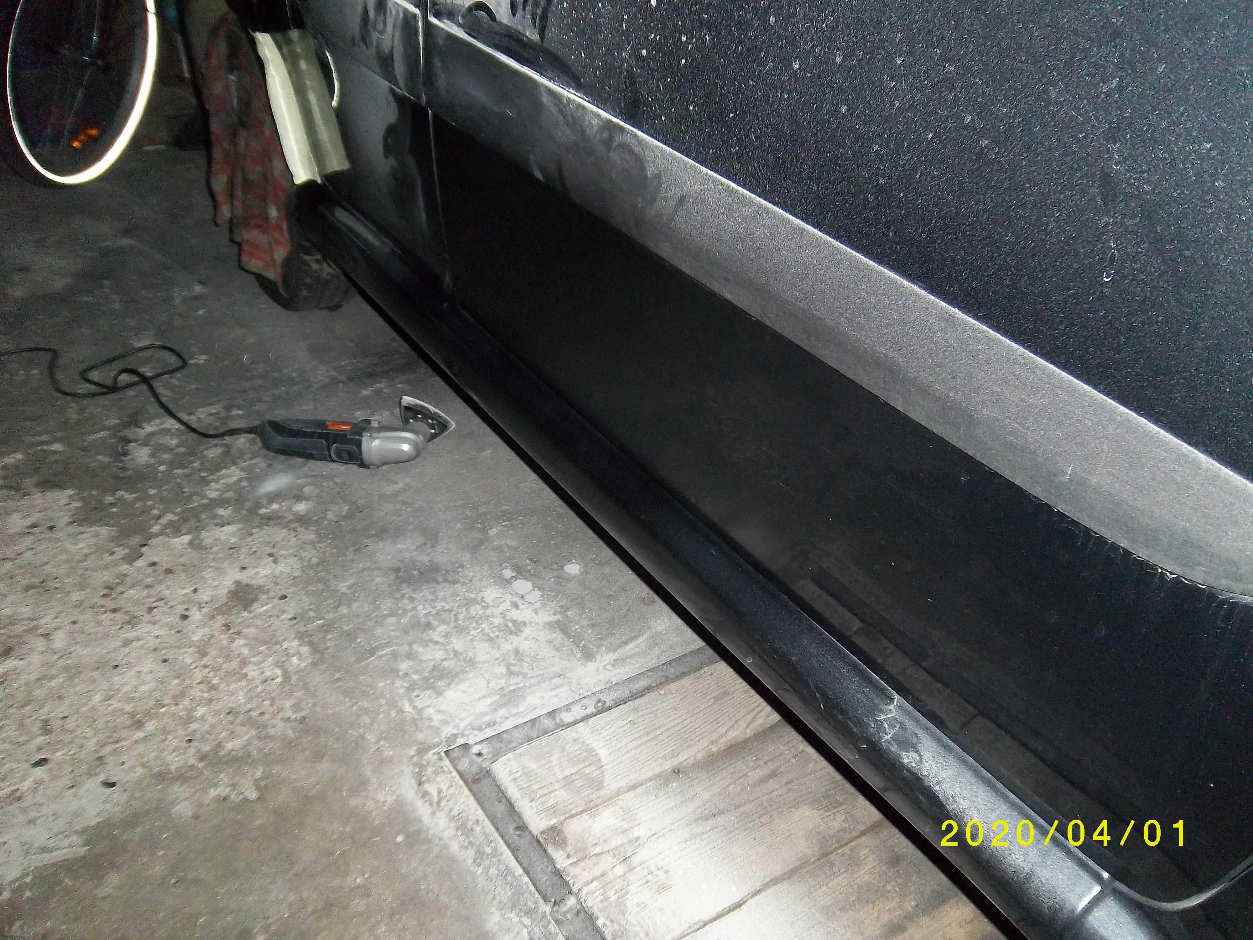

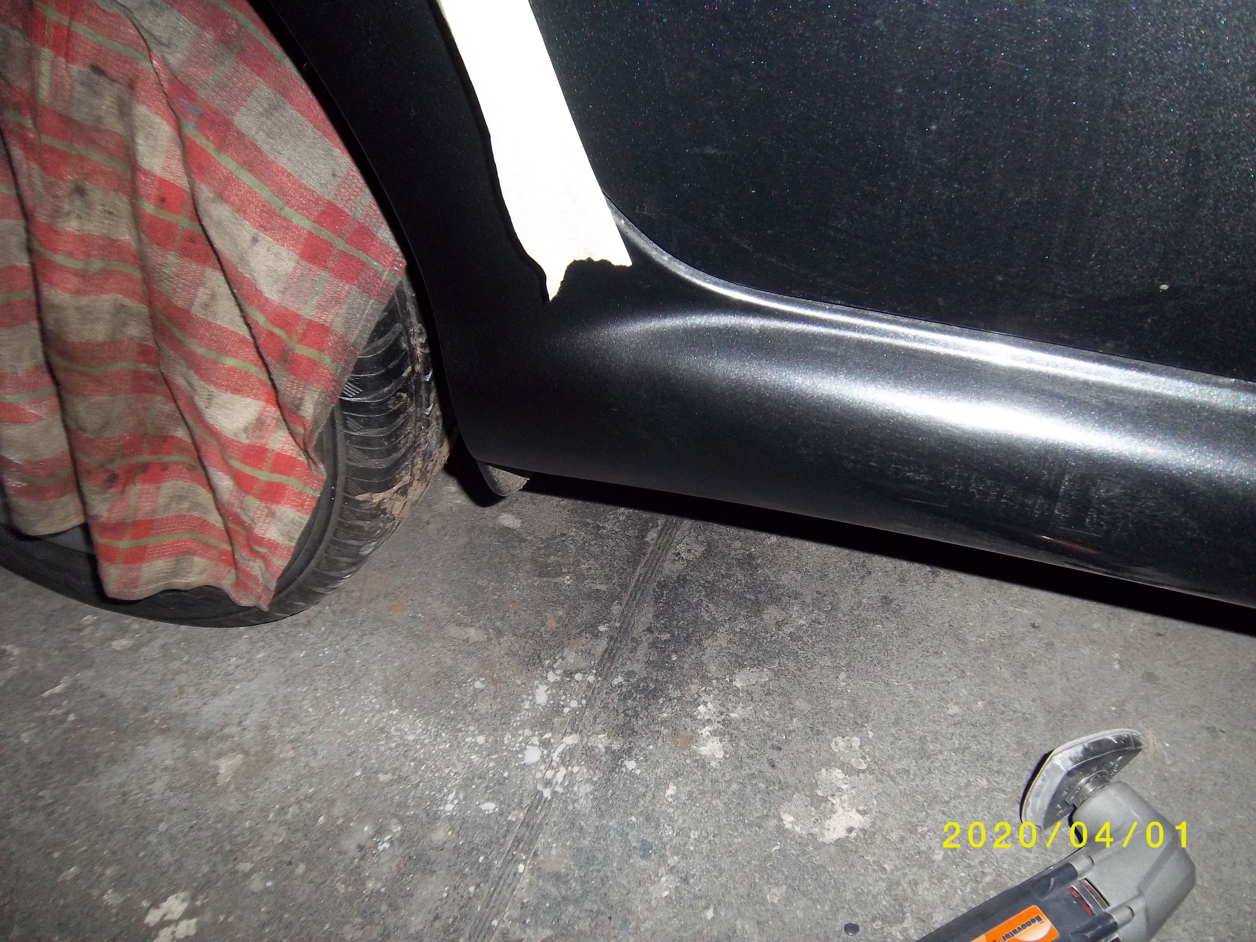

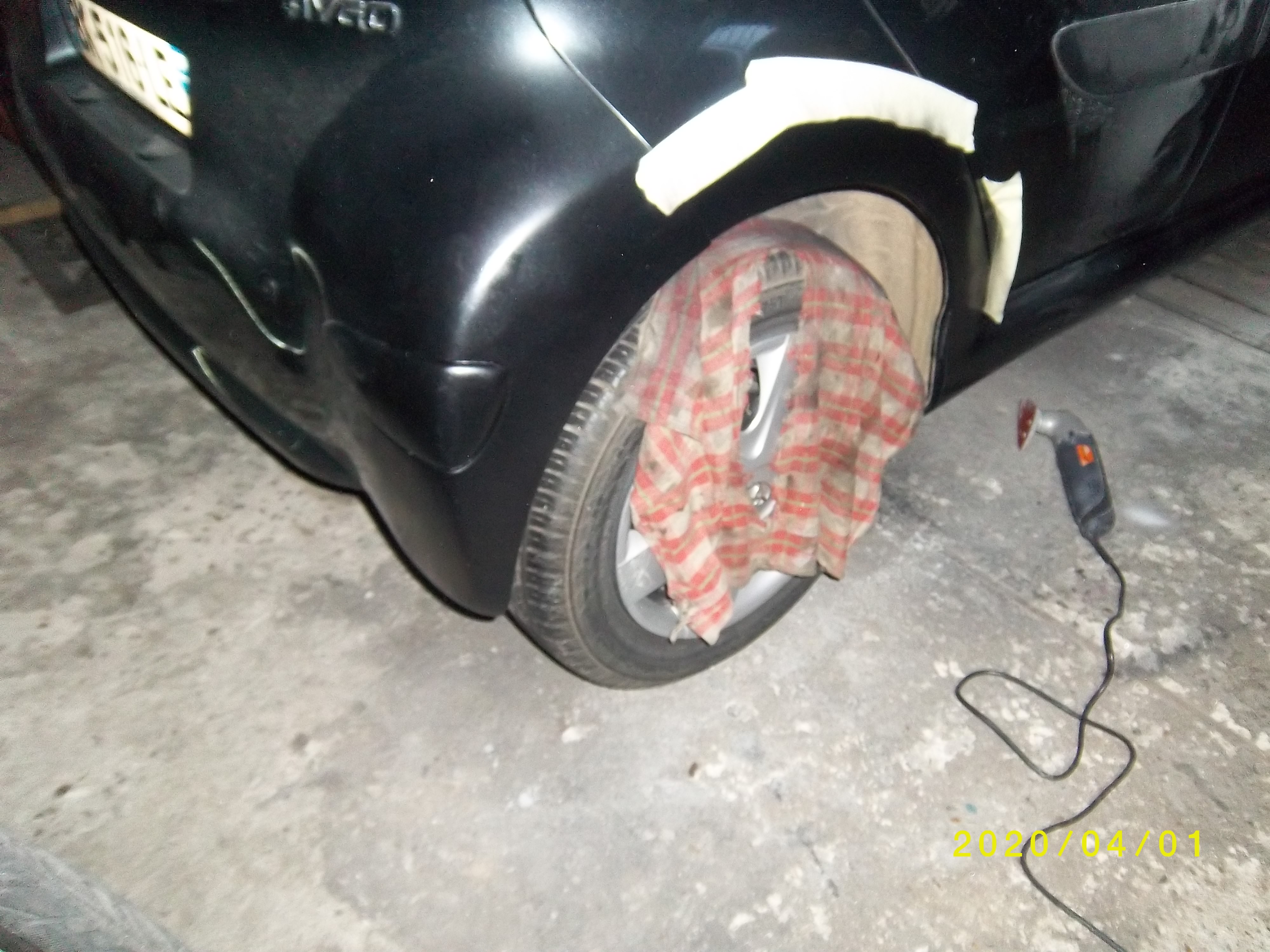

Terminé !
Demain, lustrage, et on s'occupera de refaire les enjoliveurs, encore que je me tâte pour en racheter d'autres, je verrais si je peux les récupérer.
Rétro droit
Rétro droit
L'arrière droit (j'ai fait la même chose sur l'arrkière gauche)
Bas de caisse
Bas de caisse
La portière qui m'a donné le plus de fil à retordre
Zut, j'ai inversé les légendes des 2 dernières photos.
Ce n'est pas parfait, mais ça lui redonne un coup de jeune !

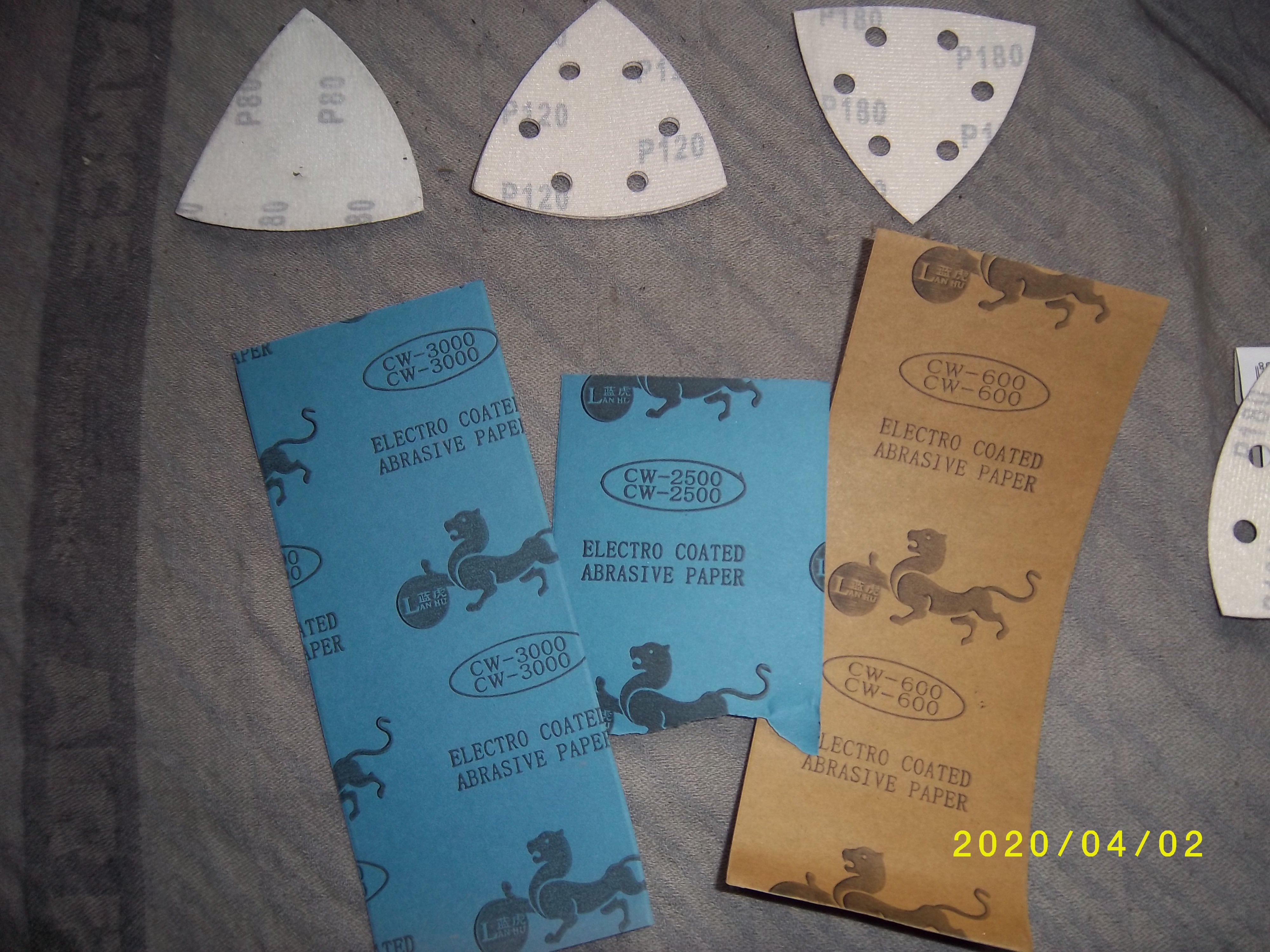

Ponceuse montée sur outil multifonctions, bien plus pratique que la grosse ponceuse vibrante ! :mrgreen:
Triangles abrasif de 80, 120 et 180 pour dégrossir à la machine,
Papier de verre à l'eau de 600, 2500 et 3000 pour les finitions et les petits "bobo"

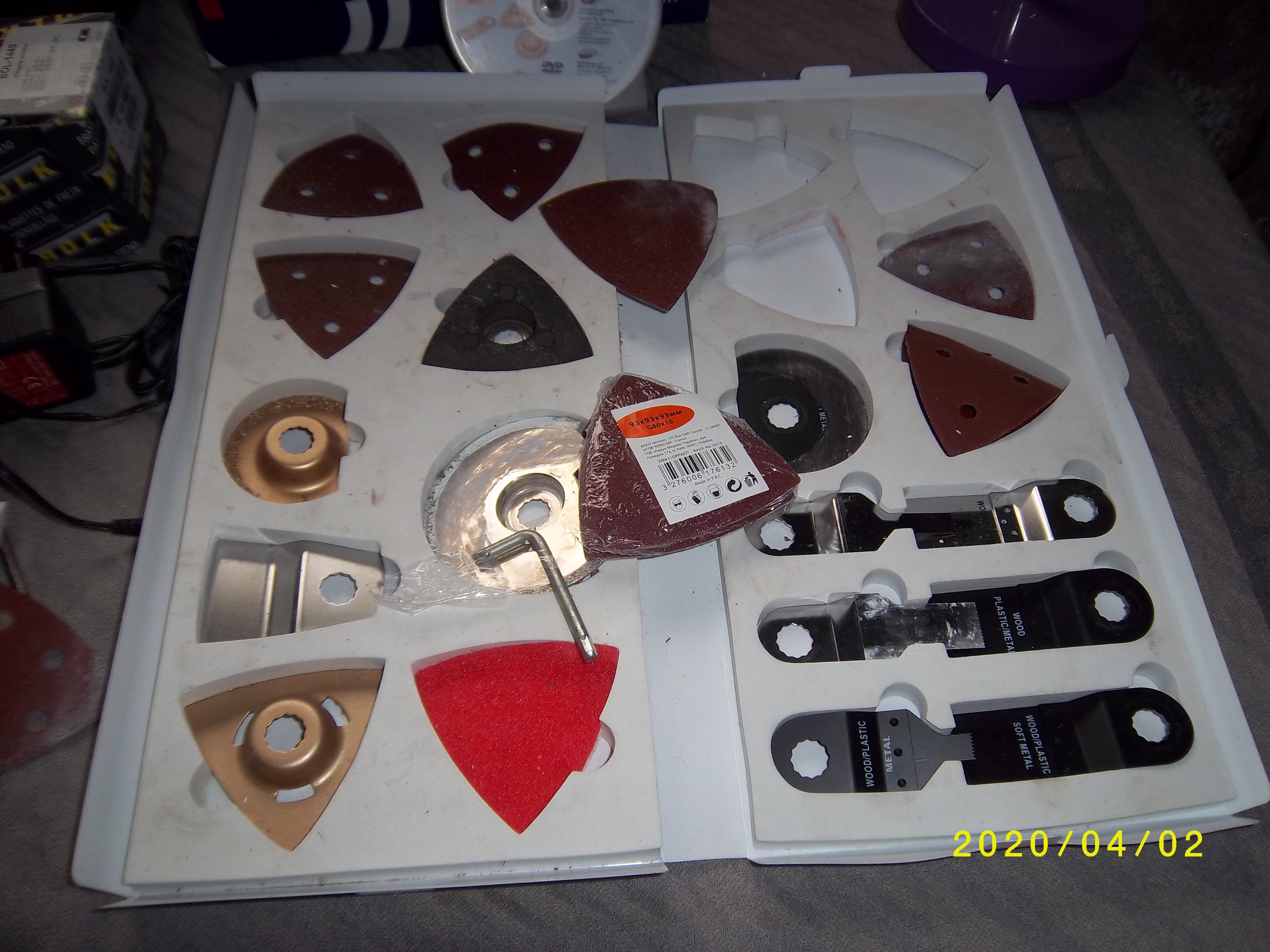

EAime a écrit : 02 avr. 2020, 10:16 Ponceuse montée sur outil multifonctions, bien plus pratique que la grosse ponceuse vibrante ! :mrgreen:
Salut Éric c'est quoi comme type d'outils multifonction ?

Ben... c'est un outil qui a plusieurs fonctions ! :mrgreen: :mrgreen: :mrgreen:
Vu la couleur de la coque, je dirais Bosch ou Parkside...

Tu peux y ajouter tous ces accessoires :
J'avais acheté ça en 2013, après en avoir vu la démonstration sur un site de teleachat, et je n'ai jamais regretté cet investissement !
C'est avec celui-ci aussi que j'ai découpé le toit du premier "3" pour y poser les 2 toits ouvrants !

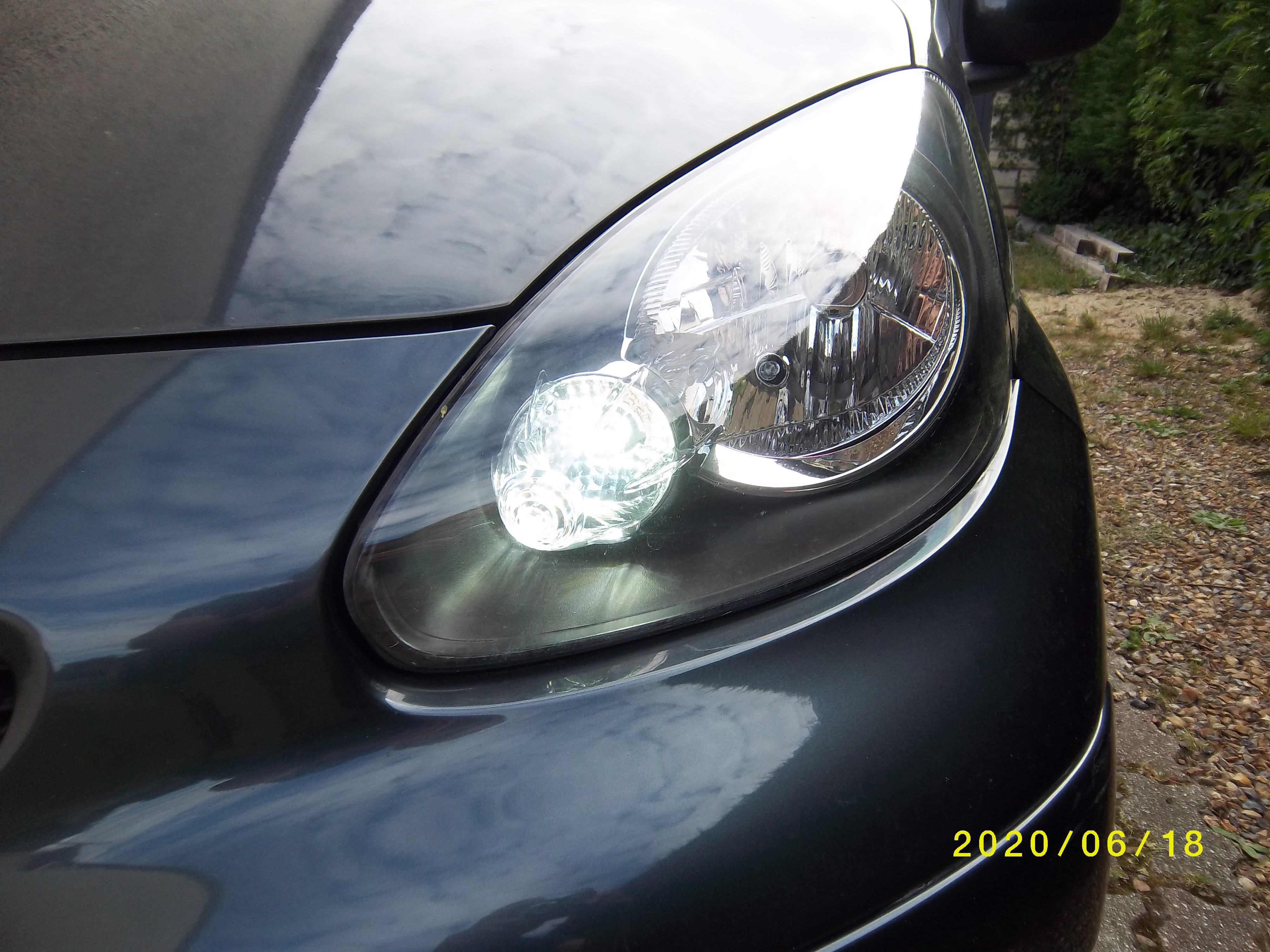

Comme la Vel Satis,
Feux de jour incorporés dans les clignotants.
Et un petit bidule pour le main libre du téléphone..
Pas mal, pour 12.50€ !

Salut Éric
Tu les trouves où ces feux de jour ?
Messages : 4437
Re: Nouvelle arrivante, Toyota Aygo 1.0 VVTI-MMT !
Davidrwt a écrit : 18 juin 2020, 21:36 Salut Éric
ça sent les chinoiseries :mrgreen: :mrgreen:
Messages : 5717
je te vois bien remplacer les veilleuse par ça :mrgreen:
Messages : 20472
Salut David,
Ici : https://www.lightinthebox.com/fr/p/1set ... 1592550064
