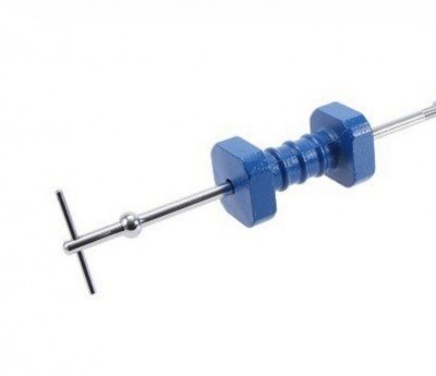

- Messages : 3844
Re: Démontage cardan droit 2L16v
Je ne veux pas contredire mais aujourd'hui toutes les transmissions Renault sont clipées, ils ont des joncs de maintient, gorge dun côté (arbres du differentiel) anneau de l'autre (transmissions) le plus souvent, puis on clipe.
Pour les enlever c'est une autres paire de manches. Il faut un outil arrache transmission un peu comme ci-dessous, connu en après vente idem pour la retouche fin de chaîne mais inconnu en vente extérieure.
- Messages : 3844
Mais vous pouvez utiliser un outil de ce type (ci-dessous) mais la partie centrale faudrait qu'elle laisse passer la transmission. Vous le positionnez entre la transmission et la boite pour declipser en force.
J'avais fait un outil proto pour éviter les chocs sur les roulements du differentiel.

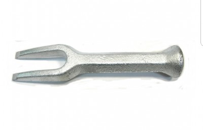

- Messages : 92
- Enregistré le : 11 mai 2016, 14:59
- Finition : Taylormade
Merci pour vos réponses !
Du coup, je comprends qu'il va falloir forcer quand même.
Oui je peux me fabriquer un outil genre arrache rotule qui laisse passer l'axe au centre.
Toutefois, question importante pour moi, est ce que je vise le démontage au niveau de la boite et donc de la bague qui fait joint,
ou,
Au niveau de la cloche 6 pans qui reçoit la tige du cardan qui arrive de biais ?
A ce moment là ; démontage du soufflet en caoutchouc ???
En fait concernant cette transmission droite, je ne trouve pas de sujet qui en parle dans le forum (montage peu répandu ?), pourtant je cherche. Du coup comme je suis débutant je n'ose pas me lancer.
ou,

Extra, je sais presque tout !
Ok, du coup pour commencer par dégager le cardan coté moyeu, il faudrait mieux un arrache moyeu, c'est ça, le genre 3 pattes et la vis au centre ?
Bien sûr, lui taper sur le nez n'est pas la bonne idée. Merci de me l'avoir dit avant.
Oui j'espère les remonter alors.je vais faire attention.
Merci !
