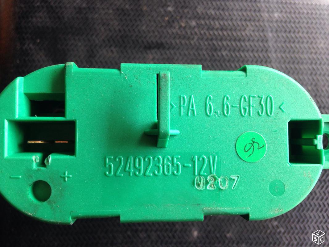

J'avais commandé deux résistance sur la baie , 49.99€ l'une et il s'avère que les deux étaient hors-service , du coup vendeur honnête, il m'a remboursé et je lui renvoyé les deux résistance .
Maintenant je pose la question ou commander ces pièces autr que sur la baie ou Rino ?
Sur les site de pièces automobiles je ne trouve pas ? Yaca ,auto 24, oscar, même sur Amazonie....
Après j'ai vu que la Laguna 2 avait les mêmes ( du moins niveau forme
La verte espace 4
La violette laguna 2
Merci pour vos lumières

Vert pour espace et vérifier si même réf

Salut Marcus, je vais creuser ça après merci pour la référence

Apparemment il semble y avoir ce module sur:
RENAULT modèles:
Clio II 3/5 portes (BB, CB)
Clio III 3/5 portes (BR0/1, CR0/1)
Scénic II (JM)
Twingo I 3 portes
Megane II 3/5 portes (BM, CM)
Clio IV 3/5 portes (BH)
Megane III 3/5 portes (BZ0/1)
Laguna II 5 portes (BG)
Kangoo I (KC)
Espace IV (JK)
D'après le site "pieceauto"
RENAULT modèles:
Scénic II (JM)
Twingo I 3 portes
Kangoo I (KC)
Espace IV (JK)

La liste est fausseTotor33 a écrit : 12 mai 2020, 20:06 Apparemment il semble y avoir ce module sur:
RENAULT modèles:
Scénic II (JM)
Twingo I 3 portes
Kangoo I (KC)
Espace IV (JK)
Sur scenic 2 et megane 2 c'est pas du tout ce modèle.

Ces modules de puissance disposent de deux transistors. Ces composants chauffent énormément et il est primordial que la chaleur produite soit dissipée, ce qui explique qu'ils sont plaqués contre un radiateur en aluminium (la pâte blanche est une pâte thermique qui favorise la conduction).
Comme bien souvent dans les circuits équipés de ce genre de transistor, ce sont eux qui grillent facilement. Leur valeur est inscrite dessus et on les trouve facilement sur le net, il devient alors possible de réparer ces modules sans devoir les remplacer.

Bonjour, je déterre ce sujet afin d'apporter la réponse à la question de base, à savoir la compatibilité des résistances de ventilation entre espace et laguna/velsatis. Je viens de remplacer une de mes résistance sur mon espace 4 (2009) par une résistance prévue pour laguna 2 et velsatis (capot plastique violet), et... ça marche ! Ça n'a l'air de rien mais c'est une très bonne nouvelle pour moi et pour ceux qui ont une résistance à remplacer, car le modèle pour laguna coûte une quarantaine d'euros et se trouve facilement sur le net, alors que le modèle pour espace coûte environ 120€ et est difficilement trouvable, même en concession !
En espérant que cette info servira à d'autres
