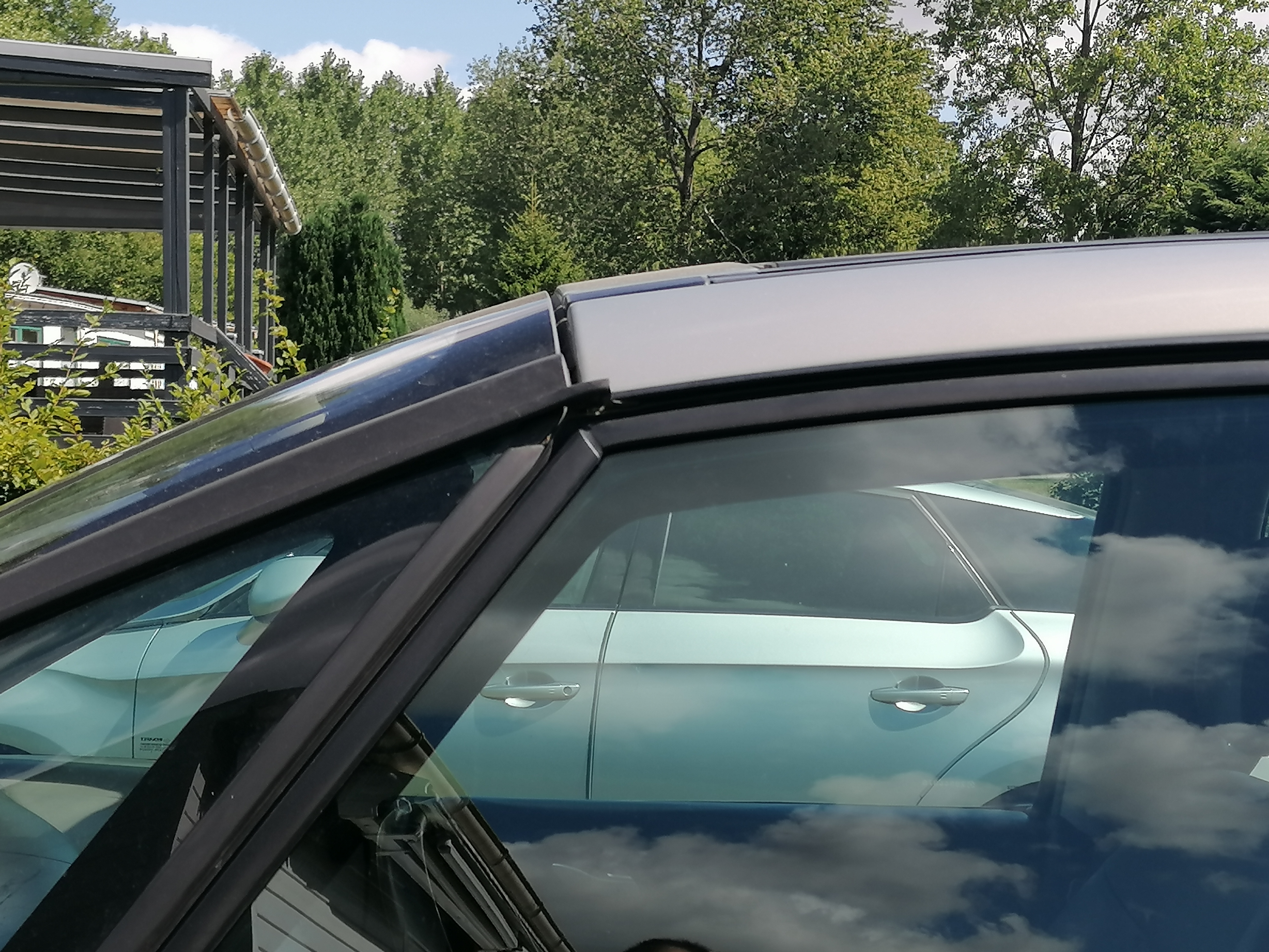

Quelqu'un aurait une photo de cette partie ?
Messages : 5668
Re: [Davidrwt] Espace 4 2.0T Privilège
Davidrwt a écrit : 02 août 2020, 11:39 Bonjour
tiens regarde celle ci
Pièces jointes
Sur mon 3.5 pare-brise d'origine
Sur le 2.0 t avant remplacement du pare-brise par Renault

OK merci j'ai vu le problème
