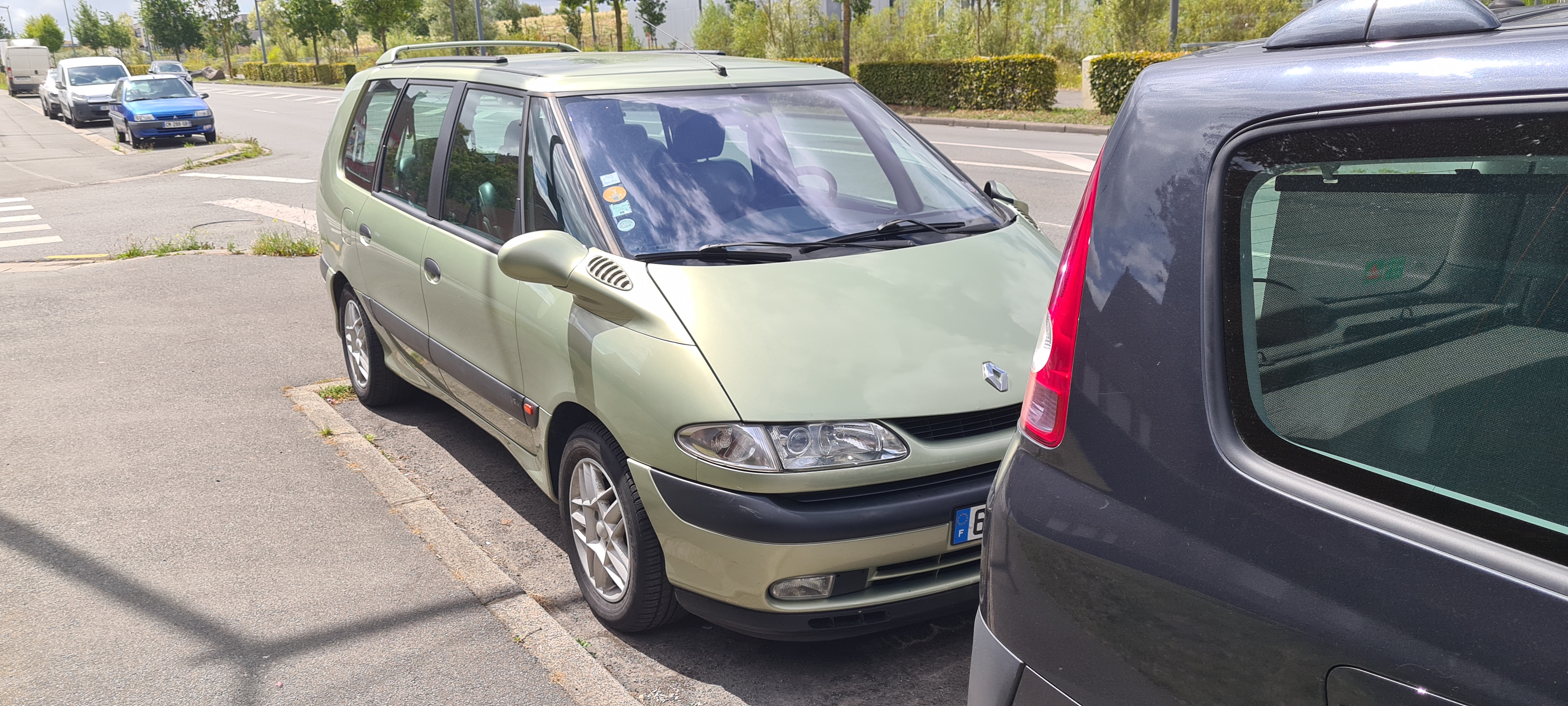

Xénon posé , et je les ai fait réglé par un contrôleur technique, comme ça je suis tranquille les photos viendront bientôt .
Et encore un petit cadeau pour le RXT un beau volant en cuir, (il en est déjà équipé mais le cuir et totalement mort) et il a eu aussi une nouvelles planches de bord phase 2 beaucoup plus jolie que la phase 1
- Messages : 5709
En photo
avec cette couleur ca ressort trop bien

Bon c'est moi qui va faire le rabat-joie, mais ce montage est totalement illégal si tu ne montes pas les lave-phares et la correction automatique qui va avec

Tu penseras à les démonter pour le CT, parce que xenon sans lave phares c'est contre-visite
(sans parler du système de réglage automatique)

J'ai conservé les optiques d'origine au cas où, mais mon contrôleur m'a dit tu me le rappelle au prochain ct du moment que le réglage est bon , pour les lave phare bah comment dire , j'attends de trouver la calandre de la bonne couleur sinon j'ai tout le système en stockPilou29 a écrit : 28 juil. 2020, 17:04 Tu penseras à les démonter pour le CT, parce que xenon sans lave phares c'est contre-visite

Cela m''étonne, ils n'ont pas e droit, certains ont vus leur habilitation suspendue à cause de cela : ils n'ont pas le droit de porter des modifications au véhicule !Miharu59 a écrit : 28 juil. 2020, 11:03 Xénon posé , et je les ai fait réglé par un contrôleur technique, comme ça je suis tranquille les photos viendront bientôt .
Tu peux modifier ta calandre dans ce cas, je l'ai fait sur le mien, les emplacements de vis de la plaque de renfort sont présent même pour les calandres classiques ! j'ai du en parler dans un sujet !Miharu59 a écrit : 28 juil. 2020, 17:10
Normal, ils ne dépassent pas le seuil légal de lumens par source lumineuse (2000 lumens) l'éclairage LED est moins puissant mais le flux est plus maitrisé que sur le xénon !Miharu59 a écrit : 28 juil. 2020, 17:10 Et quand je vois ma talisman en full led sans lave phareet celle de mon collègue qui en ait équipé full led aussi ?

Merci pour ces précisions, du coup effectivement je viens de l'appeler (mon contrôleur technique habituel) les lave phare sont obligatoires, par contre le correcteur d'assiette automatique non du moment que lors du test le faisceau est bien réglépub2n a écrit : 28 juil. 2020, 17:37 BonjourCela m''étonne, ils n'ont pas e droit, certains ont vus leur habilitation suspendue à cause de cela : ils n'ont pas le droit de porter des modifications au véhicule !Miharu59 a écrit : 28 juil. 2020, 11:03 Xénon posé , et je les ai fait réglé par un contrôleur technique, comme ça je suis tranquille les photos viendront bientôt .

Je vais regarder la modification de la calandre
