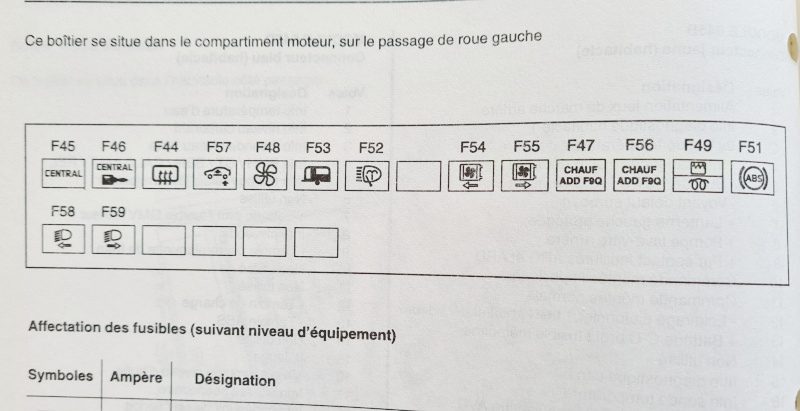

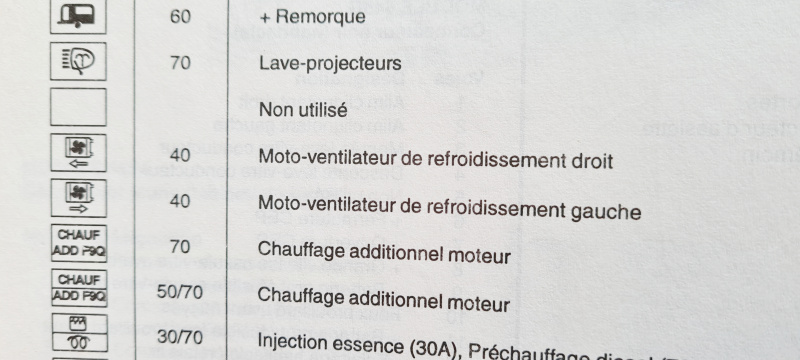

Après vérification, le fusible est censé être un 50 Amp, pas un 40 !
On commence donc par le début !
Édit : bien du 40, mais c'est le droit ou le gauche ?

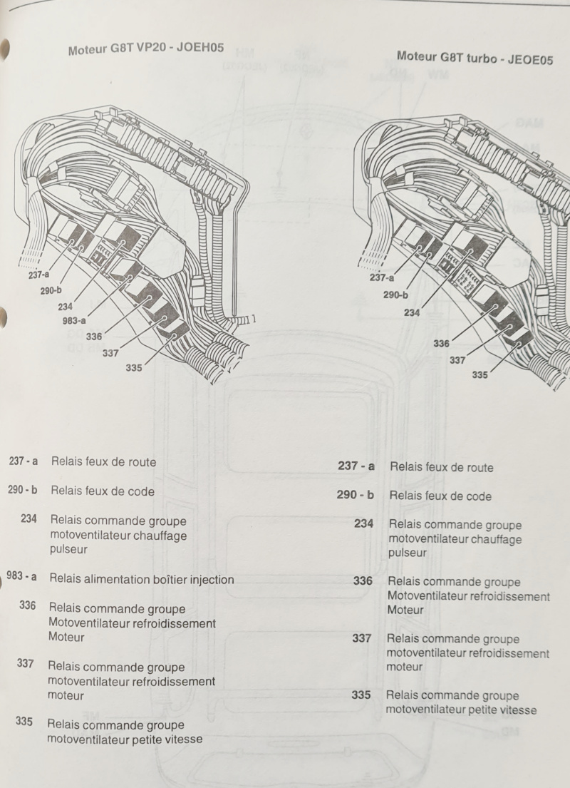

Et regarde aussi du côté de la boite a fusible / relais du compartiment moteur ! notamment le 337

Récapitulons
- verifier les ou la diode
- relais 337
- fiche moteur clim

Logiquement c est bien du 40A c est ce qu il y avait dessus et confirmé par certain internaute.
C est celui de droite .. j essai de mettre en pièce jointe la photo mais j y arrive pas.

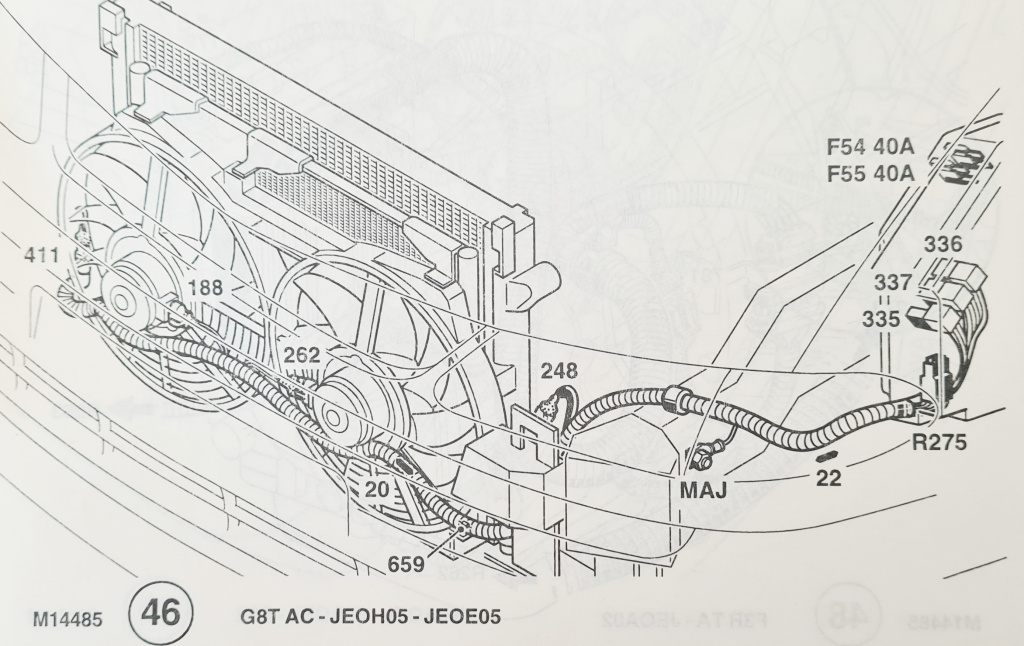

J'ai maintenant fait ce que j'aurais dû faire au début et consulté les schémas.
Les deux circuits du moteur du ventilateur sont alimentés par le fusible 40A via deux diodes séparées.
L'embrayage magnétique est alimenté par un circuit séparé, comme notifié par pub2n. (Merci)
Il existe trois relais qui contrôlent le fonctionnement des ventilateurs en fonction des exigences des capteurs de température.
Avec une certaine exigence, les ventilateurs fonctionnent lentement en étant connectés en série via les relais, qui peuvent ensuite passer les moteurs en fonctionnement parallèle pour un refroidissement maximal.
Je suppose qu'il est possible que les contacts de l'un des relais se soient soudés et aient produit un court-circuit qui ne pose problème que dans certaines conditions.

5bar21 a écrit : 26 août 2020, 14:52
C'est ce que je pense aussi (sur la broche 5 du relais 337) ou sur la vitesse 2 du motoventilateur en question (ou son faisceau). Le motoventilateur serait celui de droite (côté passager quoi ;) ).
La diode "de séparation climatisation/refroidissement" est le numéro 659
