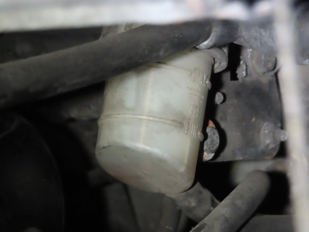

Je déterre ce sujet, j'ai fait la purge des freins et j'allais faire la purge de l'embrayage mais je me demande à quoi sert ce petit bocal au fond ? Il est quasi vide lorsqu'on tapote dessus pour voir le niveau
Concernant la pédale d'embrayage même sur le plat avec une vitesse enclenchée en appuyant à fond la garde est quasi nulle, dès que je relache de quelques mm la voiture se met à avancer, ça ne me semble pas normal.
Pour rappel au niveau du récepteur ça ressemble à ça.
