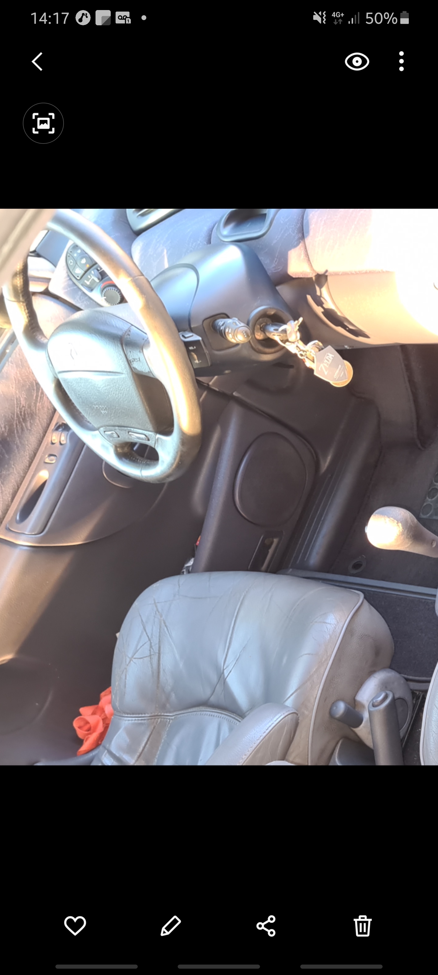

Salut aux gentils forumeurs amateurs de l'Espace !
Beau temps frais mais beau temps,
Alors j'ai commencé ... à essayer... de faire le diagnostic du problème "blocage du réglage du siège conducteur en hauteur"
Effectivement le levier télescopique sert à augmenter le bras de levier, il faut retirer le cache central pour voir les 3 rivets "pop"
Et l'entrainement se fait par les 3 encastrements en plastique et les rivets.
Après je vois bien l'axe qui traverse de gauche à droite et qui devrait tourner, mais pourquoi est-il bloqué ???

encrassement ou cassé ?
je pense qu'il faut déposer le siège pour bien le voir (le retourner).
