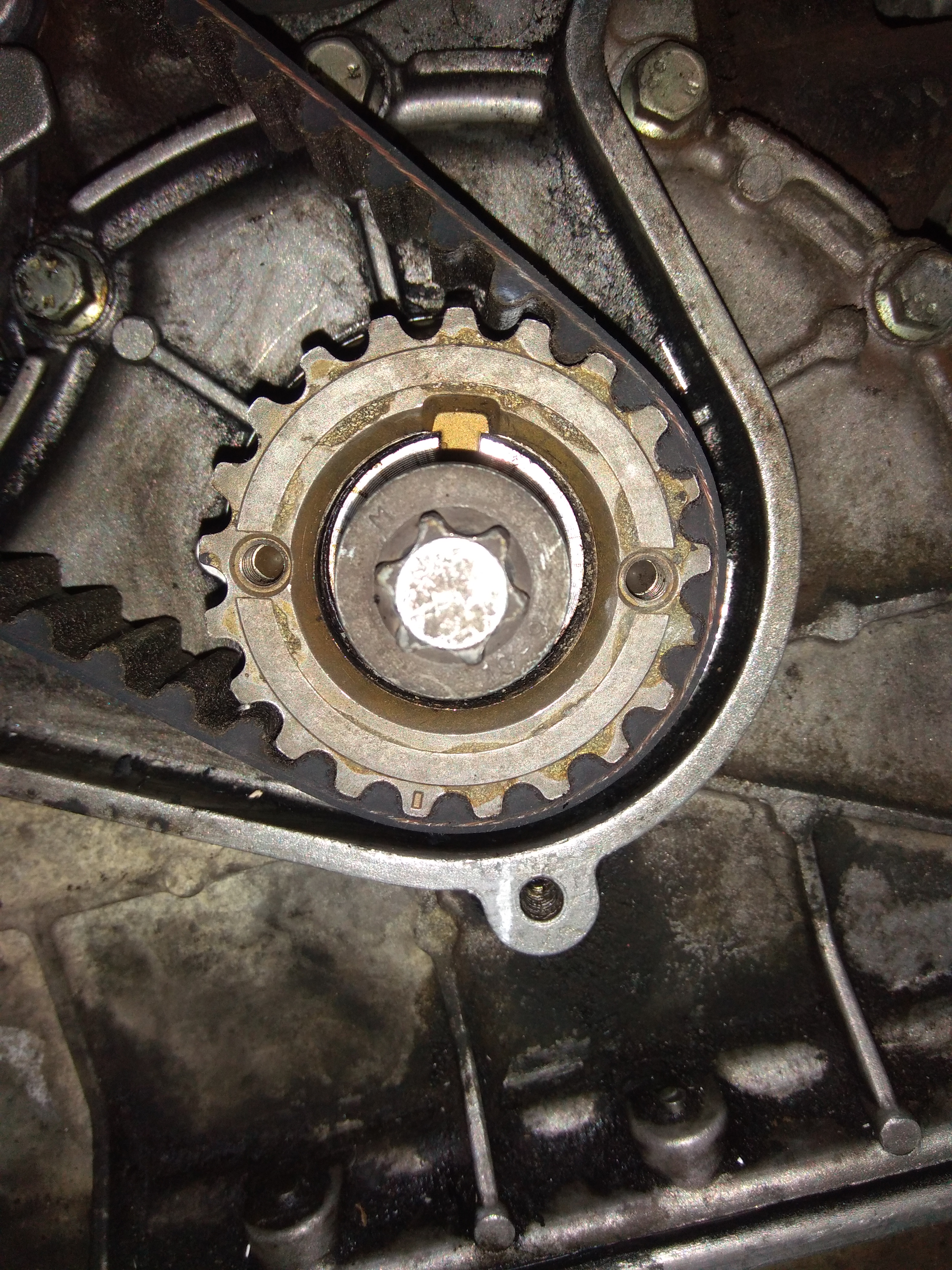

Bonsoir Gilles
C'est l'axe du vilebrequin (en rouge) qui doit etre a 12h/6h (en vert) perpendiculaire au plan de joint, le petit repère en bas (flèche bleue) c'est pour correspondre avec celui de la nouvelle courroie. Pour choper le trou avec la pige en tournant la distri toujours dans le sens horaire, commencer a pousser la pige quand le repère de courroie arrive un peux a droite de l'axe vers le bas. Si raté ben faut refaire deux tours de mémoire.(2 tours vilo= 1 tour AAC et/ou pompe).
La pige fait 7mm. Pour l'AAC cercle rouge a 11h de mémoire (a vérifier), c'est celui pour la nouvelle courroie.
Fait un trait sur ta vielle courroie avant la dépose et sur la couronne (ici en vert mais tu choisis la couleur que tu veux
), il y a un repère de l'autre coté de la couronne (en vert sur la photo).
Repère caché
Pour la pompe fait une marque quand la distri bien callée avant de déposer la vielle courroie c'est plus pratique pour poser la nouvelle.

Bonsoir Sahro
Merci beaucoup c'est super clair.
Devrait être versé dans la rubrique tuto.
