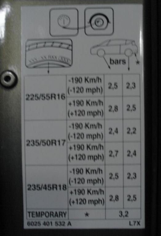

Salut Thierry,
Tu as quoi, comme monte d'origine ?
- Messages : 2442
- finition : 25 Th
- Année : 2011
Re: Mon nouveau vaisseau
Salut Éric
C'est du 235/50/17
Et dans la portière, il y a d'inscrit 225/55 /16
- troublouse
- Messages : 1802
- finition : Connoly
- Finition : TXE injection
- Localisation : Tours
Voici les trois montes pour Avantime :
j'ai les 3 et ce sont les 16 les plus " confortable "
