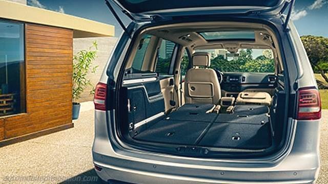

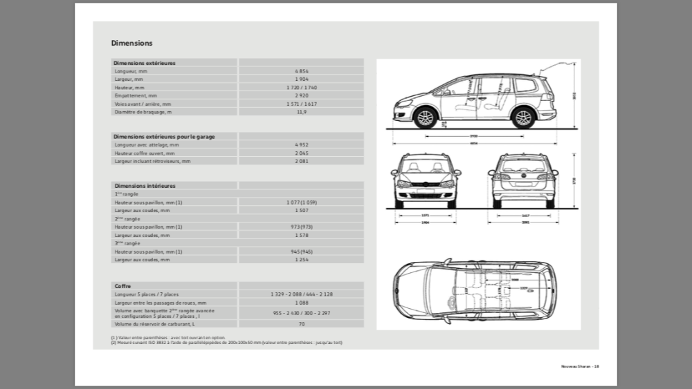

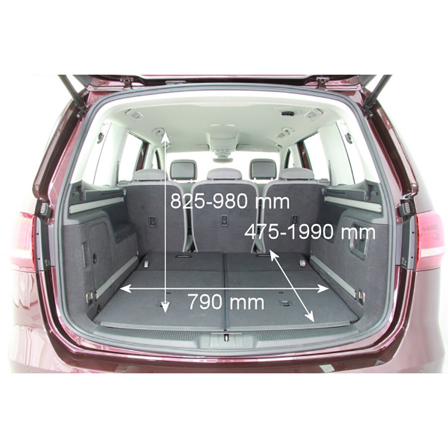

la largeur du coffre est erronée sur la photo de Miharu: elle est 109 cm (cf doc ci-dessous).
J'avais regardé le Sharan également mais hors budget pour moi.
Ça peut être une très bonne option, même longueur que le grand espace, même architecture (capot court et tout le reste en espace habitable, coffre haut et carré), donc les dimensions doivent être à peu près similaires.
Le mieux est que tu ailles en voir un près de chez toi, même s'il ne t'intéresse pas, et que tu mesures pour voir si ça te convient.
Il a l'avantage d'être sorti en 2010 au lieu de 2002 pour l'Espace IV, tout aura moins vieilli.
