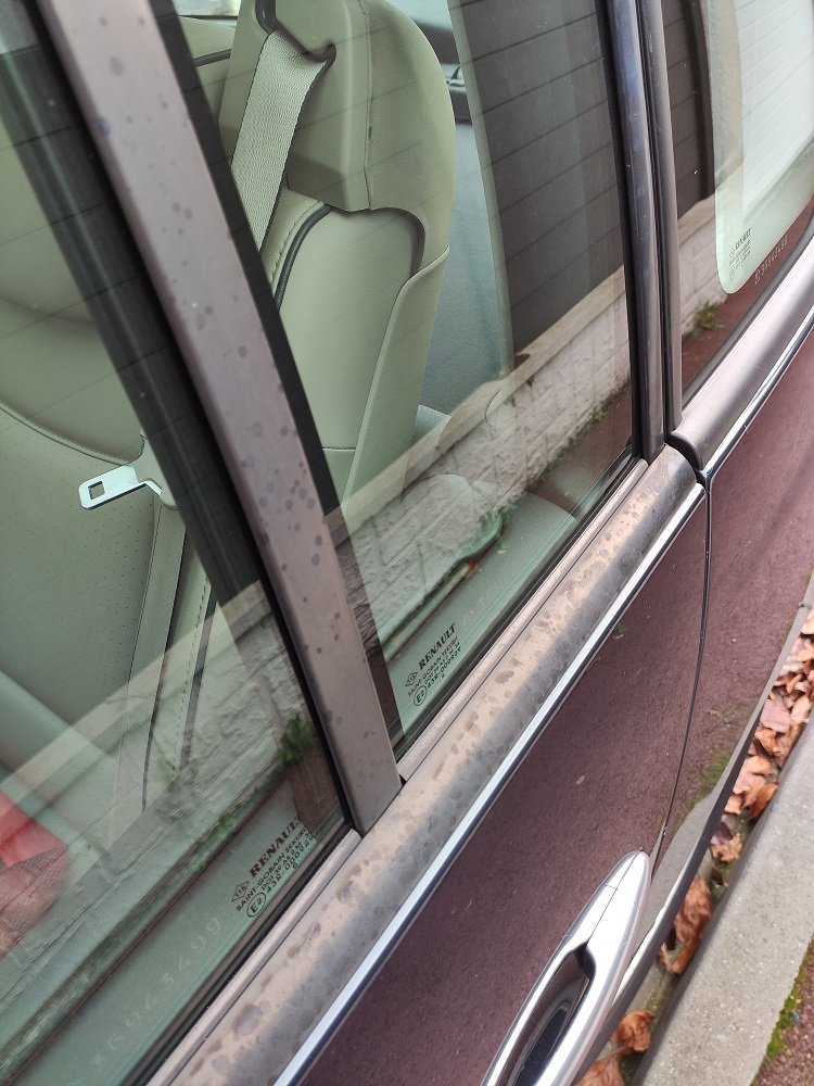

Mes baguettes caoutchouc d'entourage de vitrage ne sont plus très jolies (14 ans), elles se sont éclaircies et ont des taches.
Je souhaitais les rénover et j'hésitais entre ces 2 produits/méthodes:
- asperger avec un équivalent WD40 mais au silicone
ou bien
- badigeoner avec de la graisse silicone (pour robineterie), attendre plusieurs jours pénétration avant d'essuyer le surplus
Qu'en pensez-vous ? il y a-t-il d'autres produits miracles que vous avez testé et validé ?

Polytrol!

+1 pour le polytrol, ça fonctionne très bien

Par contre attention de ne pas déborder et de nettoyer de suite les éventuelles coulures sur la carrosserie...

Salut totor pour les résidu de polytrol il suffit de prendre de la polish ou du rénovateur peinture ( efface rayures) j'ai eu la blague récemment sur mon 4, trace hideuse remarqué 2 moins après traitementTotor33 a écrit : 22 nov. 2020, 19:23 Par contre attention de ne pas déborder et de nettoyer de suite les éventuelles coulures sur la carrosserie...

Merci à vous pour l'astuce !
Il doit me rester du Owatrol/polytrol dans un bidon.
Je ferai un test et si les essai sont concluants, je ferai l'ensemble avec des photos avant/après

Attention, ne pas confondre:
Rustol / Owatrol>>>>> antirouille
et
Polytrol / Owatrol>>>> rénovateur
et
