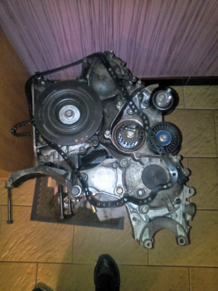

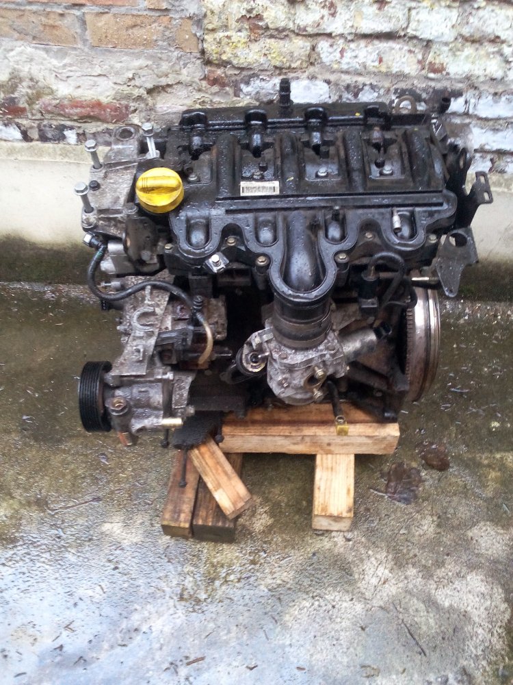

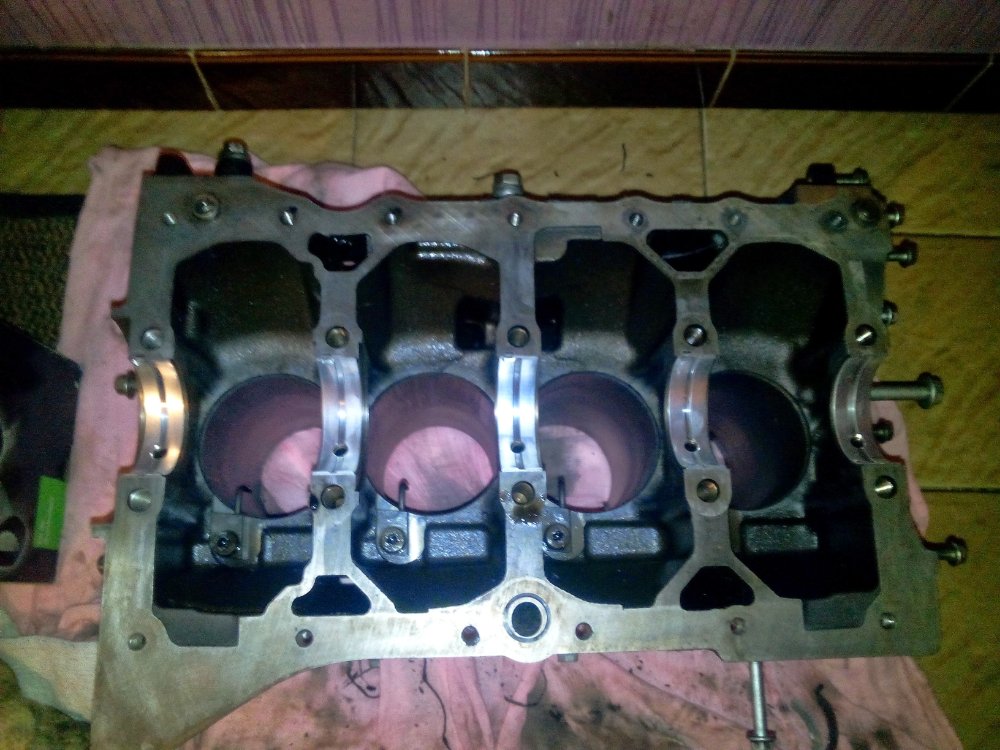

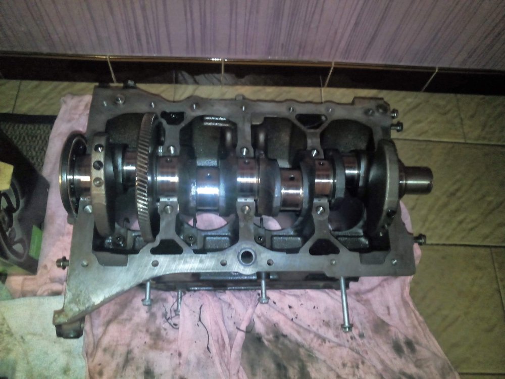

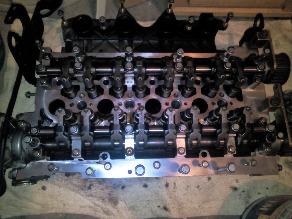

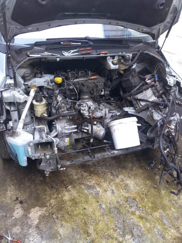

Chers amis du forum.
Je vous présenterai quand elle seras terminée ma dernière espace 4, car actuellement, elle as l'avant démonte et elle ne ressemble à rien :).
Je vous explique quand même, Je l'ai effectivement démontée et la personne qui l'as fait avec moi c'est désistée.
Le souci maintenant est de la remonter. J'ai les outils ca c'est pas le souci, juste que je recherche un max de photos du G9T allias 2.2DCI afin de pouvoir remettre en place les différents accessoires du moteur.
Je vous en remercie d'avance chers amis :)

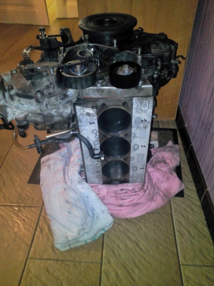

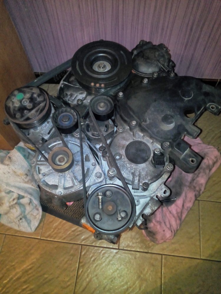

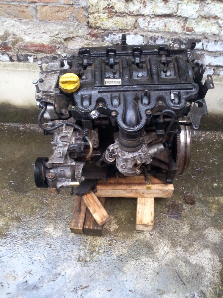

Davidrwt
Messages : 2929
Localisation : Nord (59)
Re: Photos moteur G9T
Message non lu par Davidrwt »
Yes ! Je suis là :mrgreen:
Je croit que en mp les photos sont pas passées alors je les postes ici
Davidrwt
Messages : 2929
La suite

Salut ,
Ah oui bien mieux que les photos que je voulais posté :D

Davidrwt a écrit : 19 déc. 2020, 13:09 Yes ! Je suis là :mrgreen:
exactement lol, un énorme merci à vous :) et de très bonnes fêtes :
