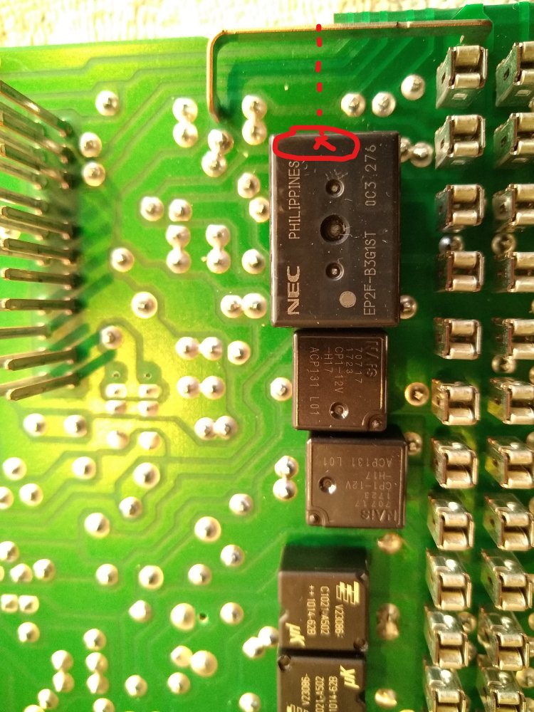

j'ai eu moi même ce problème de fermeture de portes sur un espace 4 de 2012.
J'ai suivi les explications du tuto et j'ai pu accéder au BFR.
Cela peut vous intéressez de savoir que je ne l'ai pas changé mais que je l'ai réparé !! A l'intérieur il y avait une soudure cassée. En fait il y a 5 petits relais et 1 plus gros qui gèrent ce système d'ouverture.
En ce concerne notre problème à tous cela vient d'un soucis avec le plus gros relais. Comme par hasard c'est sur une patte de ce relais que la soudure était cassée.
Après re-soudure et remontage tout fonctionne à nouveau ! Et pour zéro euros ! Pas besoin de trouver un autre BFR sur Ebay ou en Pologne. Mettre des pièces d'occasion et même plus vieille sur son véhicule n'est pas terrible.
En réparant comme j'ai fait c'est le même BFR qui est de retour dans la voiture. J'ai testé et plus de soucis de portes !
Je confirme qu'il n'y a rien à reprogrammer et pourtant la batterie à été débranchée 3 jours.
La radio était verrouillée mais c'est revenu ok au second démarrage. Demain je fais un long trajet avec mon espace, cela confirmera. Pour l'instant je n'ai testé que dans le garage et en faisant un petit tour.
Pour ceux que ça intéressent je mettrais plus d'explications et de photos suite à mon trajet demain.
Attention pour ceux qui se lancent : c'est tout à fait possible seul mais il faut être délicat car tout est en plastique !!
On a vite fait de casser des clips ou des connecteurs. Ne pas forcer outre mesure.
Si ça ne vient pas essayez autrement sinon ça peut casser.
Attention à tous les connecteurs, bien les déverrouiller avant de tirer dessus. Je suis dispo pour donner d'autres infos sur les manipulations.
Bon courage.

je reprends suite à mon message du 21/12/2020.
Je confirme, suite à mon trajet, que tout fonctionne correctement.
Ci dessous une photo de l'intérieur du BFR (référence du miens: 8200371619 C) une fois que le couvercle est enlevé. Ce couvercle est clipsé. Toujours pareil, ne pas forcer mais utiliser un petit tournevis pour faire levier.
Les 6 relais en question ne sont pas visibles car ils sont de l'autre côté de la carte (côté droit). Ce n'est pas grave car c'est les soudures qui nous intéressent. Il faut contrôler les soudures en bas à droite comme sur les photos ci dessous. Particulièrement celle entourée d'un trait bleu. La deuxième photo est un zoom de la première.
Vous arriverez sans doute à voir que la soudure s'est découpée en rond. Par contre pourquoi cette soudure se casse ? C'est un mystère pour moi surtout que je ne suis pas le seul à qui cela arrive.
Voila, j'espère que cela sera utile à quelqu'un.

Salut, bonne année à toi. Pourrais-tu me donner le mode opératoire pour réaliser cette soudure ? Merci.

si j'ai bien compris la question de Zegg12 c'est le mode opératoire pour la soudure qui est demandée.
Eh bien c'est super simple quand on en a déjà fait évidemment. Il faut avoir un fer à souder pour électronique
type "Weller" par exemple ou équivalent d'au moins 50W . De la soudure bien sûr et c'est tout.
Tu appliques le bout du fer à souder (une fois qu'il est chaud) sur la zone que tu veux souder.
La soudure commence à fondre. Tu en remets un peu par dessus mais pas trop. Ca ne doit pas faire une boule
non plus. Tu enlèves le fer à souder et c'est tout. Il faut regarder de près si la soudure est bien lisse et uniforme.
La soudure à base d'étain réalise le contact entre la piste en cuivre collée sur le circuit imprimé et la patte du
composant (le relais dans notre cas) et qui apparait au milieu de la soudure.
La brasure est terminée.
L'idéal étant de vérifier à l'ohmmètre si le contact est bien franc.
Voilà c'est tout. Il faut quelques secondes. Attention de ne pas surchauffer non plus au risque de décoller la pastille
du circuit imprimée. Il existe peut être sur Youtube des tuto qui explique comment réaliser une soudure.
Voila la procédure.
Moi je conseillerai plutôt à quelqu'un qui ne l'a jamais fait de trouver un copain qui sait faire
et qui a un fer à souder. Acheter un fer que pour ça c'est ballot !
Pourquoi ne pas aller dans un centre de réparation (pour informatique par exemple) et demander si quelqu'un n'a pas deux
secondes pour le faire.
Bonne réalisation

Salut à tou-te-s, opération réussie !!!
Donc, le constat d'Éric est le bon!!!
Un grand merci à toi Éric ainsi que mes 2 collègues pour m'avoir aidé à réparer les 3 soudures défectueuses qui faisaient que je n'avais absolument plus de fermeture centralisée.
Quel plaisir de déverrouiller la voiture par un seul mouvement de main...
Avis aux modos pour mettre la solution d'Éric en tuto qui, semble t'elle, résoud à coup sûr le problème lorsque la fermeture centralisée dysfonctionne.
Pour le démontage du tdb pas de difficulté particulière, on s'en débrouille seul-e.
L'ouverture du BFR est une opération relativement facile à condition d'être un minimum méticuleux-se.
Par contre Éric à raison concernant la difficulté de la soudure, si on ne sait pas bien faire (ce qui est mon cas) on fait faire par qui sait bien souder.

Eric N a écrit : 24 déc. 2020, 17:16 Bonjour,

Message par ludo_surali »
Bonjour et bonne année 2022 a tous en espérant qu'elle soit meilleur que ces 2 dernières.
j'ai changé mon espace 4 privilège de 2005 (dci150 2.2) par un initiale de 2013(dci 2L 175) dernier millésime. mais comme toute auto d'occasion il y avais quelques bricoles a reprendre...
j'ai pu réparer la plus part des dysfonctionnements et la je m'attaque a la centralisation qui a les symptômes que vous connaissez (une partie de portes qui se ferment pendant que d'autre s'ouvrent et vis versa).
j'ai tout démonté le TBD suivant les consignes d'un site qui est en lien dans ce fil, c'est long mais bon on y arrive. (prévoir 2h a 3h)
La j'ai pu accéder a la BFR UCH avec difficulté sans trop déplacé le TBD pour pas forcer sur les plastiques.
Mon soucis est que j'ai bien ouvert tout de la BFR, et les soudures me semblent ne pas avoir de problème, je teste a l'ohmmètre et RAS, j'ai testé le Relais 22 de centralisation a froid sans courant il y a bien une résistance, je vais utiliser une petite batterie de12v pour voir s'il claque et fait le contact.
J'ai testé les contacts sur la carte aux bornes du relais NEC "ep2f-b3g1st 3d4 290" et suivant le datasheet en lien ici
https://www.rvea.fr/composants/relais/6 ... ep2fb3g1st
J'ai la aussi trouvé aucun mauvais contacts, tout sonne bien clair a l'ohmmètre.
a mon BFR est aussi un 8200371619-C
Je viens de testé le relais 22 12v-50A-03525 mauve, et il bip bien a l'ohmmètre avec l'aide d'un batterie 12v de secoure de dispo dans mon box.
Avez vous des idées ? est ce que vous la soudure avait un aspect correct bipait a l'ohmmètre, mais après re soudage le problème avait disparu quand même bien que rien ne laissait entrevoir un problème de ce coté du relais NEC ?
merci pour vos reponses.

hum, je viens de me rendre compte que le relais 22 n'est pas le bon, le 22 est pour L'UCH non pour le verrouillage, verrouillage c'est le 12 un des 2 roucge a 60a soit le ref 12v-60a03540.
je vais testé... et chercher de ce coté.

voici vraisemblablement le responsable de ma panne, un morceau de plastique dans le relais R12.
avant démontage le relais ne claquait pas et aucun bip a l'ohmmètre.
relais hs pour hs, il y avait un petit clac clac quand on le secouait, j'ouvre, et la un plastique tombe, je teste a nouveau et la il fonctionne a nouveau.
je vais remonter et tester sur la voiture.
le morceau de plastique :roll:
